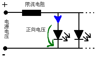

LED并联电路
Several leds connected parallel with one resistor
电源电压
  V
发光二极管压降
  V
所需的LED电流
  mA
连接LED的数量
计算限流电阻
  Ω
最接近的标准电阻
计算电阻功率
  W
安全的电阻功率
  W
