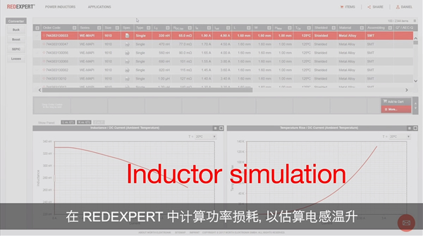

• 世界上最精确的交流损耗模型
• DC/DC转换器电感仿真和选型
• 能够使用交互测量曲线比较电感/电流和温升/直流电流
• 设置超过20个电气和机械筛选参数
• 基于测量值的在线平台

电感损耗是设计高效电源的关键因素之一。在REDEXPERT中,您可以准确地确定在任何操作条件下的总交流损耗,借助于我们世界上最精准的功率电感器交流损耗模型,其中包括交流磁芯和交流导线损耗。
在实际DC/DC的应用中测量
开关频率:10khz…10 MHz
占空比:0.1…0.9

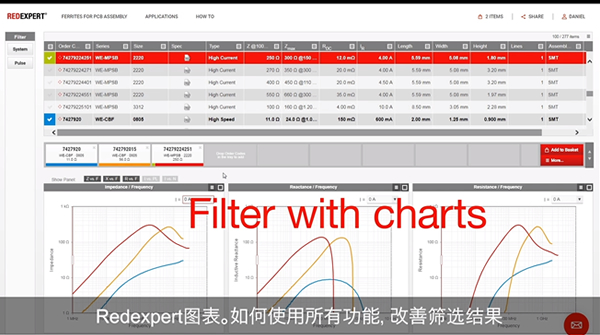

系统
阻抗/频率
输入您想要的衰减和频率值,将根据系统模型计算推荐合适的铁氧体和共模扼流圈。
