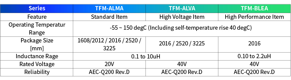

TDK 开发了用于汽车 ADAS 的薄膜金属功率电感 TFM 系列。该系列采用先进薄膜工艺与更高饱和磁通密度的金属磁性材料,在实现小型化与薄型化的同时,具备优异的直流重叠特性。随着 ADAS 性能的快速提升,系统架构中所使用的元器件数量也相应增加,而 TFM 系列的小型化设计可有效节省电路板安装空间;以 TFM1608/201210ALMA 为例,其安装面积较传统产品显著减小。
作为车规级产品线的新成员,TFM-BLEA 系列在性能上进一步优化:与同尺寸产品相比具有更低的直流电阻(RDC)和更高的电流承载能力,显著提升车载高负载区域的电源效率;此外,通电情况下温升更低、发热更小,有利于系统散热设计,并可替换为更小尺寸的电感,进一步缩减安装面积。
