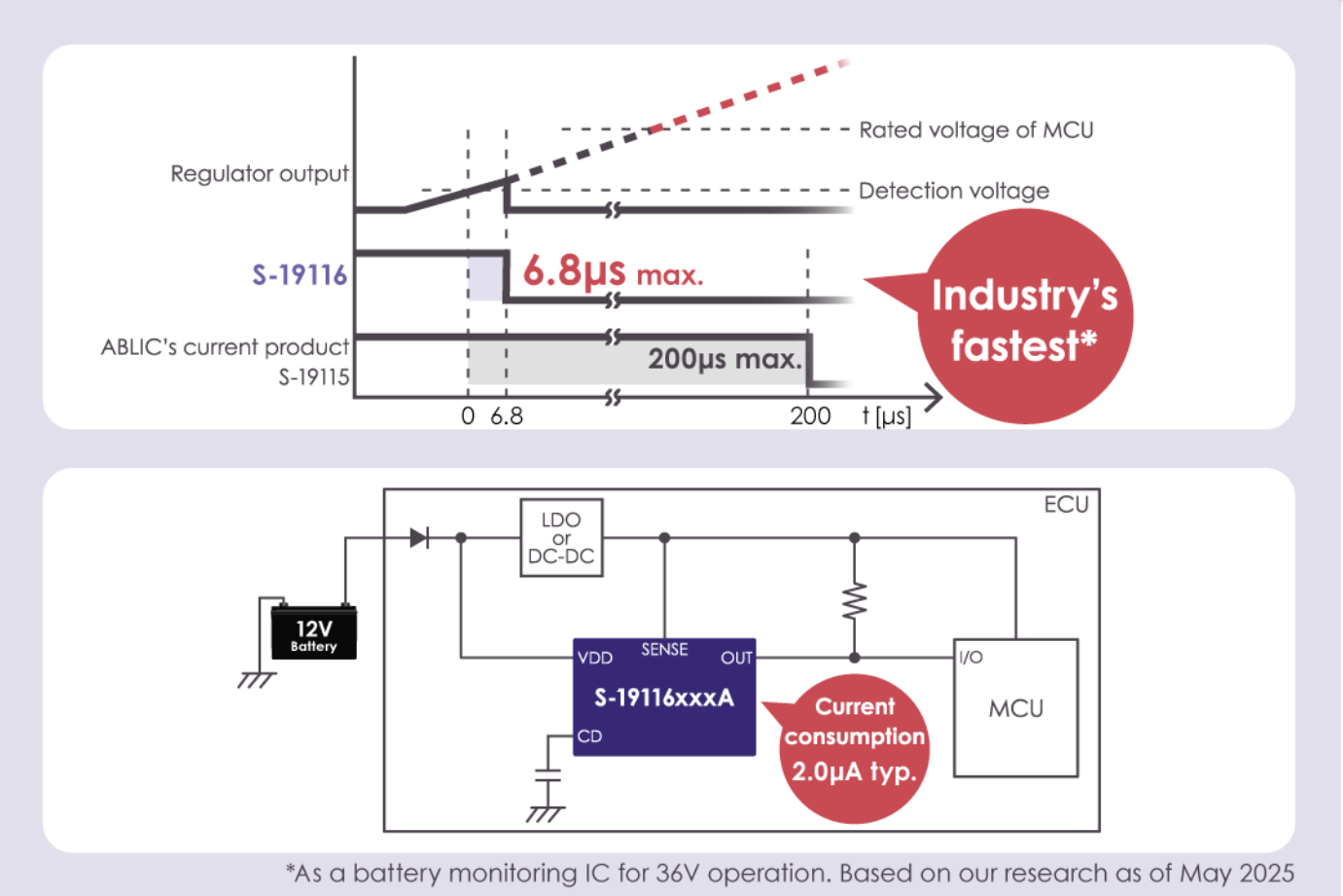

监控稳压器的电压

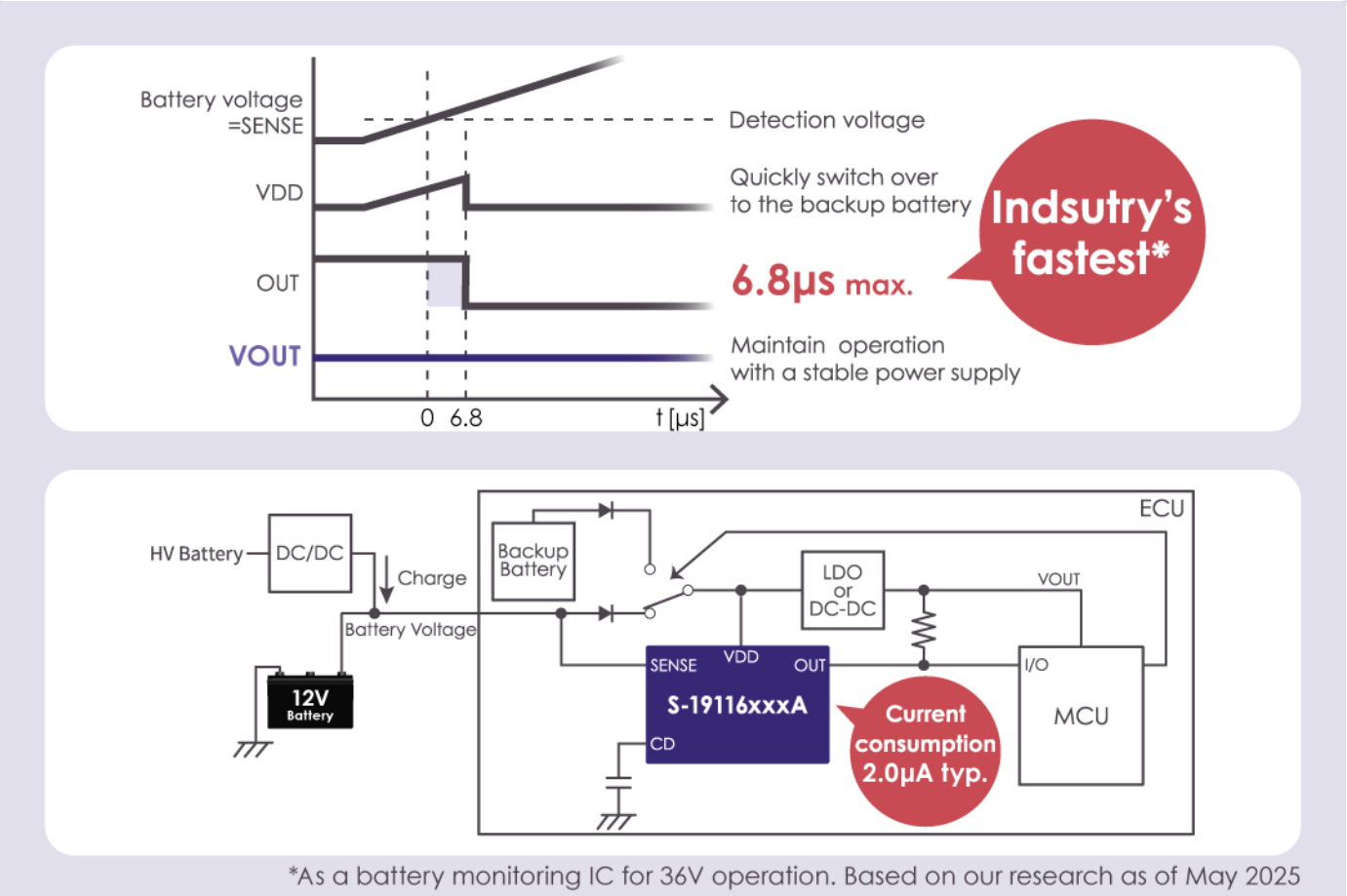

S-19116xxxA 系列实现了业界最快的检测响应,最大为6.8μs,比以前的 S-19115xxxA 系列快了约 97%,同时保持了2.0μA(典型值)的低电流消耗。
业界最快的检测响应通过快速监控MCU和传感器的供压增大,然后将检测信号输出到MCU,从而提高系统安全性。
直接监控电池电压
在电池电压监控应用中,它还可以通过快速检测充电异常引起的电压升高来快速切换到备用电源,从而确保稳定的供电。这有助于保持系统不间断运行。
此外,通过最大限度地减少运行期间的电流消耗,它有助于降低整体系统待机电流。*
*作为 36V作的电池监控 IC。
基于我们截至 2025 年 5 月的研究。

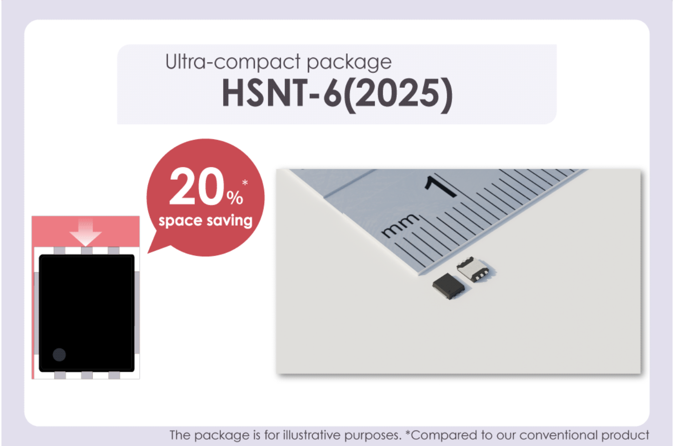

超紧凑封装满足小型汽车设备的需求
S-19116xxxA系列采用超紧凑的2.46 × 1.96 × t0.5(最大)mm HSNT-6 (2025)汽车封装,与常规产品相比,该系列的占用空间减少了约20%。减少连接到 ECU 输入的电容器和更小的封装有助于进一步节省汽车设备的空间。
此外,我们还提供一系列通用SOT-23-5封装。

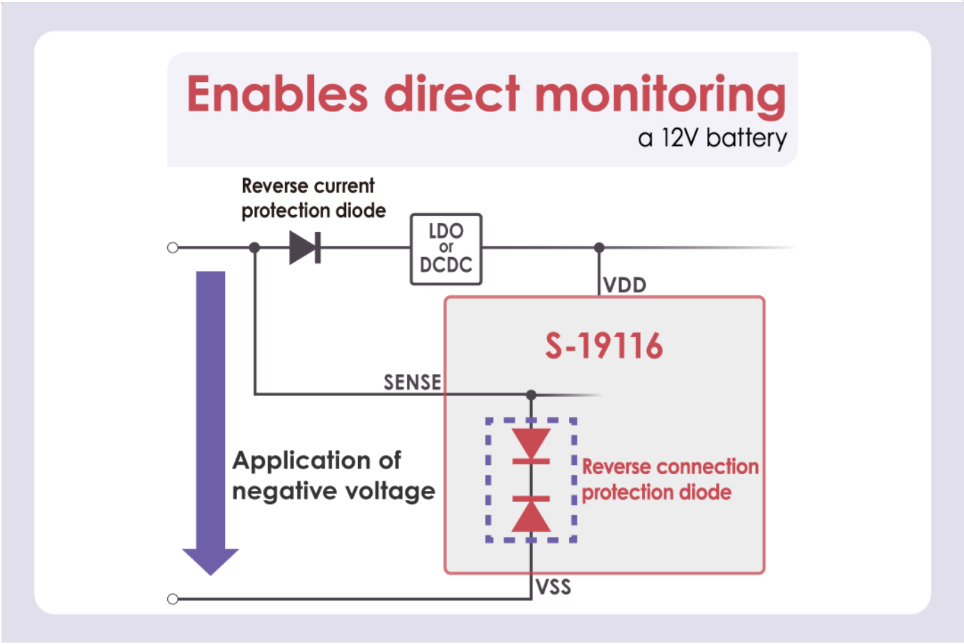

SENSE 引脚有助于实现更高精度的监控
检测电压输入引脚(SENSE引脚)具有 -30 至 45V 的宽额定电压,不仅可以处理高压,还可以处理负电压输入。
因此,SENSE 引脚可以连接在反向电流保护二极管之前。
这使得 SENSE 引脚能够抵消因反向电流保护二极管造成的变化而导致的检测精度降低,从而进一步提高电压监控的高精度。
此外,由于在 SENSE 和 VSS 引脚之间连接了反接保护二极管,因此即使在反向电流保护二极管之前连接,也能处理电池反接测试。

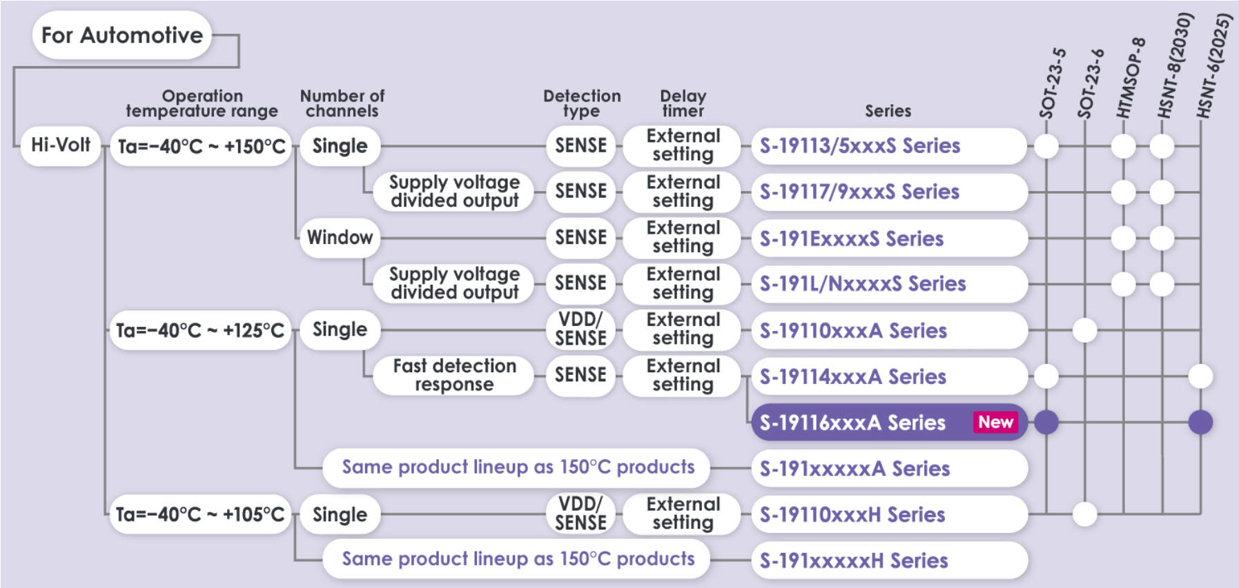

车载电池监控IC产品阵容
选型表
规格
产品名称 S-19116xxxA
  车规级
工作电压范围 3.0V 至 36.0V
检测电压 8.0V 至 24.0V
检测电压精度 ±1.5%
检测响应时间 最大 6.8μs
运行期间的电流消耗 2.0μA (典型值)
封装 SOT-23-5, HSNT-6(2025)
车规资质 AEC-Q100认证,支持 PPAP
工作温度范围   Ta = -40°C 至 +125°C
