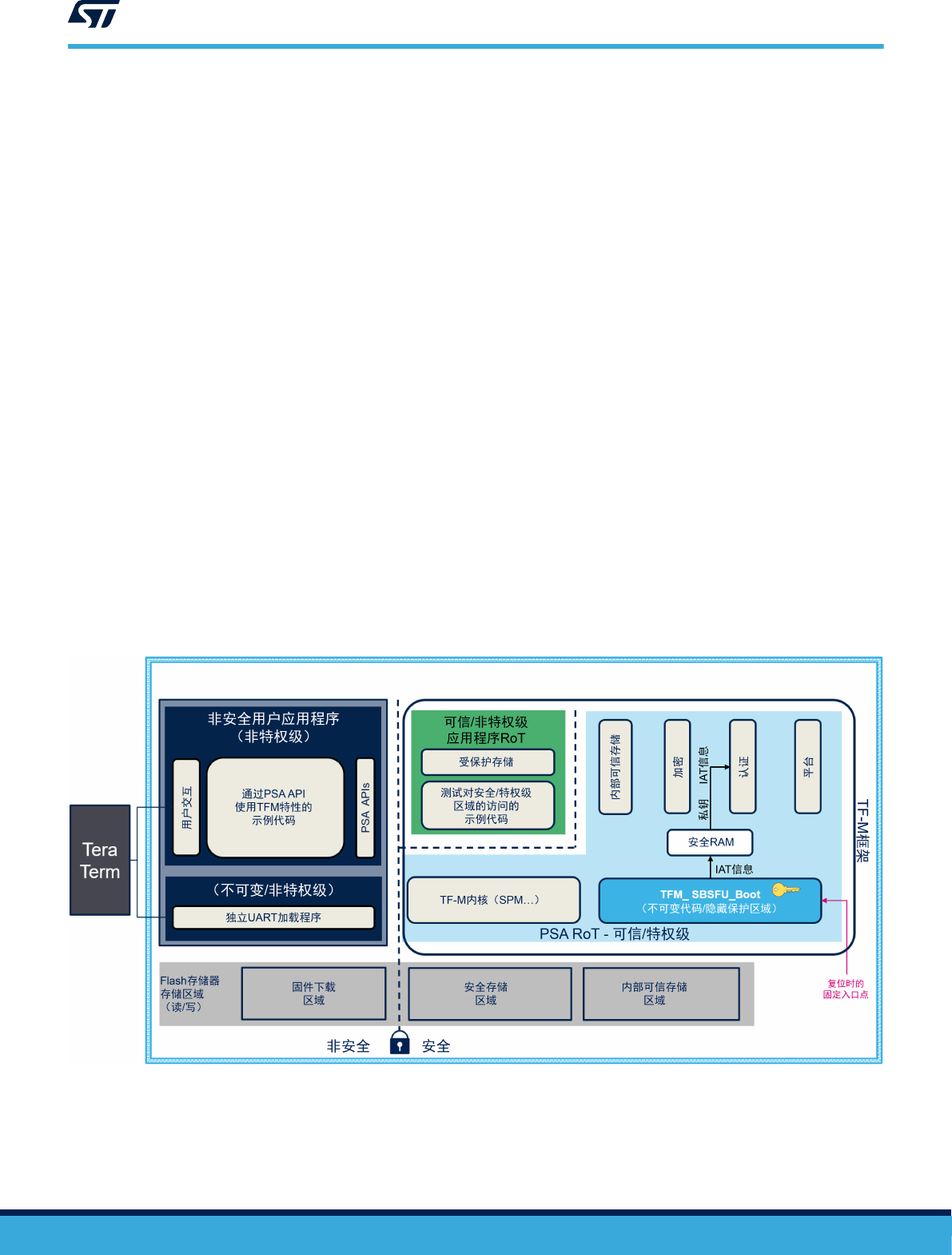

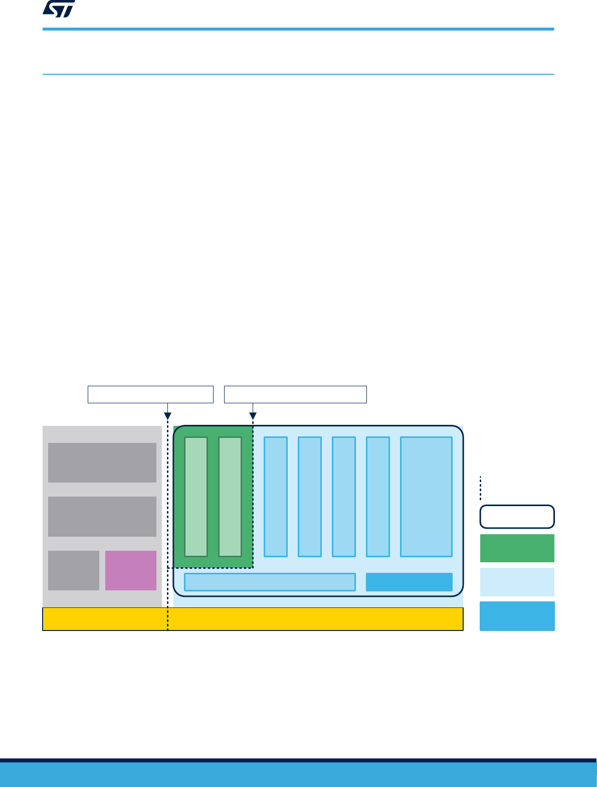

Arm
可信固件‑M (TF‑M)简介
TF‑M (参见[TF-M])是 Arm Limited 驱动的开源软件框架,提供 Arm
Cortex
‑M33(TrustZone
)处理器上
PSA 标准的参考实现:
• PSA 不可变 RoT(可信根):在每次复位后执行不可变“
安全启动和安全固件更新
”应用程序。该应用程序基
于 MCUboot 开源软件(参照[MCUboot])。
• PSA 可更新 RoT:“
安全
”应用程序,实现一组隔离在安全/特权级环境中的安全服务,非安全应用程序可通过
PSA API 在非安全应用程序运行时间调用这些服务(参见[mbed-crypto]):
– 固件更新服务:TF‑M 固件更新(FWU)服务实现 PSA 固件更新 API,以便应用程序安装新固件。
– 内部可信存储 服务:TF‑M 内部可信存储(ITS)服务实现 PSA 内部可信存储 API,以便在微控制器内
置 Flash 存储器区域中写入数据,该区域通过硬件安全保护机制与非安全或非特权级应用程序隔离开
来。
– 密码服务:TF‑M 密码服务实现 PSA 密码 API,以便应用程序使用密码原语,如对称和非对称密码、哈
希、消息认证码(MAC)、关联数据的认证加密(AEAD)、随机化和密钥派生。它附带 PSA 密码驱动
程序接口,便于使用专用硬件。它基于 Mbed 密码开源软件(参照[mbed-crypto])。
– 初始认证服务:TF‑M 初始认证服务允许应用程序在验证过程中向验证实体证明设备身份。初始认证服务
可以根据请求创建一个令牌,其中包含特定于设备的固定数据集。
• 应用程序可更新 RoT:隔离在安全/非特权级环境中的安全服务,非安全应用程序可在非安全应用程序运行时
间调用这些服务。
– 受保护存储 服务:TF‑M 受保护存储(PS)服务实现 PSA 受保护存储 API,以便在可能不可信的存储
环境中进行数据加密和写入结果。作为参考,PS 服务采用基于 AES-GCM 的 AEAD 加密策略来保护数
据的完整性和真实性。
– 第三方:实现额外的产品特定的安全服务的 RoT 应用程序。
图 1. TF-M 概述
应用
密码
初始认证
固件更新
内部可信存储
非安全 安全
网络中间件
OS
平台驱动程序
(比如密码、NONCE、
RNG)
TF-M核心(IPC、SPM、中断处理) MCU启动
第三方
TBSA-M硬件(SoC)
应用程序
可更新RoT
PSA
可更新RoT
PSA
不可变RoT
TF-M
隔离界限
PSA API
隔离:安全/非安全
受保护存储
隔离:特权/非特权隔离
UM2851
Arm® 可信固件‑M (TF‑M)简介
UM2851 - Rev 2
page 6/102

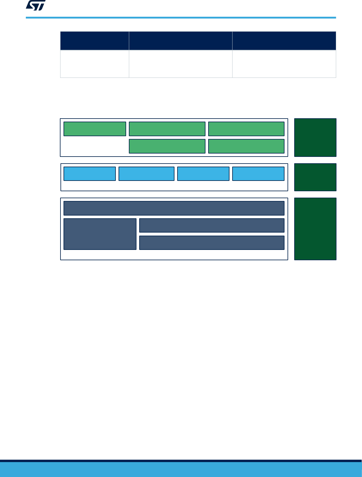

8.2 TFM 应用程序架构说明
图 6. TFM
应用程序架构
中间件级别
应用层
驱动器
TFM_SBSFU_Boot
MCUboot 可信固件 mbed-crypto
硬件抽象层(HAL)
板级支持包驱动程序
实用程序
CMSIS
PC软件
BSP组件
底层(LL)
TFM_Appli安全
TFM_Appli非安全
TFM_Loader安全
TFM_Loader非安全
STSAFE
8.2.1 板级支持包 (BSP)
该层提供了对应于板载硬件组件的一系列 API(如 LCD、Audio、microSD
和 MEMS 驱动程序)。它包含两部
分:
• 组件
该驱动程序与板件上的外部器件(而不是 STM32)有关。组件驱动程序为 BSP 驱动程序的外部组件提供专用
API,并且可以移植到任何其他板件上。
BSP 驱动器
允许将组件驱动程序链接到专用板件上,并提供一组易于使用的 API。API 命名规则是
BSP_FUNCT_Action()。
示例 BSP_LED_Init()、BSP_LED_On()
BSP 基于模块化架构,只需执行低层级例程,便可轻松移植到任何硬件上。

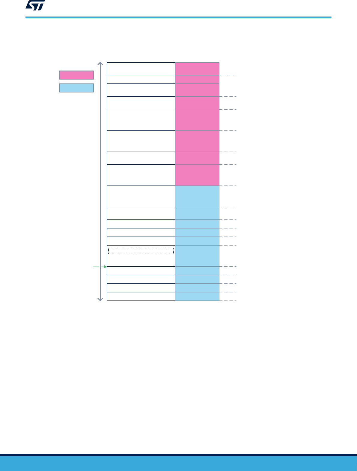

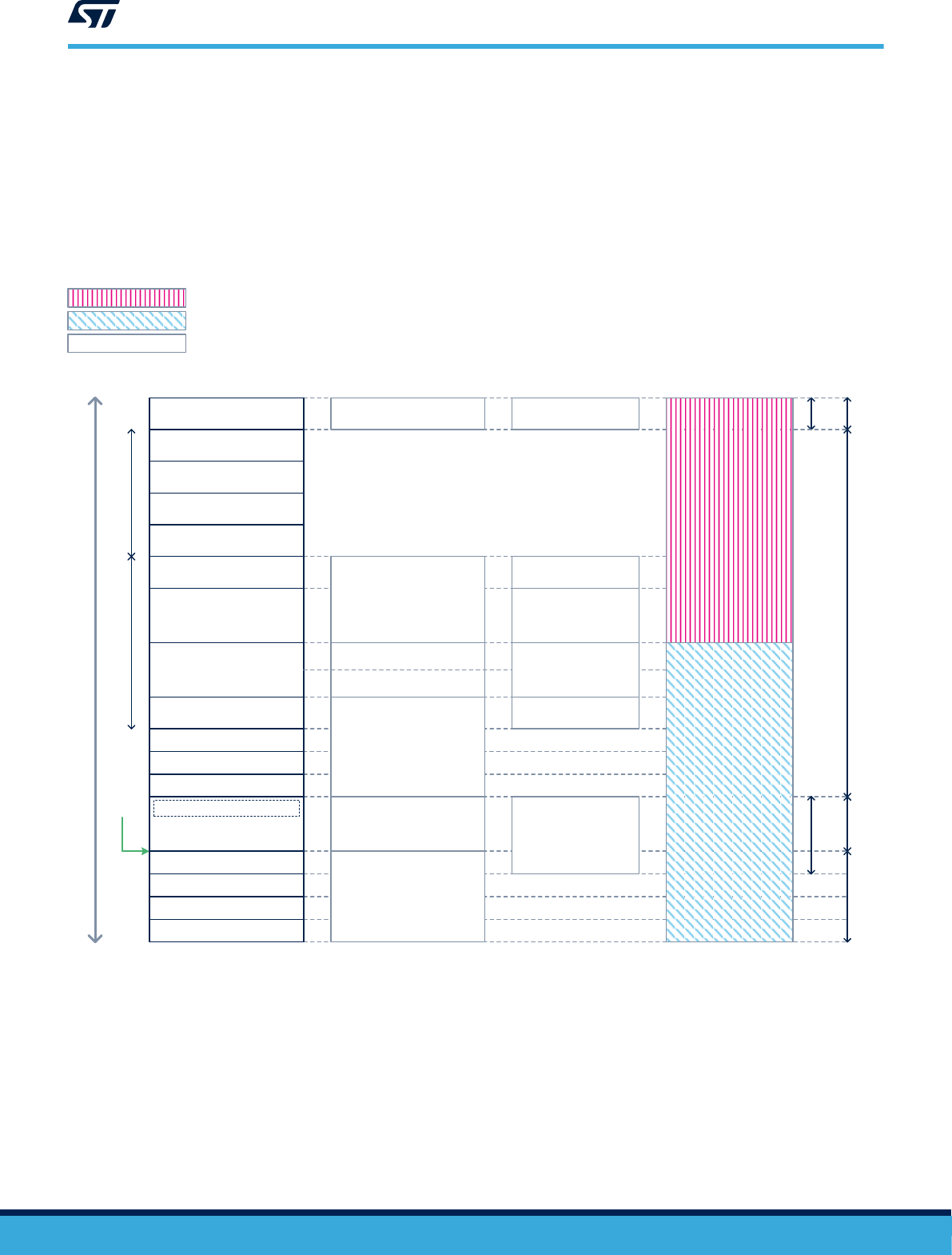

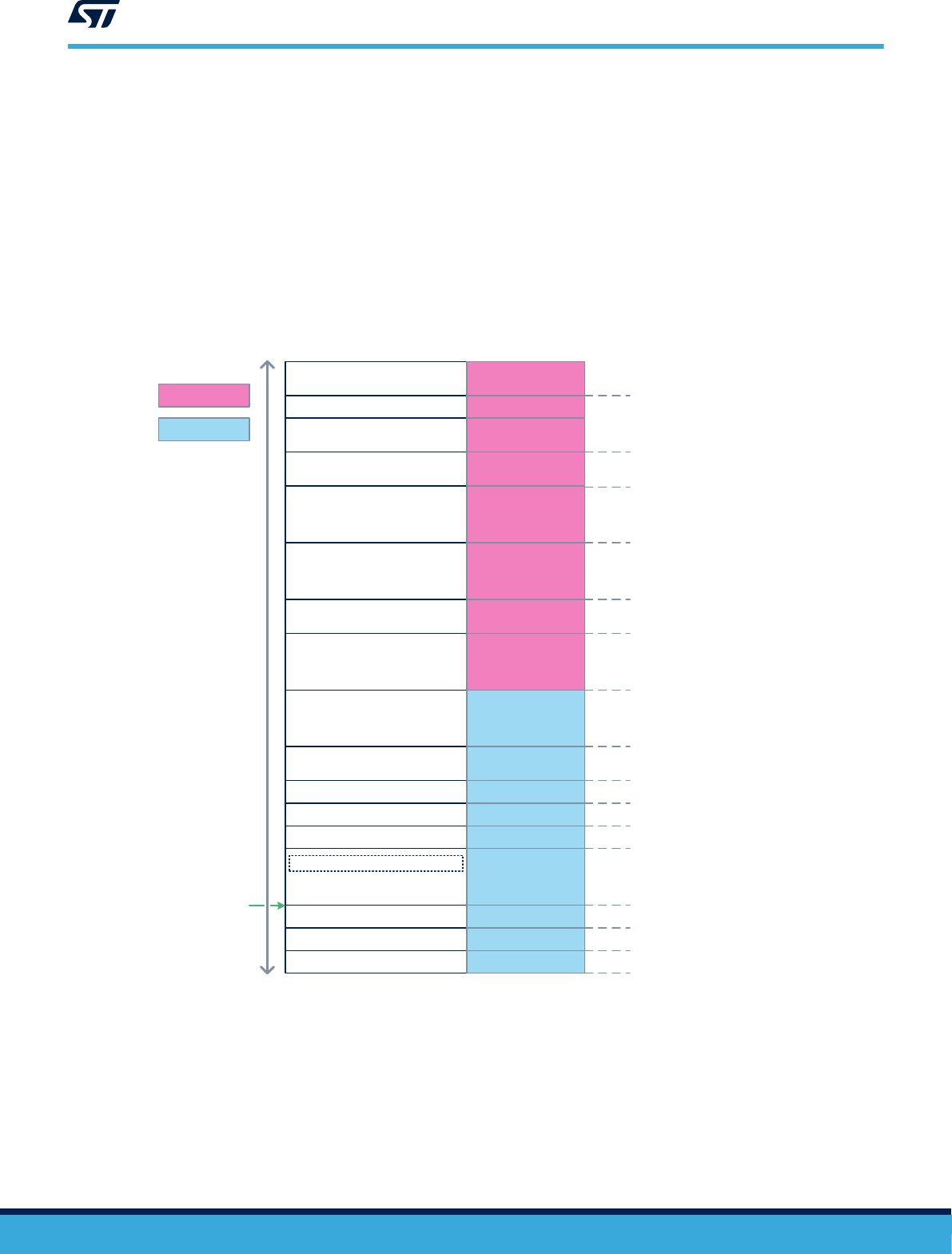

内存布局

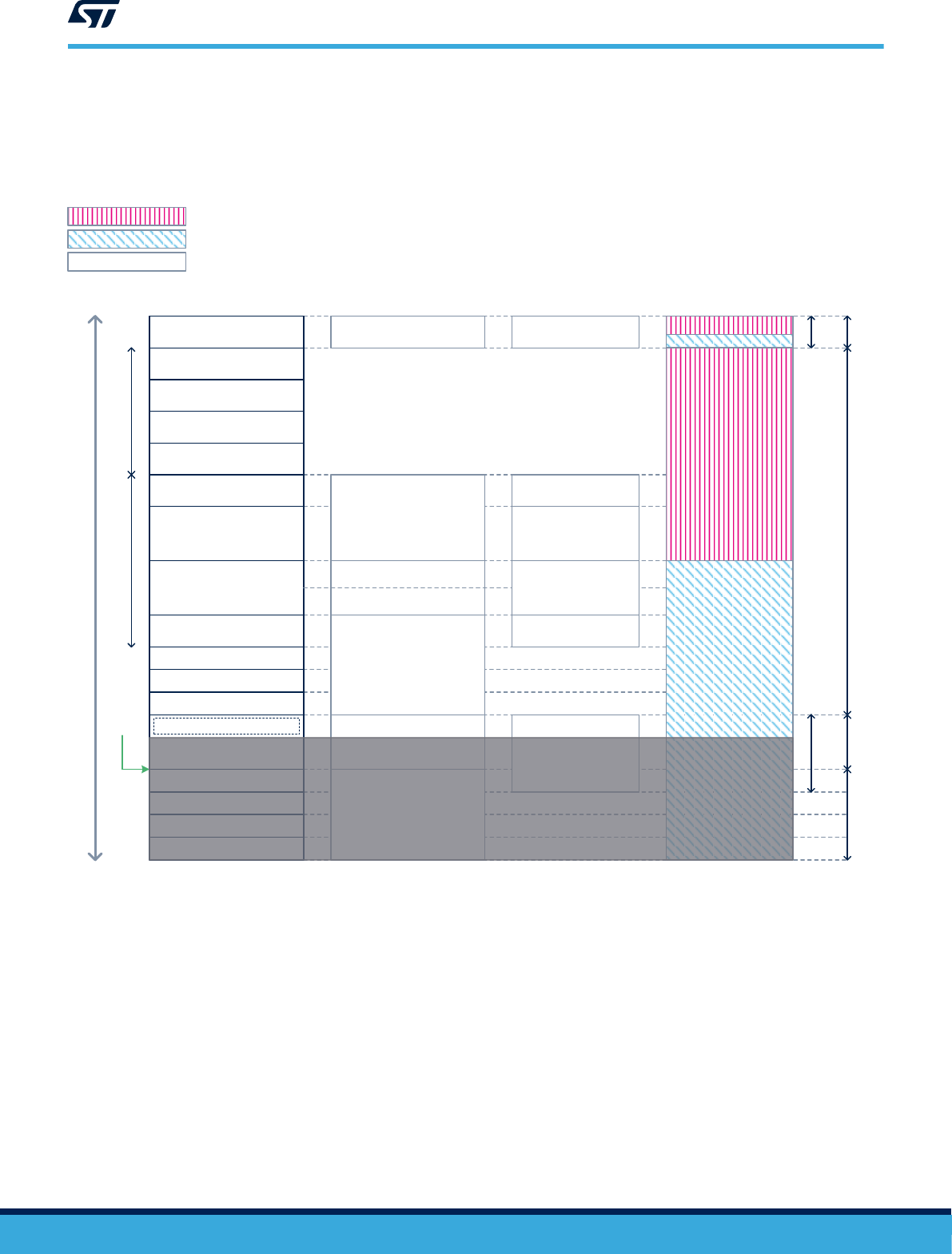

Flash 布局
STM32CubeU5 TFM 应用程序依赖于定义了以下不同区域的 Flash 存储器布局:
• HASF REF 区域:存储 SHA256 引用的区域(每个映像一个引用)。
• BL2 NVCNT 区域:为了实现防回滚特性,在该区域中,TFM_SBSFU_Boot 获取最后安装的映像(安全和
非安全)版本非易失信息。
• SCRATCH 区域:在映像交换过程中由 TFM_SBSFU_Boot 用来临时存储映像数据(在仅覆盖模式下不使
用)的区域。
• 集成商个性化数据区域:用于个性化集成商特定的或 STM32U5 微控制器特定的 TF‑M 数据的区域(SBSFU
应用程序使用的密钥,以及 TFM 安全应用程序使用的密钥和信息)。
• TFM_SBSFU_Boot 二进制文件区域:用于 TFM_SBSFU_Boot 代码二进制文件编程的区域,该二进制文件
管理着“安全启动”功能和“安全固件更新”功能。
• HDP 激活代码:用于在应用程序启动前隐藏所有启动代码和秘密的代码。
• NV COUNTER 区域:安全应用程序在这里管理 PS 服务使用的非易失性计数器。
• PS 区域:存储受保护存储服务的加密数据的区域。
• ITS 区域:以明文形式存储内部可信存储服务的数据的区域。
• 安全映像主插槽区域:可将”活动“的安全映像编程到该区域。
• 非安全映像主插槽区域:可将”活动“的非安全映像编程到该区域。
• 安全映像辅助插槽区域:可将”新“的安全映像编程到该区域。
• 非安全映像辅助插槽区域:可将”新“的非安全映像编程到该区域。
• 安全数据主插槽区域:可将“活动”数据的安全映像编程到该区域。
• 非安全数据主插槽区域:可将“活动”数据的非安全映像编程到该区域。
• 安全数据辅助插槽区域:可将“新”数据的安全映像编程到该区域。

图 18. STM32U5 用户 SRAM 映射(1/2)
未使用
未使用
安全应用程序
非特权级易失性数据(46 KB)
未使用 非安全区域
非安全区域
非安全区域
非安全区域
安全区域
非安全区域
安全区域
图例:
TFM_SBSFU_Boot
易失性数据(63 KB)
安全应用程序
特权级易失性数据(49 KB)
TFM_SBSFU_Boot
共享数据(1 KB
TFM_SBSFU_Boot
共享数据(1 KB
未使用
TFM_SBSFU_Boot执行
可用于非安全应用程序
非安全区域
非安全区域
非安全区域
非安全区域
安全区域
TFM_Appli执行
SRAM
可用于非安全应用程序
可用于非安全应用程序
非安全应用程序易失性数据
32 KB
(1)
(2)
2 MB Flash存储器设备
4 MB Flash存储器设备
注意:SRAM2的安全保护措施多于SRAM3:
在发生系统复位或检测到篡改时会被擦除。
RoT应用程序的敏感数据必须优先放在SRAM2中。
SRAM 4
(16 KB)
SRAM 3
(512 KB)
(1)
(832 KB)
(2)
SRAM 2
(64 KB)
SRAM 1
(192 KB)
(1)
(768 KB)
(2)
BKPSRAM
(2 KB
SRAM 4
(16 KB)
SRAM 3
(512 KB)
(1)
(832 KB)
(2)
SRAM 2
(64 KB)
SRAM 1
(192 KB)
(1)
(768 KB)
(2)
BKPSRAM
(2 KB

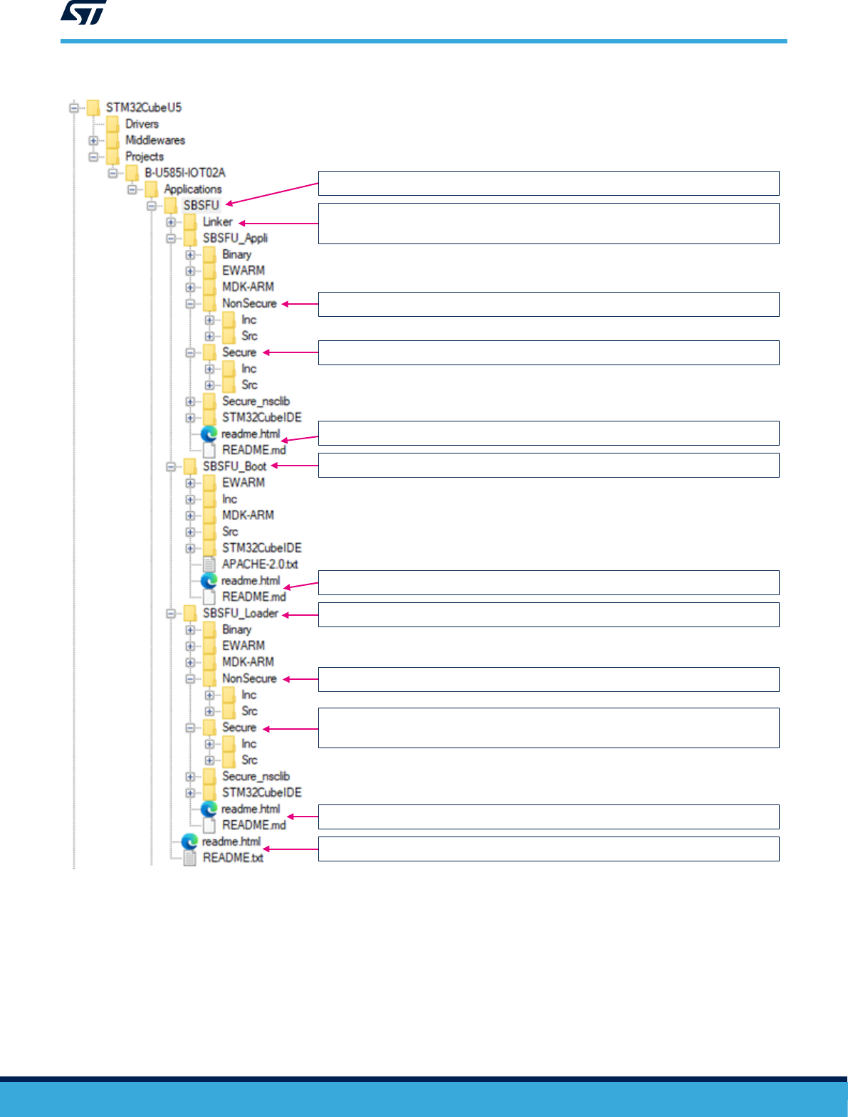

8.4 文件夹结构
图 20. 项目文件夹结构(1/3)
开源TF-M中间件,由TFM_Appli使用
开源MCUboot中间件,由TFM_SBSFU_Boot和SBSFU_Boot使用
开源
密码
库,由TFM_SBSFU_Boot、TFM_Appli安全应用程序和

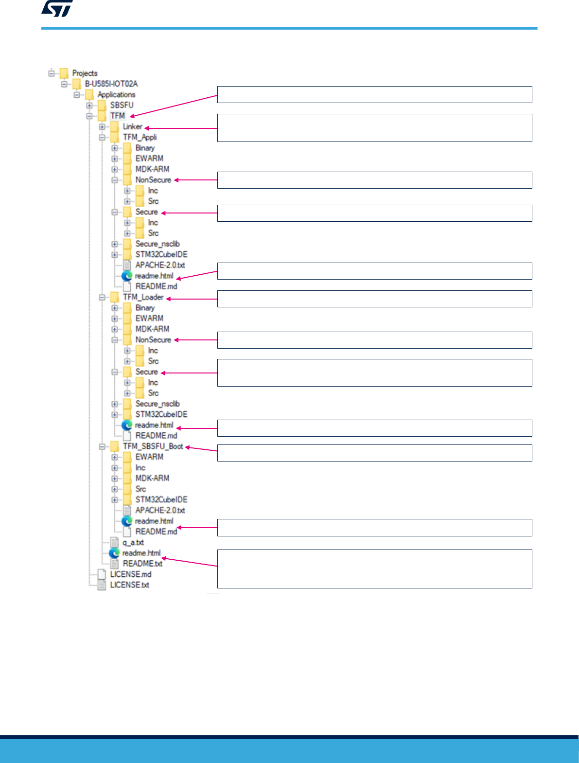

文件夹结构
UM2851 - Rev 2
page 29/102
图 21. 项目文件夹结构(2/3)
加载程序(Ymodem加载程序示例)
加载程序的非安全部分
加载程序的安全部分
(为仅主插槽模式所需)
加载程序实现信息
如何准备安装并使用SBSFU应用程序
安全启动和安全固件更新应用程序
安全启动和安全固件更新实现信息
安全应用程序(“安全GPIO切换”服务示例)
安全和非安全应用程序实现信息
非安全应用程序(用户应用程序示例)
SBSFU应用程序目录
SBSFU_Boot、SBSFU_Appli和SBSFU_Loader应用程序之间
共享的内存映射
UM2851
文件夹结构
UM2851 - Rev 2
page 30/102
图 22. 项目文件夹结构(3/3)
加载程序(Ymodem加载程序示例)
加载程序的非安全部分
安全启动和安全固件更新应用程序
安全启动和安全固件更新实现信息
如何准备设置和使用TFM应用程序(安全启动和安全固件更新应用程序,
安全应用程序,非安全应用程序,加载程序
安全和非安全应用程序实现信息
非安全应用程序
TFM_SBSFU_Boot、TFM_Appli和TFM_Loader应用程序之间
共享的内存映射
加载程序实现信息
加载程序的安全部分
(为仅主插槽模式所需)
TFM应用程序目录
安全应用程序(如TFM核心或TFM安全服务)

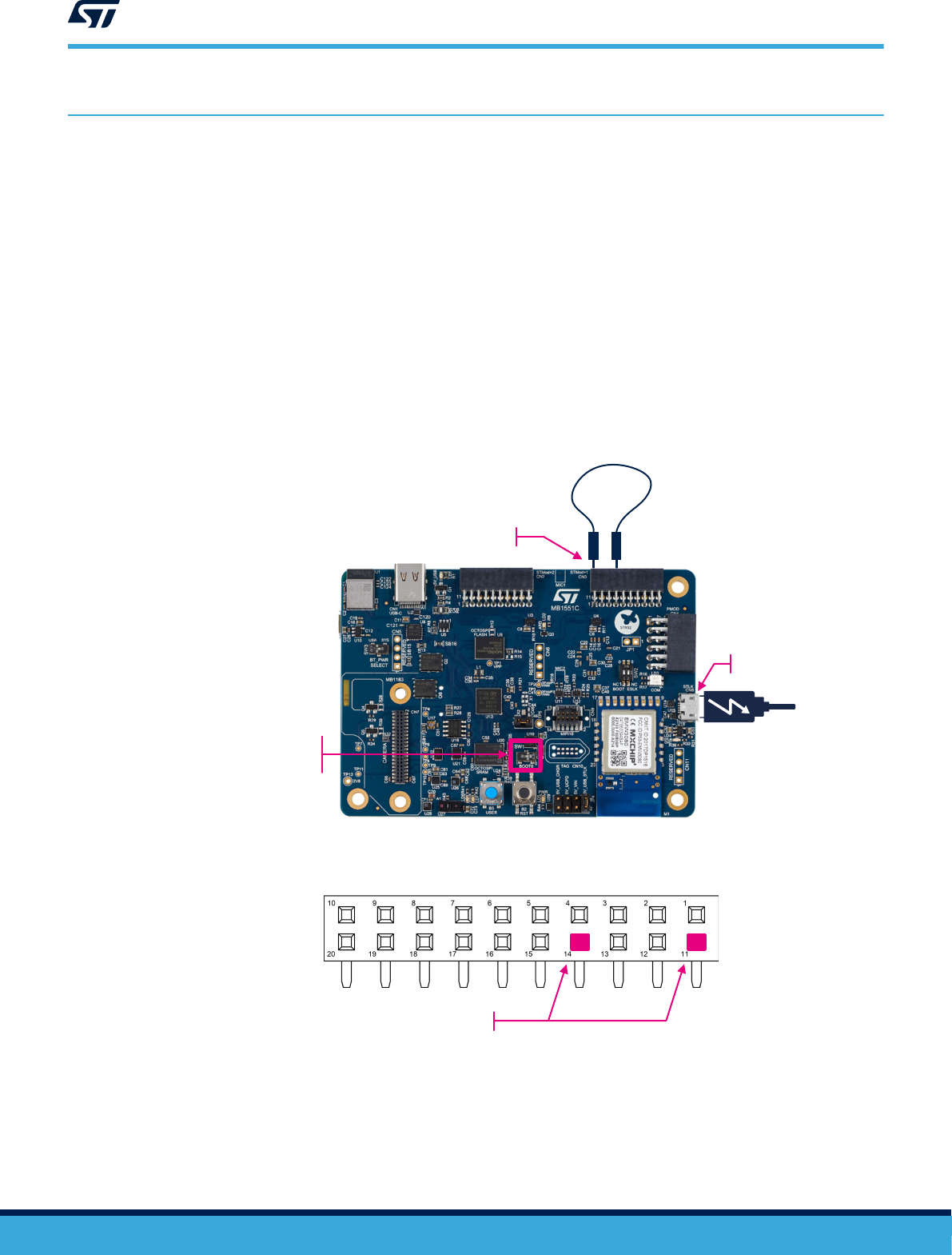

9.1 硬件设置

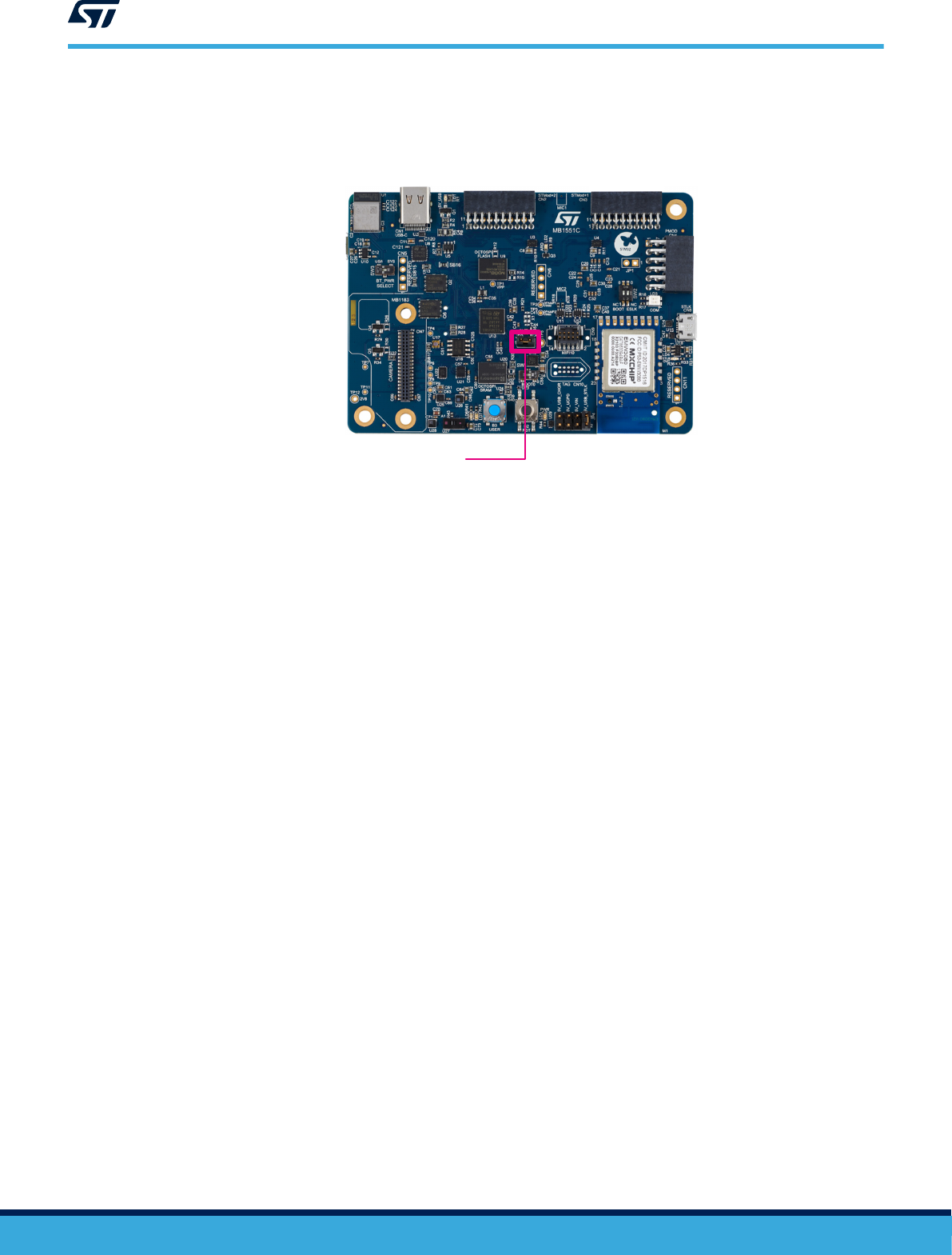

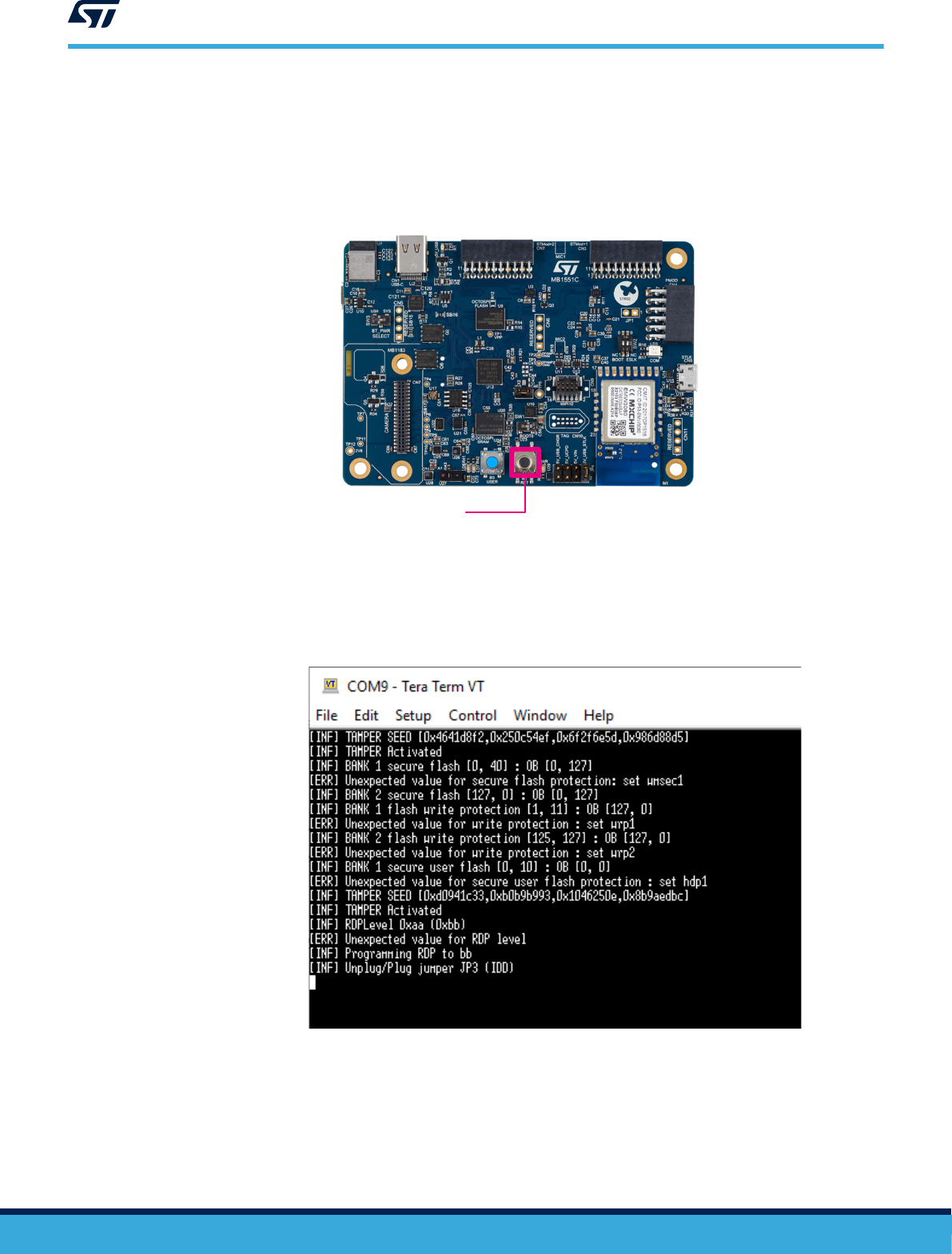

为了设置硬件环境,必须通过 USB 线缆将 B-U585I-IOT02A 板的 ST
-LINK USB 端口连接到个人计算机。连接到
PC 后,允许用户:
• 执行板件编程
• 通过 UAR
T 控制台与板件进行交互
• 在禁用保护时进行调试
另外,防篡改保护启用,默认使用主动篡改引脚。连接 B-U585I-IOT02A 板上的 TAMP_IN8(CN3 引脚 11 上的
PE4)和 TAMP_OUT8(CN3 引脚 14 上的 PE5),如图 23 和图 24 所示。如果不这样做,则防篡改保护会阻止应
用程序运行。如果篡改引脚开路,则应用程序复位并被阻止。
对于开发模式,为了从 Flash 存储器启动,还必须配置 BOOT0 引脚:开关 SW1 必须配置为 0 档,如图 23 所示。
图 23. B-U585I-IOT02A 开发板设置
ST-LINK
篡改引脚
BOOT0 pin
(SW1)
图 24. B-U585I-IOT02A
板设置(细部图)
篡改引脚
连接器CN3(前视图)

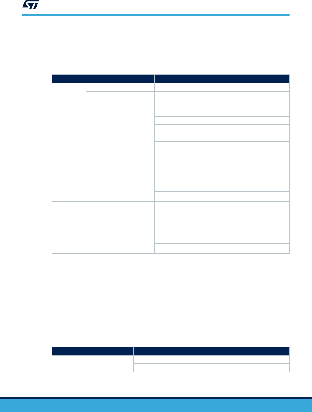

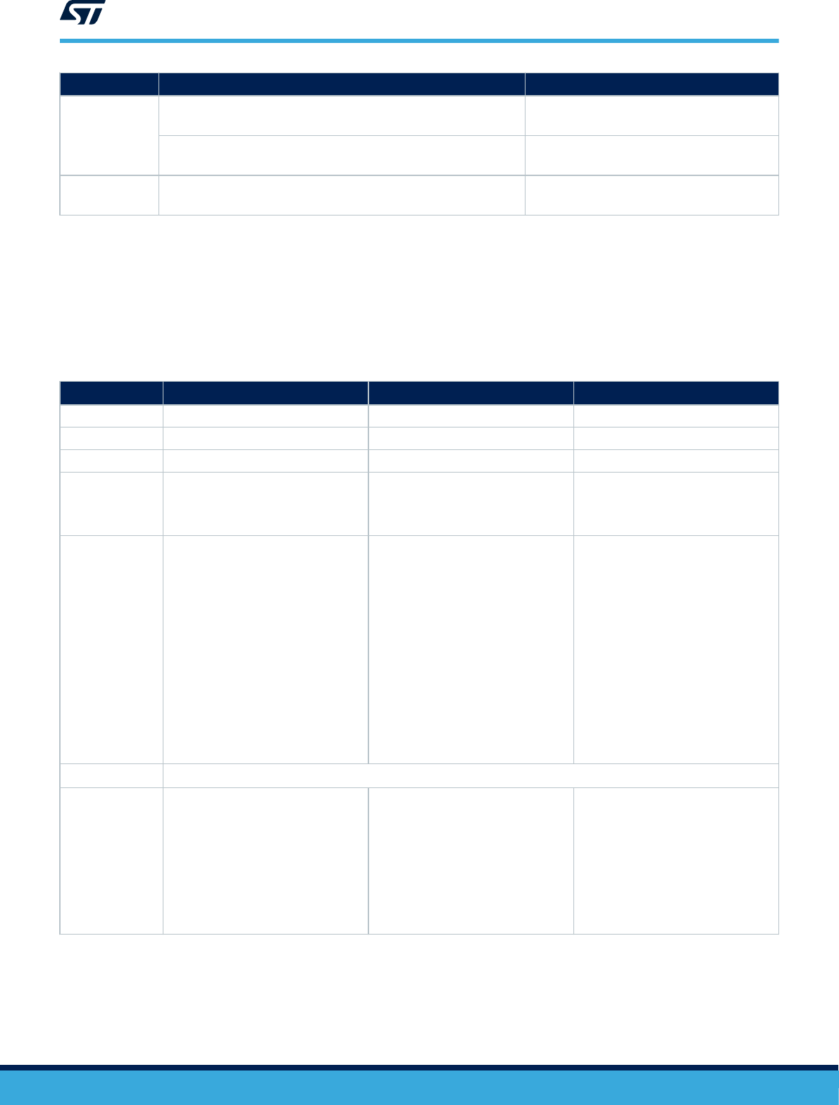

表 5. 开发模式 VS 生产模式
安全设置 开发模式 生产模式
BOOT_LOCK 静态保护 不需要。 需要。
静态保护配置
由 TFM_SBSFU_Boot 代码在第一次
执行时自动配置
仅由 TFM_SBSFU_Boot 代码检查:如果静态保护没有
达到预期值,则启动失败。用户必须配置静态保护。
RDP 级别 RDP 级别 1。 RDP 2 级(有密码)。
WRP 锁定保护 不需要。 需要。
NSBOOTADD0/1 配置 不需要。 配置为 SECBOOTADD0 值。
TFM_SBSFU_Boot 在终端仿
真器上登录
使能。 禁止。
错误处理
执行非安全代码(目前为无限循
环)。这样可以防止多次复位并允许
开发者进行调试。
发起系统复位,以便再次通过安全启动代码启动。假设
可执行安全代码正常运行且存在。在检查静态保护时控
制预期 RDP 级别的处理方法会不同:在安全部分中执
行无限循环,从而防止 RDP 降级期间发生多次复位。
提示 另外,在修改
TFM
应用程序之前,建议禁用该保护(在
TFM_SBSFU_Boot
项目的
boot_hal_cfg.h
文件
中)。特别是,将
RDP
级别设置为
,以便调试
TFM
应用程序。

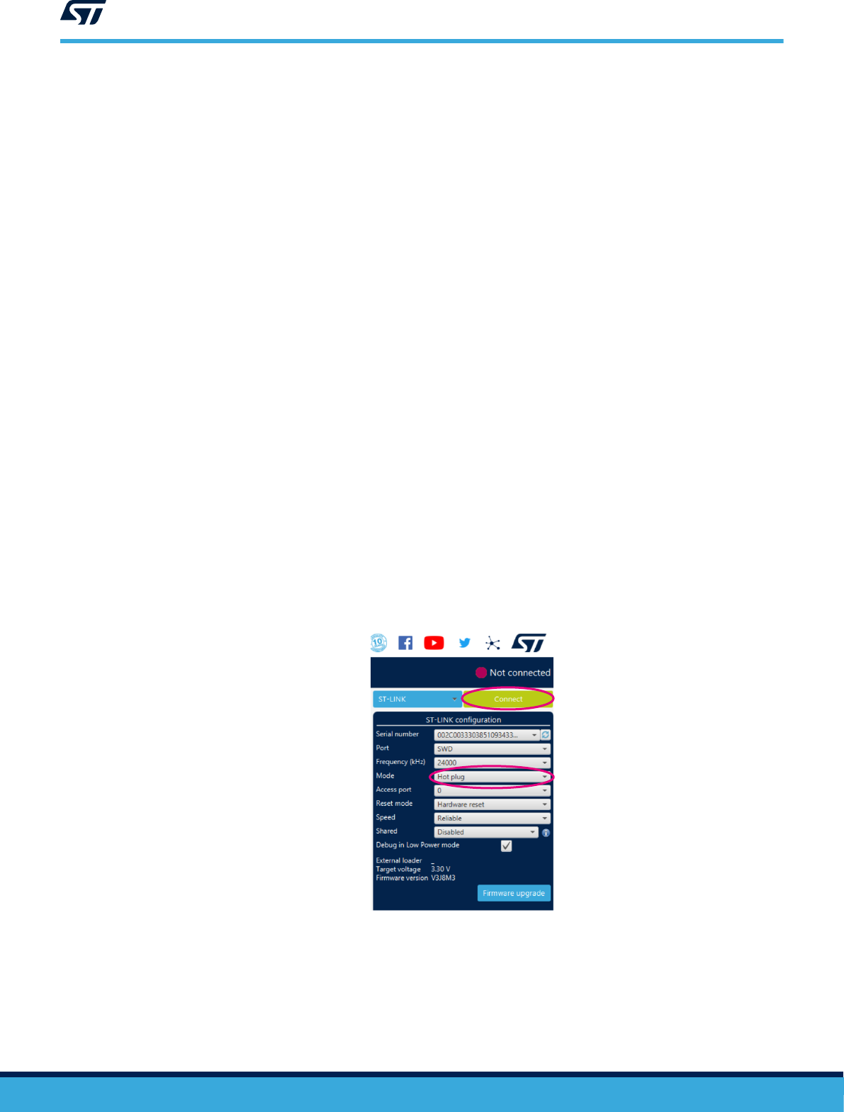

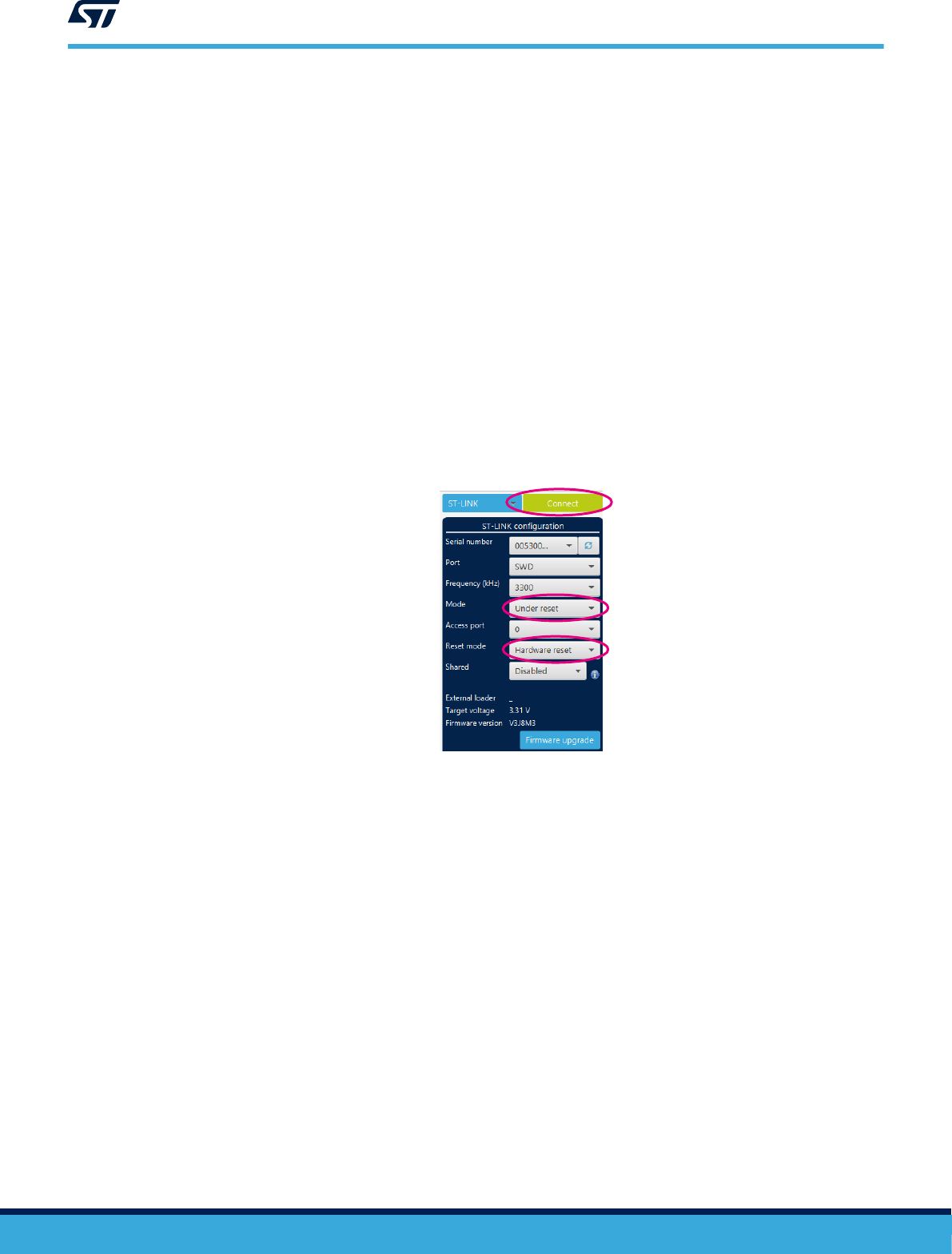

步骤 2.1 - 连接:通过所选的热插拔模式连接到目标
图 26. STM32CubeProgrammer 连接菜单

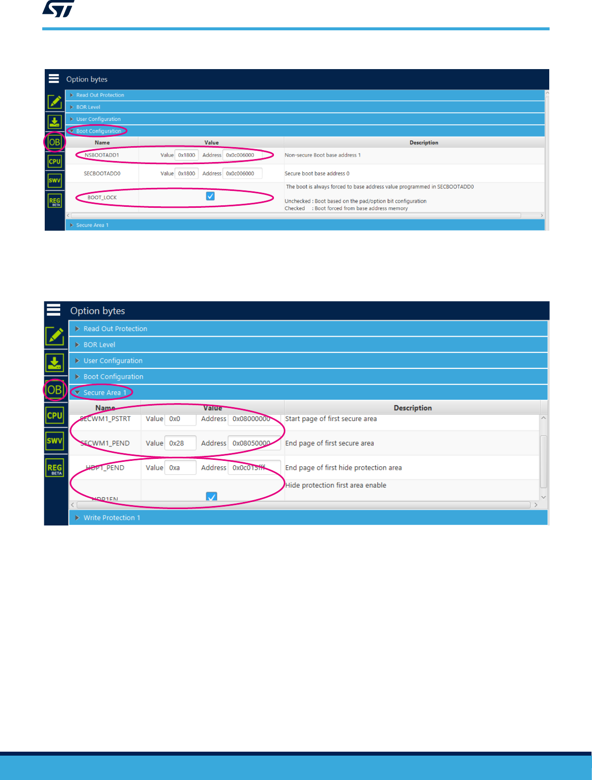

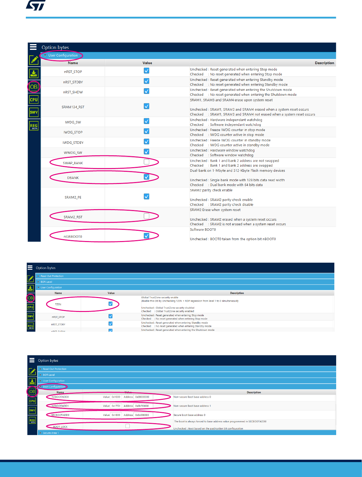

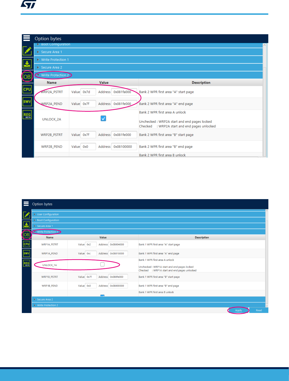

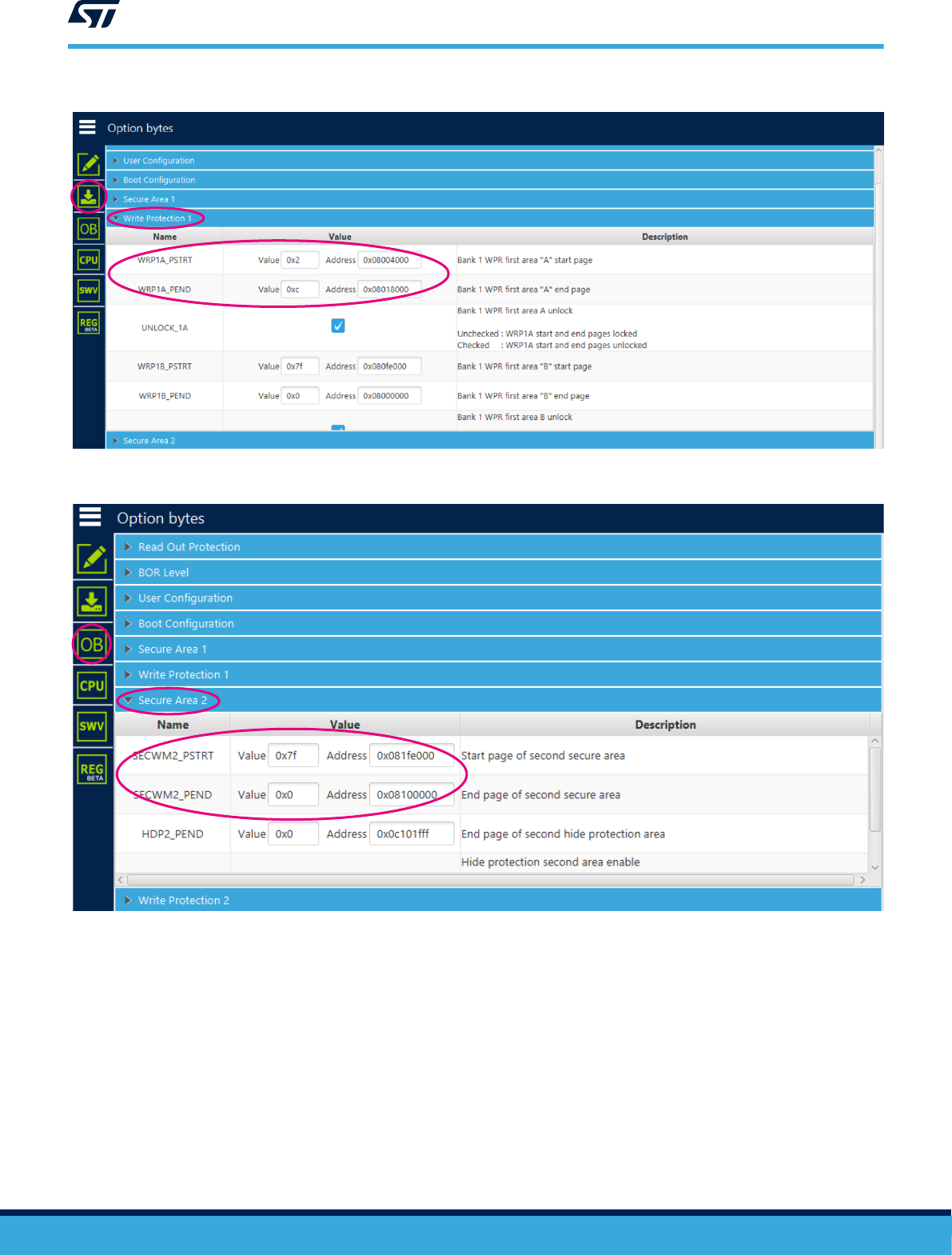

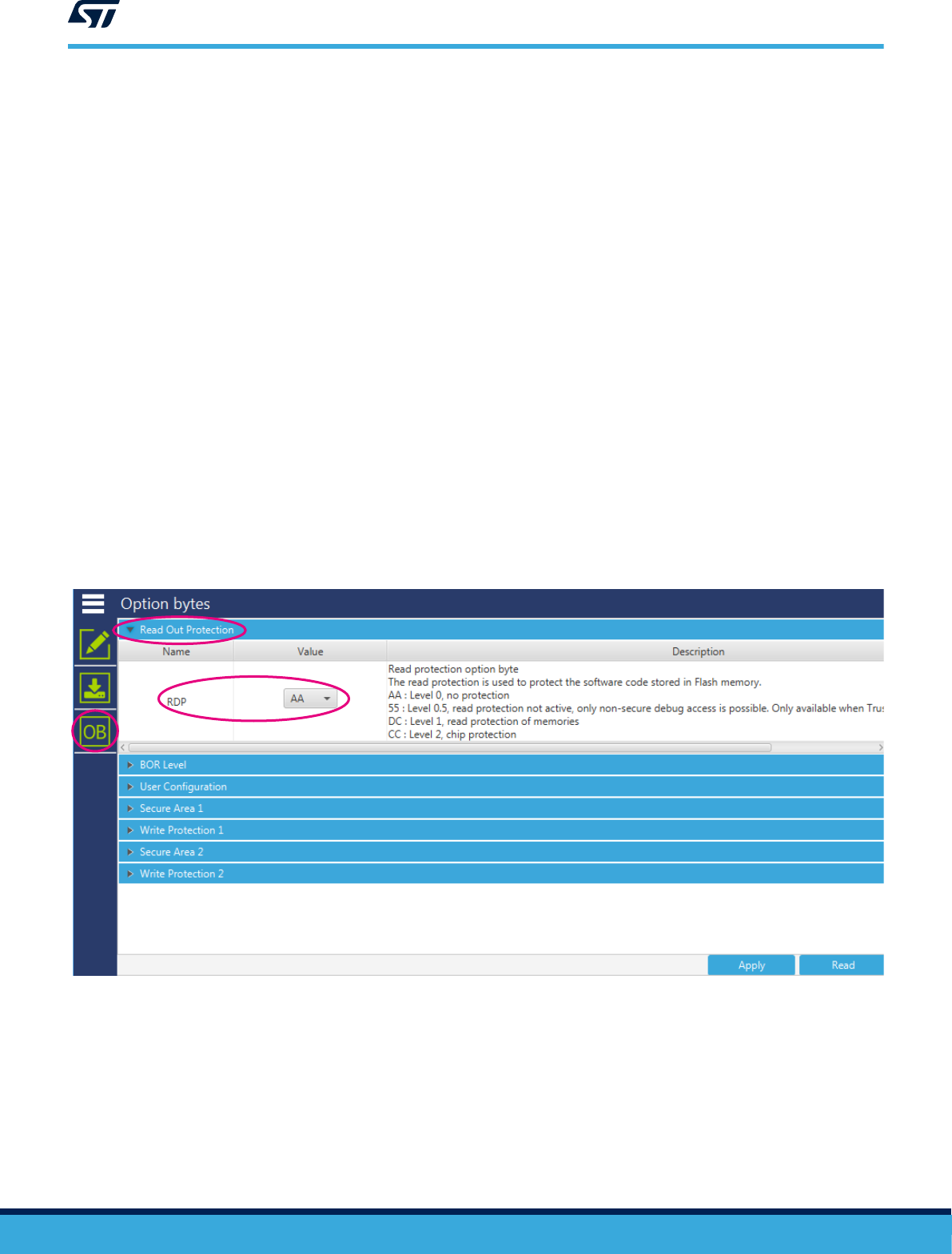

步骤 2.2 - 选项字节设置:菜单
选项字节
用户配置
必须设置以下选项字节值:
• RDP 级别 0
• SWAP_
存储区:取消勾选(不交换存储区 1 和存储区 2)
• DBANK:已勾选(双存储区模式与 64 位数据)
• SRAM2-RST:取消勾选(在发生系统复位时擦除 SRAM2)
• TZEN:已勾选(全局 TrustZone
安全已启用)
• HDP1:禁用(隐藏保护区域)
• HDP2:禁用(隐藏保护区域)
• NSBOOTADD0:0x100000(0x08000000)(非安全用户 Flash 存储器地址)
• NSBOOTADD1:0x17F200(0x0BF90000)(系统启动加载程序地址)
• SECBOOTADD0:0x1800C0(0x0C006000) (安全启动基址 0)
• BOOT_LOCK:取消勾选(基于焊盘/选项位配置的启动)
• nSWBOOT0:勾选(BOOT0 取自 PH3/BOOT0 引脚)
• SECWM1:对整个存储区 1 启用(安全区域 1)
• WRP1A:禁用并解锁(区域 A 的存储区 1 写保护)
• WRP1B:禁用并解锁(区域 B 的存储区 1 写保护)

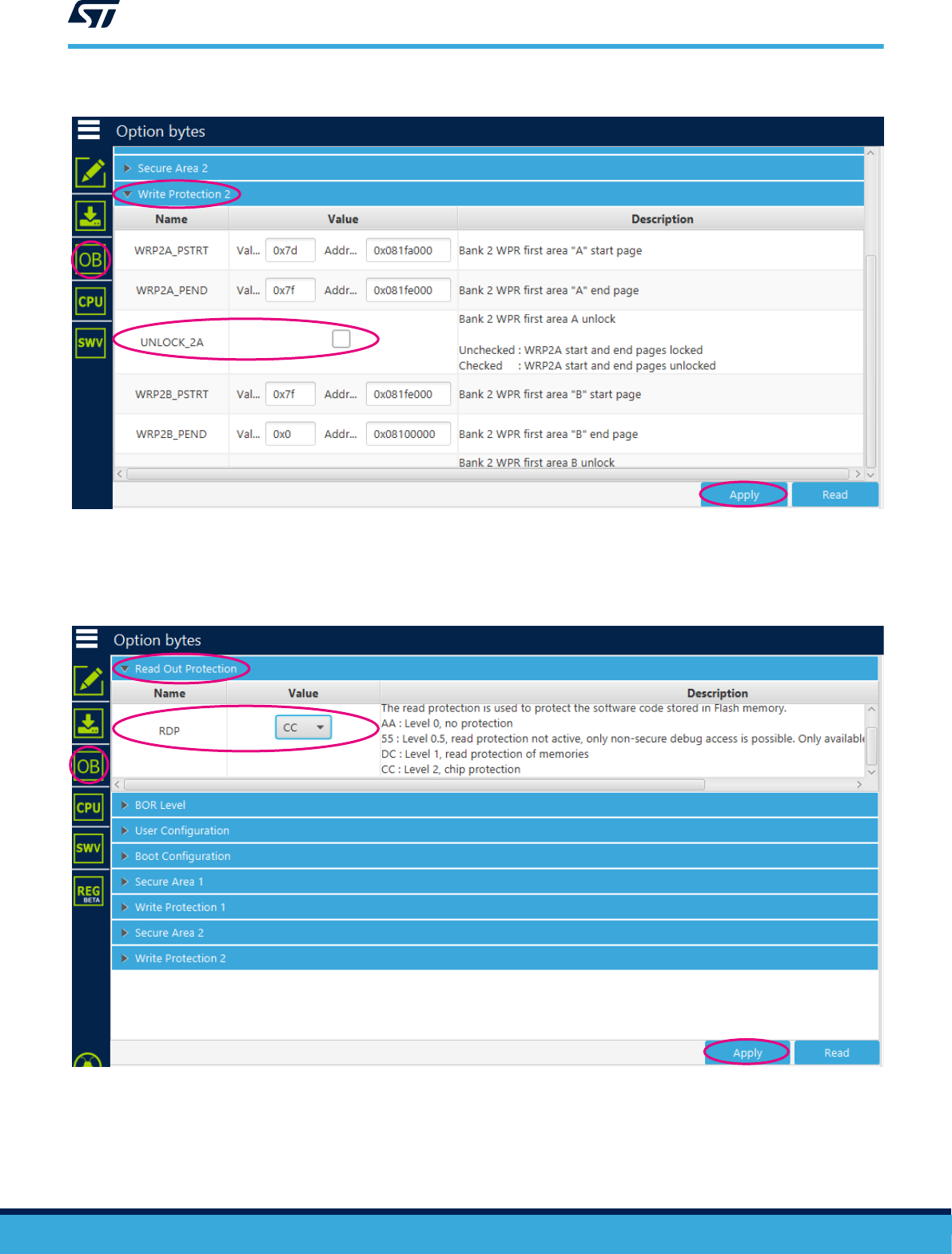

• SECWM2:对整个存储区 2 启用(安全区域 2)
• WRP2A:禁用并解锁(区域 A 的存储区 1 写保护)
• WRP2B:禁用并解锁(区域 B 的存储区 1 写保护)

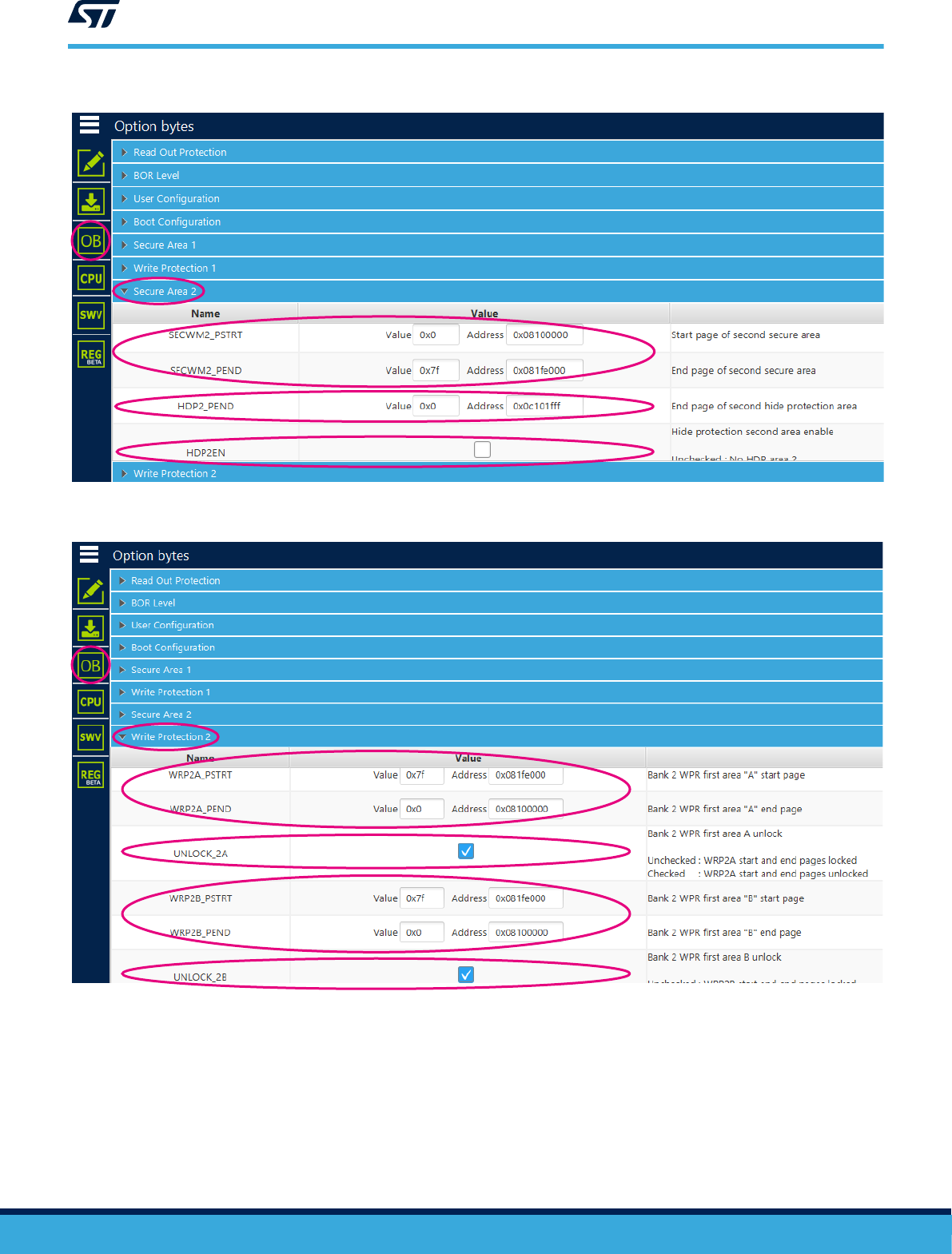

图 27. STM32CubeProgrammer
选项字节
界面(
读出保护
UM2851
STM32U5 设备初始化
UM2851 - Rev 2
page 40/102
图 28. STM32CubeProgrammer
选项字节
界面(
用户配置
- 第 1 部分)
图 29. STM32CubeProgrammer
选项字节
界面(
用户配置
- 第 2 部分)
图 30. STM32CubeProgrammer
选项字节
界面(
启动配置
UM2851
STM32U5 设备初始化
UM2851 - Rev 2
page 41/102

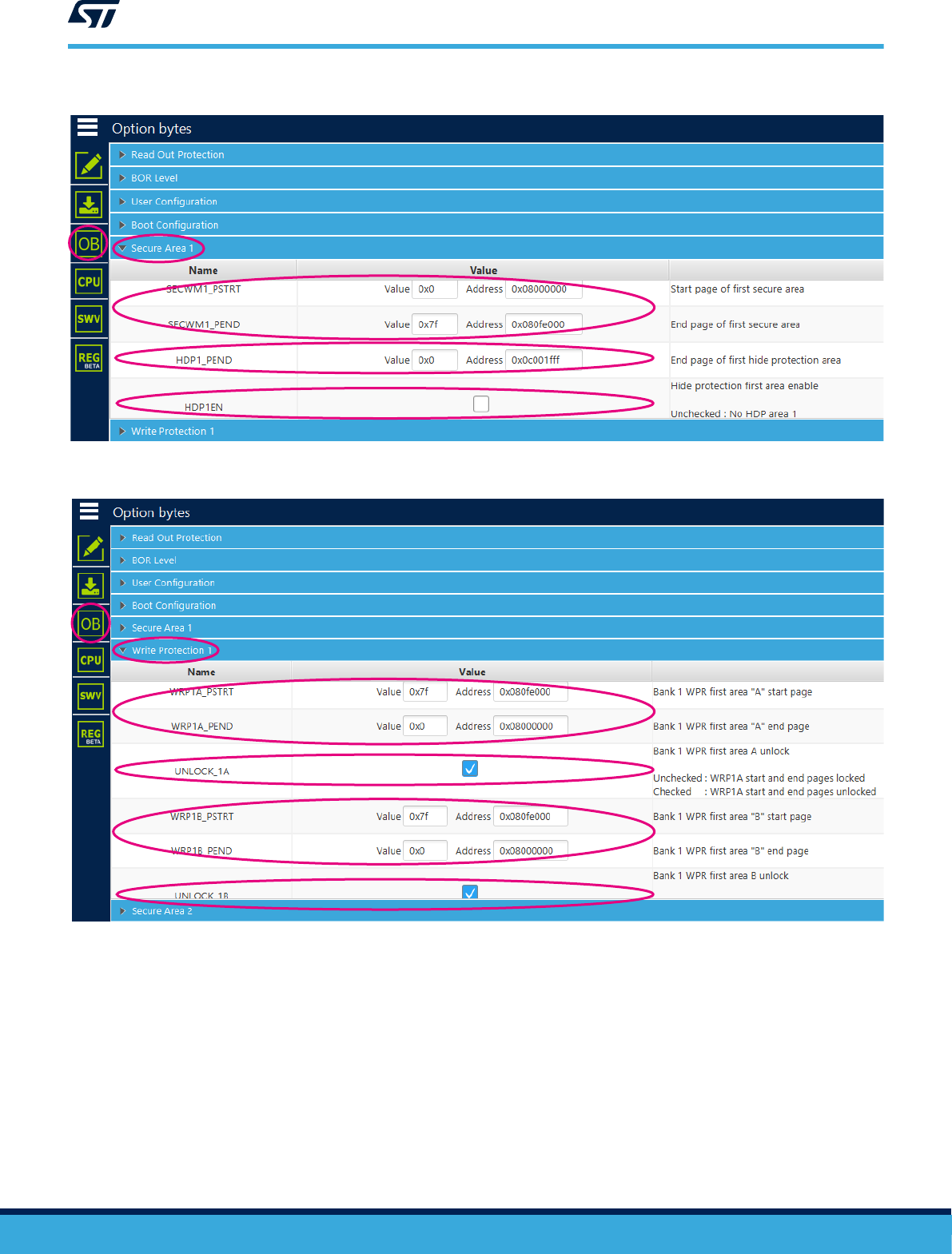

图 31. STM32CubeProgrammer
选项字节
界面(
安全区域
1)
图 32. STM32CubeProgrammer
选项字节
界面(
写保护
1)
UM2851
STM32U5 设备初始化
UM2851 - Rev 2
page 42/102
图 33. STM32CubeProgrammer
选项字节
界面(
安全区域
2)
图 34. STM32CubeProgrammer
选项字节
界面(
写保护
2)

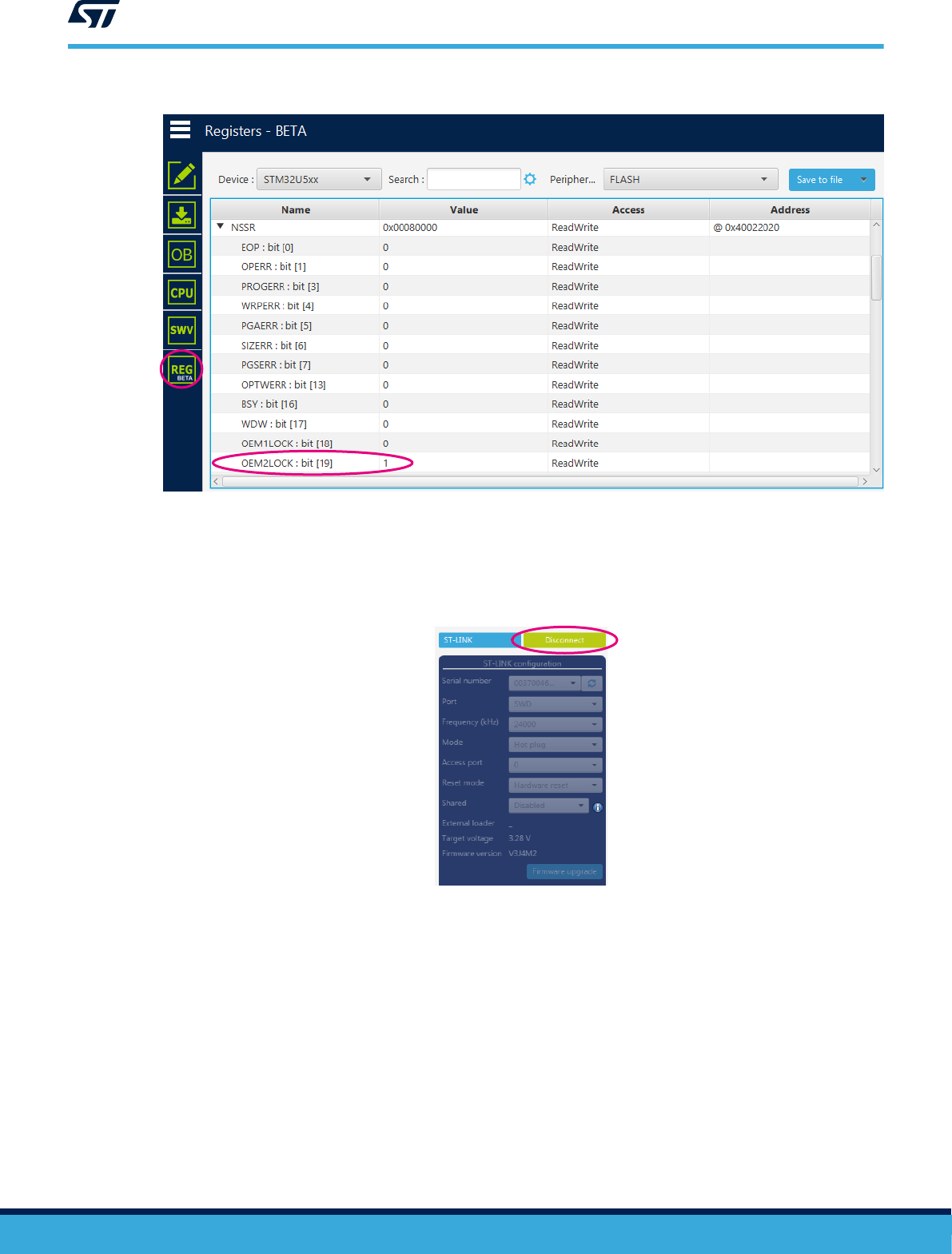

步骤 2.3 - 检查 OEM2 密码配置状态
在配置 OEM2 密码后,FLASH_NSSR 中的 OEM2LOCK 选项位置位。如果已经配置了除降级脚本中提议的默认密
码之外的密码,则使用下列两种解决方案之一:
• 清除密码,然后使用降级脚本中提议的默认密码(开发)
• 或者,直接用此新密码更新降级脚本(在生产前进行个性化)
UM2851
STM32U5 设备初始化
UM2851 - Rev 2
page 43/102
图 35. STM32CubeProgrammer Flash 存储器非安全状态寄存器界面(OEM2LOCK)
请参考[AN5347]了解密码配置和清除方法。
步骤 2.4 - 断开
图 36. STM32CubeProgrammer 断开

该脚本(依赖于 STM32CubeProgrammer CLI)根据 Flash 存储器布局和应用程序配置设置以下静态保护:
HDP1、SECWM1、WRP1、SECWM2、WRP2、BOOT_LOCK 和 NSBOOTADD0/1(参见注释)。通过固化脚
本执行的保护设置可通过 STM32CubeProgrammer GUI 进行手动验证(如以下步骤所述)。第二步,必须手动设
置静态保护 WRP1A 锁定(UNLOCK_1A 选项字节)、WRP2A 锁定(UNLOCK_2A 选项字节)和 RDP(如以下
步骤所述)。

步骤 4.1 - 连接:复位状态下连接
图 37. STM32CubeProgrammer 连接菜单
步骤 4.2 - 选项字节设置:菜单
选项字节
用户配置
以下选项字节值已首先根据 Flash 存储器布局和应用程序配置通过固化脚本进行了设置,保护设置可通过
STM32CubeProgrammer(STM32CubeProg)GUI 进行手动验证:
• HDP1(隐藏保护启用)
• WRP1A/WRP2A(写保护)
• SECWM1/SECWM2(安全 Flash 存储器区)
• NSBOOTADD0(非安全启动地址 0)= SECBOOTADD0
• NSBOOTADD1(非安全启动地址 1)= SECBOOTADD0
• BOOT_LOCK 已激活(启动入口点固定为 SECBOOTADD0)
下图描述了根据默认 Flash 存储器布局和默认应用程序配置通过固化脚本设置的选项字节配置。

图 38. STM32CubeProgrammer 选项字节界面(
启动配置
提示 一旦设置了
BOOT_LOCK
,已编程的应用程序必须提供在非安全中执行某些代码的可能性,以启用到目标板的连
接并重新初始化器件。
图 39. STM32CubeProgrammer 选项字节界面(
安全区域
1)
UM2851
配置 STM32U5 静态安全保护
UM2851 - Rev 2
page 46/102
图 40. STM32CubeProgrammer 选项字节界面(
写保护
1)
图 41. STM32CubeProgrammer 选项字节界面(
安全区域
2)
UM2851
配置 STM32U5 静态安全保护
UM2851 - Rev 2
page 47/102
图 42. STM32CubeProgrammer 选项字节界面(
写保护
2)
第二步,必须手动设置 WRP1A 和 WRP2A 锁定:
• WRP1A 已锁定(UNLOCK_1A 取消勾选)
• WRP2A 已锁定(UNLOCK_2A 取消勾选)
图 43.
STM32CubeProgrammer 选项字节界面(WRP1A 锁定)
UM2851
配置 STM32U5 静态安全保护
UM2851 - Rev 2
page 48/102
图 44. STM32CubeProgrammer 选项字节界面(WRP2A 锁定)

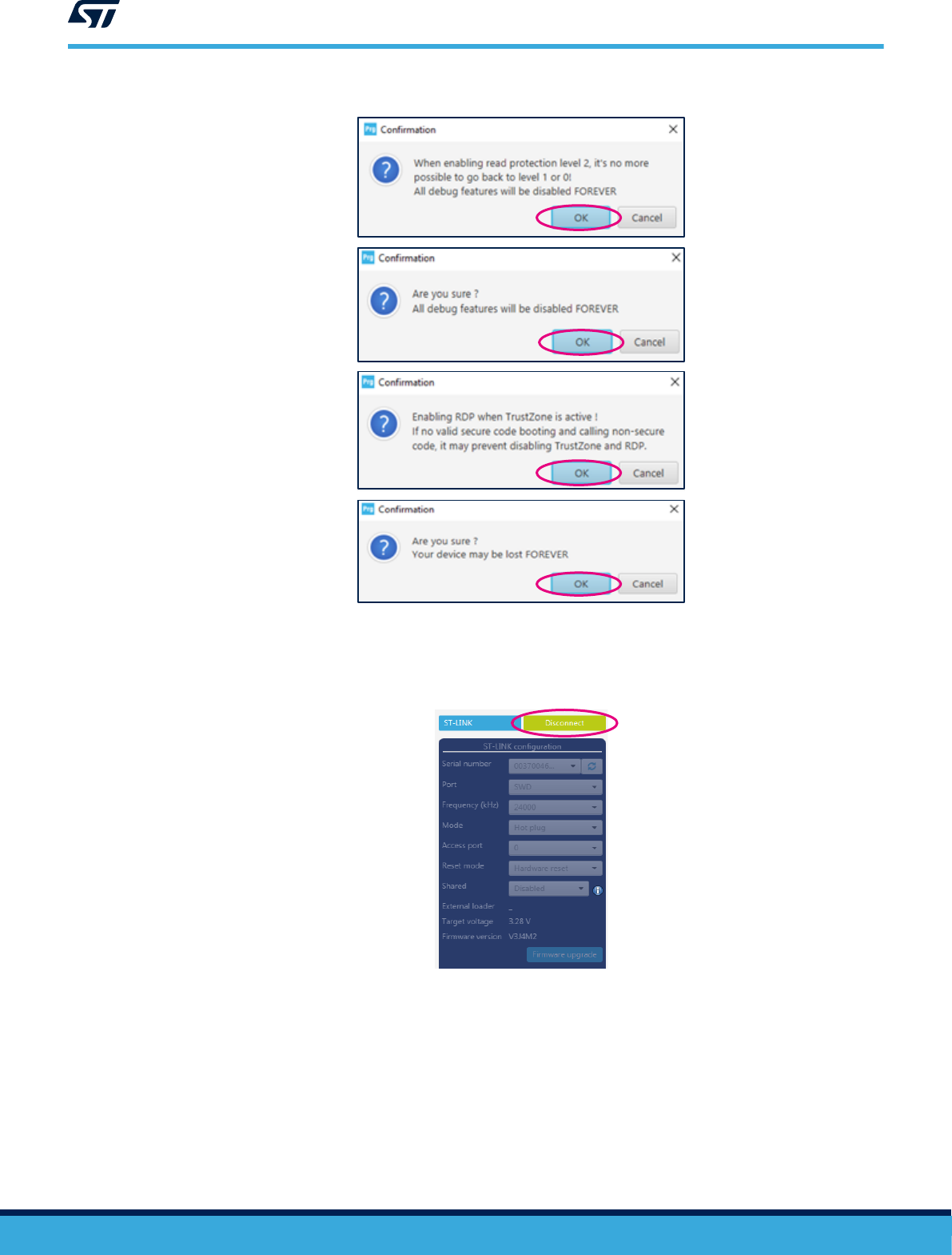

最后,必须手动设置 RDP:
• RDP 2 级(只允许注入 RDP 级别2的密码和获取器件识别信息的JTAG连接)
图 45. STM32CubeProgrammer 选项字节界面(RDP)
UM2851
配置 STM32U5 静态安全保护
UM2851 - Rev 2
page 49/102
图 46. STM32CubeProgrammer 选项字节界面(RDP 确认)
步骤 4.3 - 断开
图 47. STM32CubeProgrammer 断开
在这一步中,由于 RDP 级别更改后执行的入侵检测,器件处于冻结状态。因此,与器件之间的连接丢失。按照
第 10.5.3 节 中描述的程序(JP3 跳线(IDD)开路和闭合)从入侵检测中恢复。

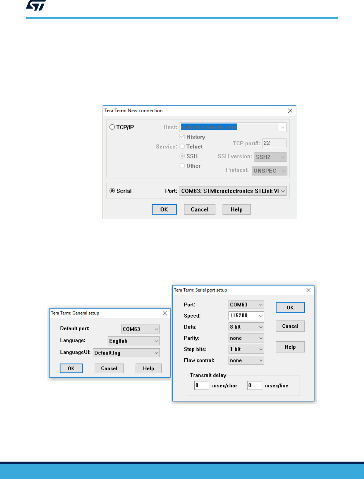

10.5 Tera Term 连接准备流程
Tera Term 连接通过依次应用从第 10.5.1 节 到第 10.5.3 节 所述的步骤来实现。
10.5.1 Tera Term 启动
Tera Term 启动要求端口选择为 COMxx
STMicroelectronics STLink
虚拟
COM
端口
图 48 说明了基于端口 COM63 选择的示例。
图 48. Tera Term 连接界面
10.5.2 Tera Term 配置
Tera Term 配置通过 General 和 Serial port
设置
菜单来实现。
图 49. Tera Term 设置界面 说明了 General setup 和 Serial port setup 菜单。

10.5.3 ST-LINK 输出关闭
TFM_SBSFU_Boot 管理的安全机制会禁止 JTAG 连接(解释为外部攻击)。为了建立 Tera Term 连接,必须禁用
ST-LINK。以下步骤适用于从 ST-LINK 固件版本 V3J8M3 开始的更高版本:
• 编程二进制文件之后(参见第 10.3 节 将软件编程到 STM32U5 内部 Flash 存储器中 Flash 存储器
)按复位
按钮对板件进行复位。
图
50. 复位按钮 B-U585I-IOT02A
复位按钮

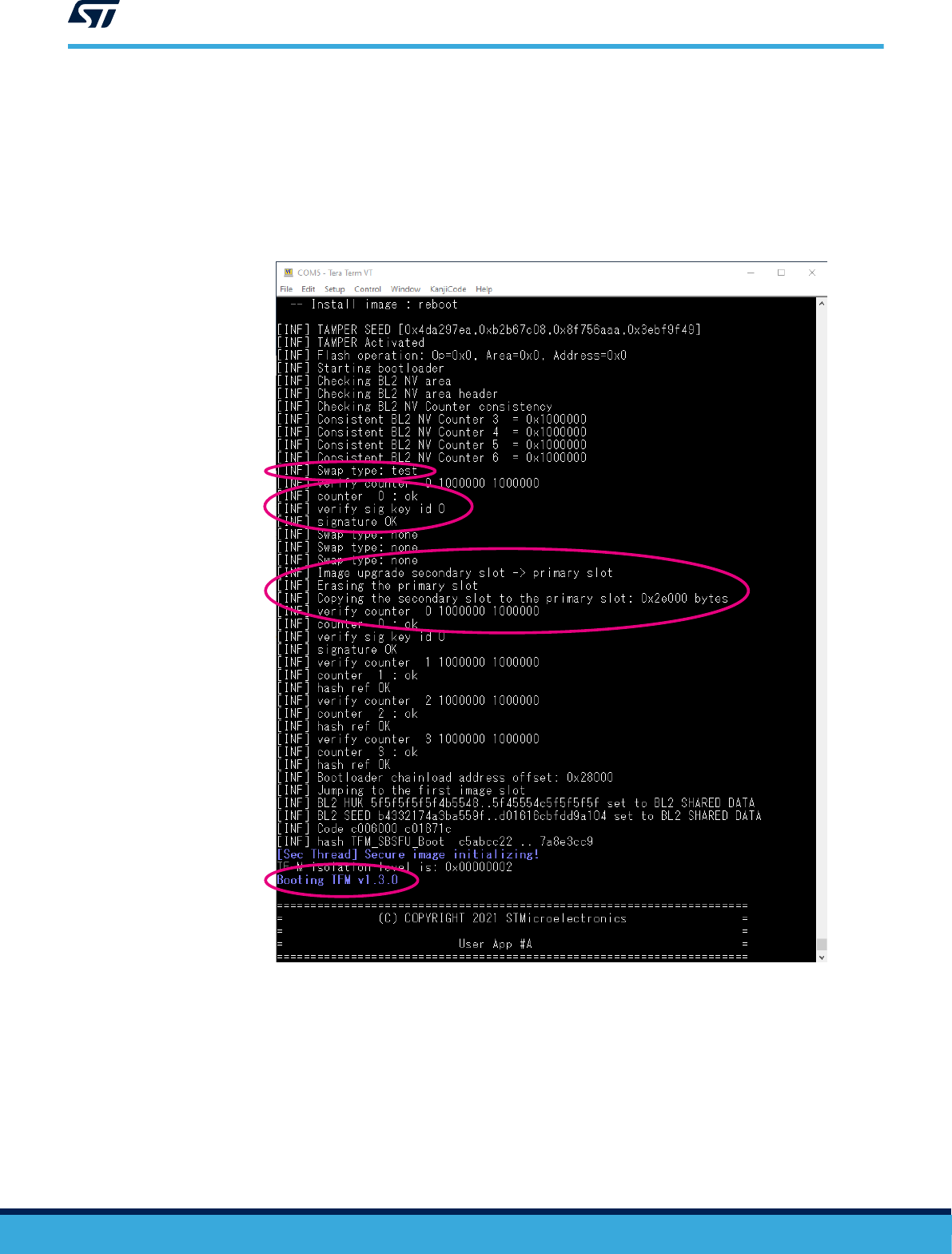

• TFM_SBSFU_Boot 应用程序启动。
– 在开发模式下,一些信息显示在终端仿真器上。 TFM_SBSFU_Boot 配置安全机制,以防选项字节的值
不正确。此时,微控制器由于 RDP 级别为1会检测到入侵,执行进入冻结状态。
图
51. 开发模式下 T
era T
erm 上显示的信息示例
– 在生产模式下,在这一步,TFM_SBSFU_Boot 日志被禁用,因此终端仿真器上不显示任何内容。在完
成静态保护的配置(参见第 10.4 节 配置 STM32U5 静态安全保护)后,微控制器由于在 RDP 级别
2检测到入侵,执行进入冻结状态。
UM2851
Tera Term 连接准备流程
UM2851 - Rev 2
page 52/102
• 从 B-U585I-IOT02A 板上移除跳线 JP3(IDD),然后将其恢复原位。
Caution: 无论处于什么模式(开发/生产模式),一旦 RDP 不再是 0 级,为了从入侵状态恢复,这一步都是必需的。
图 52. B-U585I-IOT02A 板上要移除的跳线
JP3 (IDD)
UM2851
Tera Term 连接准备流程
UM2851 - Rev 2
page 53/102

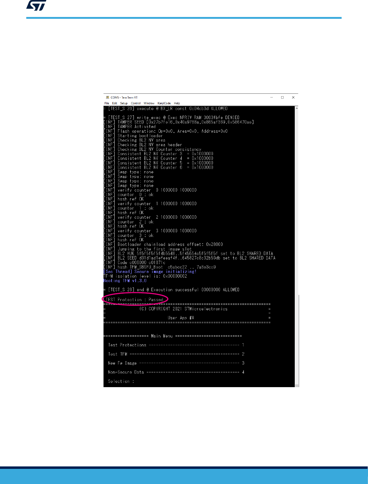

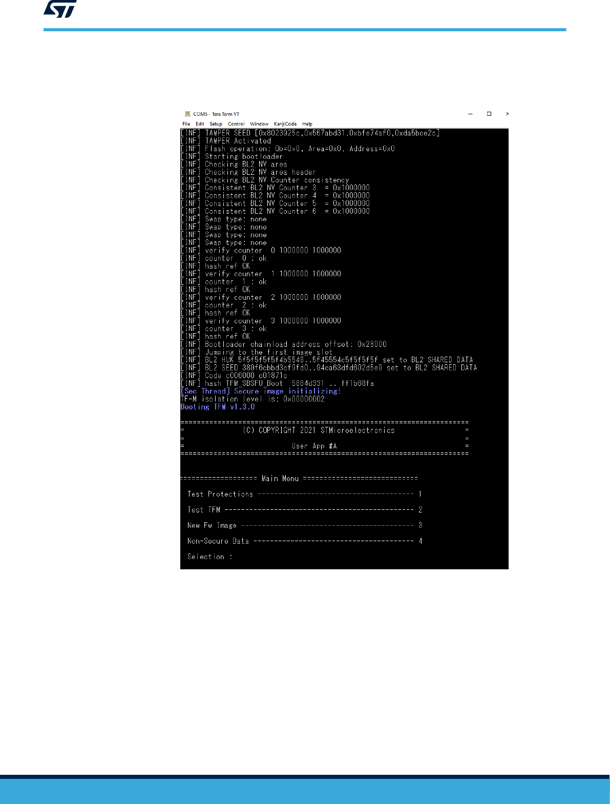

• TFM_SBSFU_Boot 应用程序以正确配置的静态保护启动。然后它跳到 TFM_Appli,这时在终端仿真器上显示
用户应用主菜单。
图 53. 开发模式下 T
era T
erm 上显示的信息示例
UM2851
Tera Term 连接准备流程
UM2851 - Rev 2
page 54/102

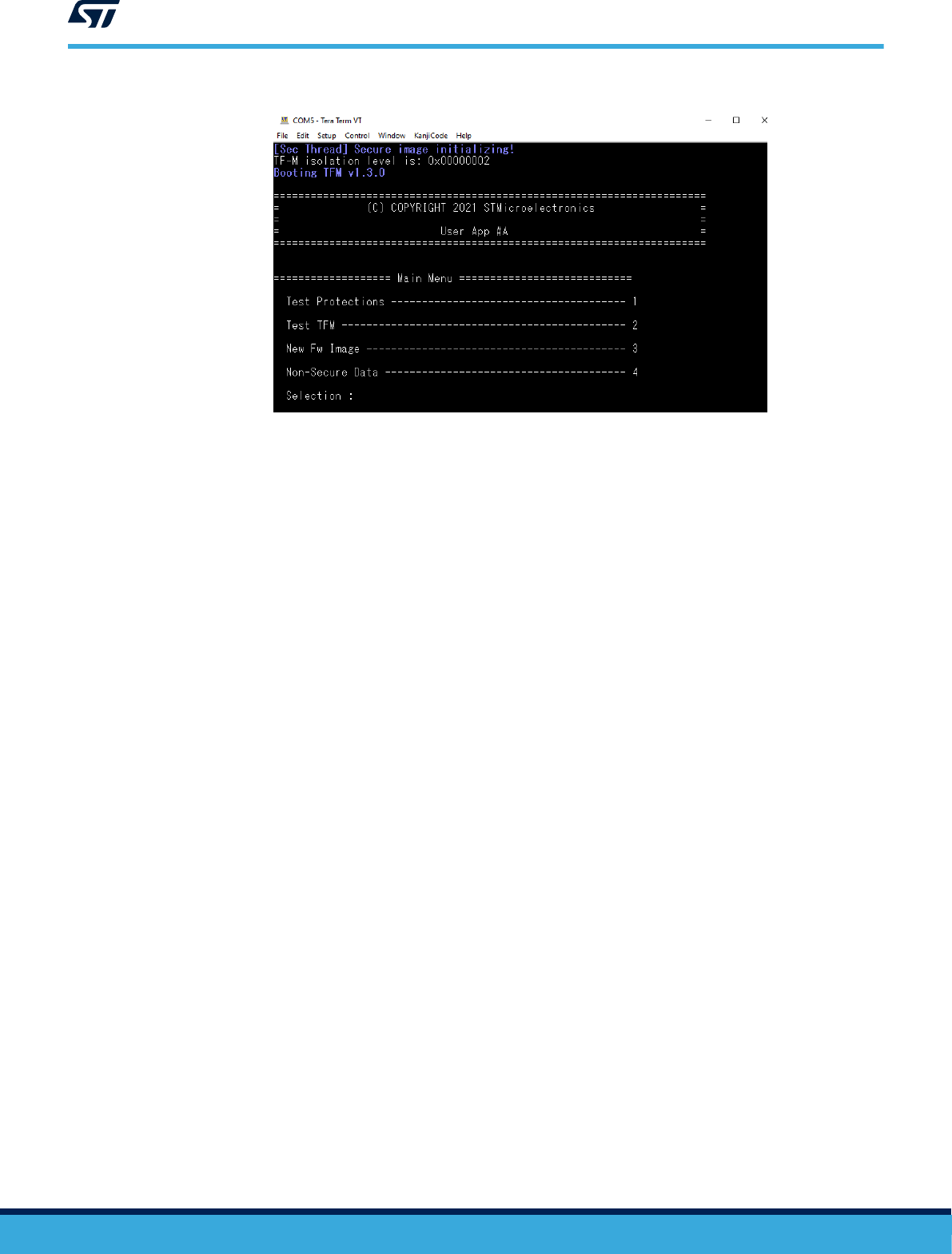

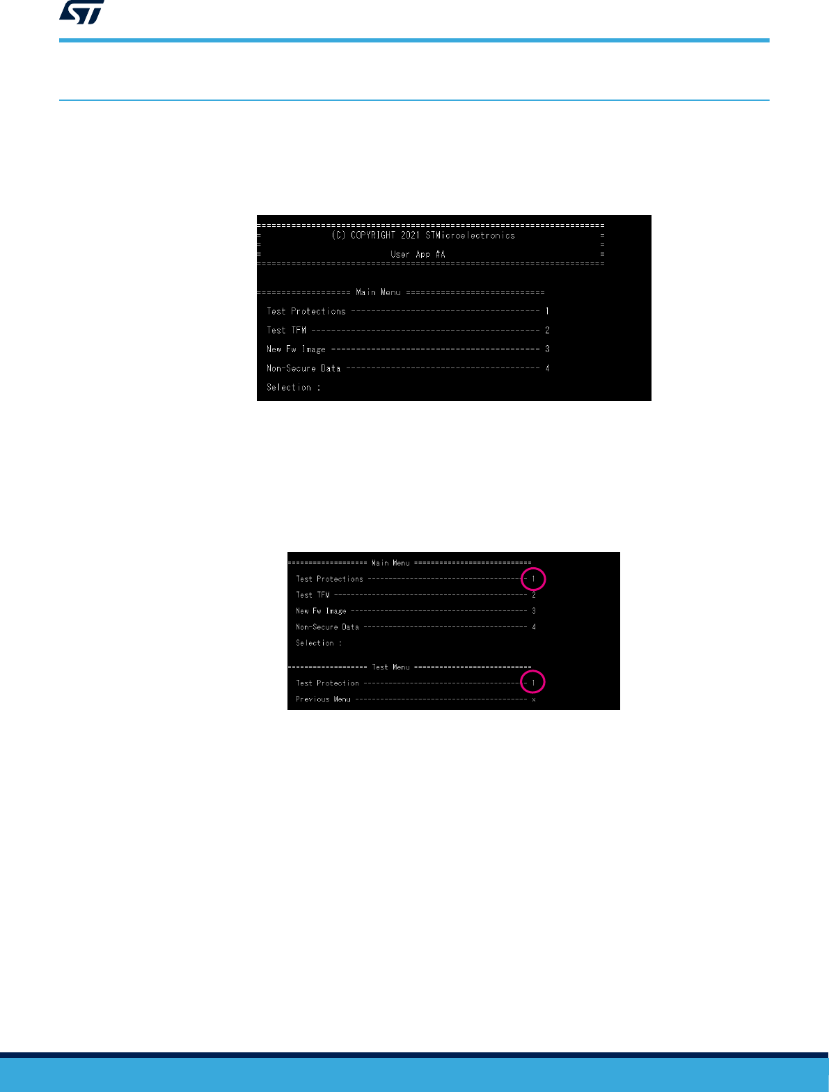

11 逐步执行
11.1 欢迎屏幕显示
在安装过程结束后,Tera Term 上显示 TFM 非安全应用程序的欢迎界面:
图 55. TFM 非安全应用程序欢迎界面
11.2 测试保护
用户可通过按下‘1’进入测试保护菜单。
然后,按下‘1’触发来自非安全和安全非特权级代码及 DMA 的受保护区域(Flash 存储器、SRAM 和外设)访问尝
试。
图 56. 测试保护菜单

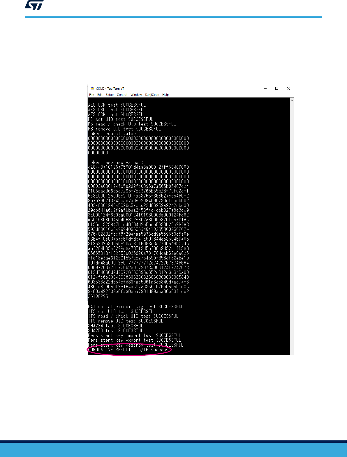

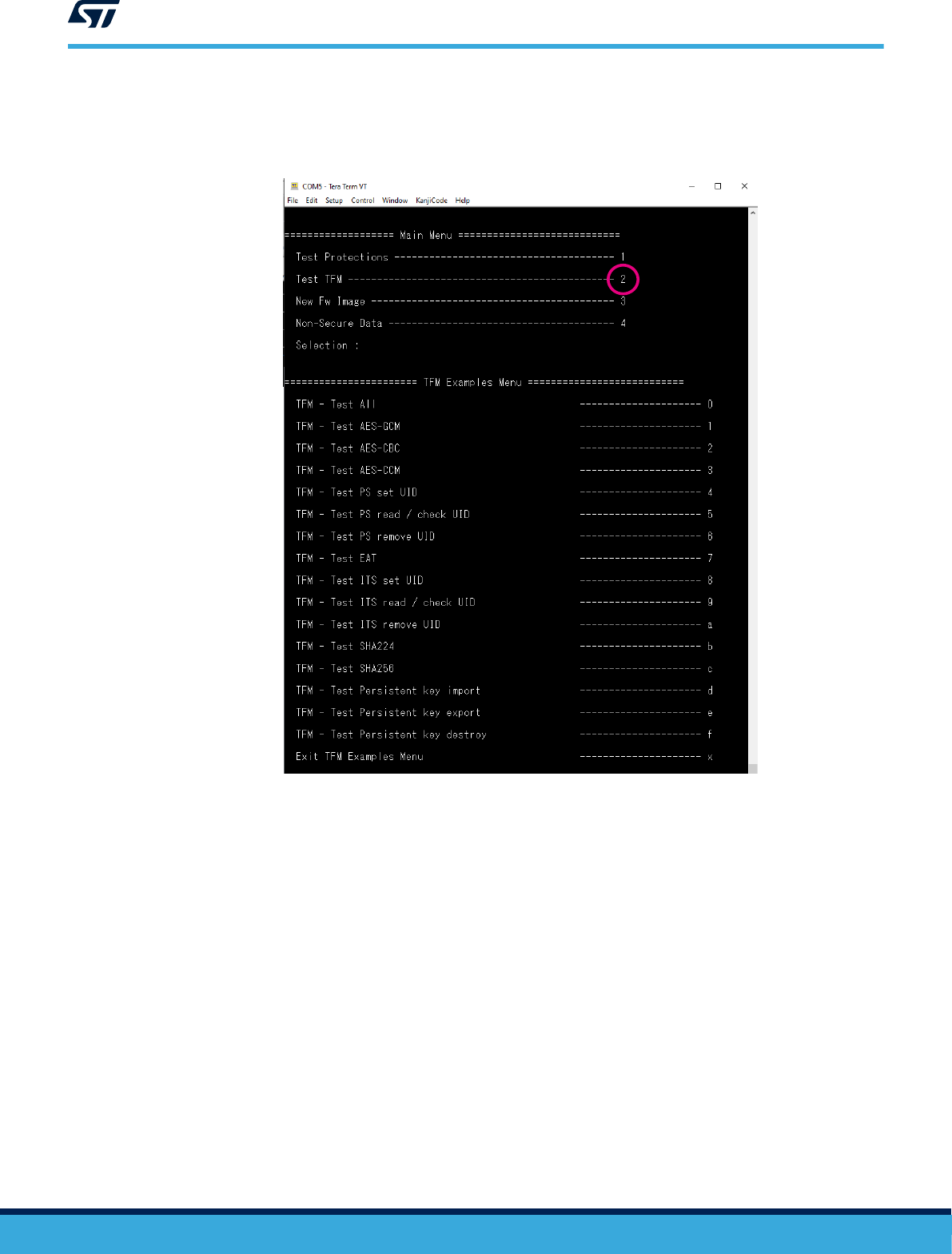

11.3 测试 TFM
用户可通过按下‘2’
进入 TFM 测试菜单。
图 58. TFM 测试菜单
此菜单可以在运行时间测试某些 TF‑M 安全服务。
用户可通过按下相应的键来选择要运行的 TFM 测试:
1’:测试 AES-GCM 密码服务
• ‘2’:测试 AES-CBC 密码服务
• ‘3’:测试 AES-CCM 密码服务
• ‘4’:在受保护存储区中测试 UID 创建
• ‘5’:在受保护存储区中测试 UID 读取和检查
• ‘6’:在受保护存储区中测试 UID 删除
• ‘7’:测试初始认证服务
• ‘8’:在内部可信存储区中测试 UID 创建
• ‘9’:在内部可信存储区中测试 UID 读取和检查
• ‘a’:在内部可信存储区中测试 UID 删除
• ‘b’:测试 SHA224 密码服务
• ‘c’:测试 SHA256 密码服务
• ‘d’:测试持久密钥导入服务
• ‘e’:测试持久密钥导出服务
UM2851
测试 TFM
UM2851 - Rev 2
page 58/102
• ‘f’:测试持久密钥销毁服务
此外,默认不激活下列菜单项:
s’:测试 STSAFE(参见第 12.1 节 配置了解其激活)
按下 0 之后,所有 TFM 测试示例连续执行,总体测试结果显示在日志中。

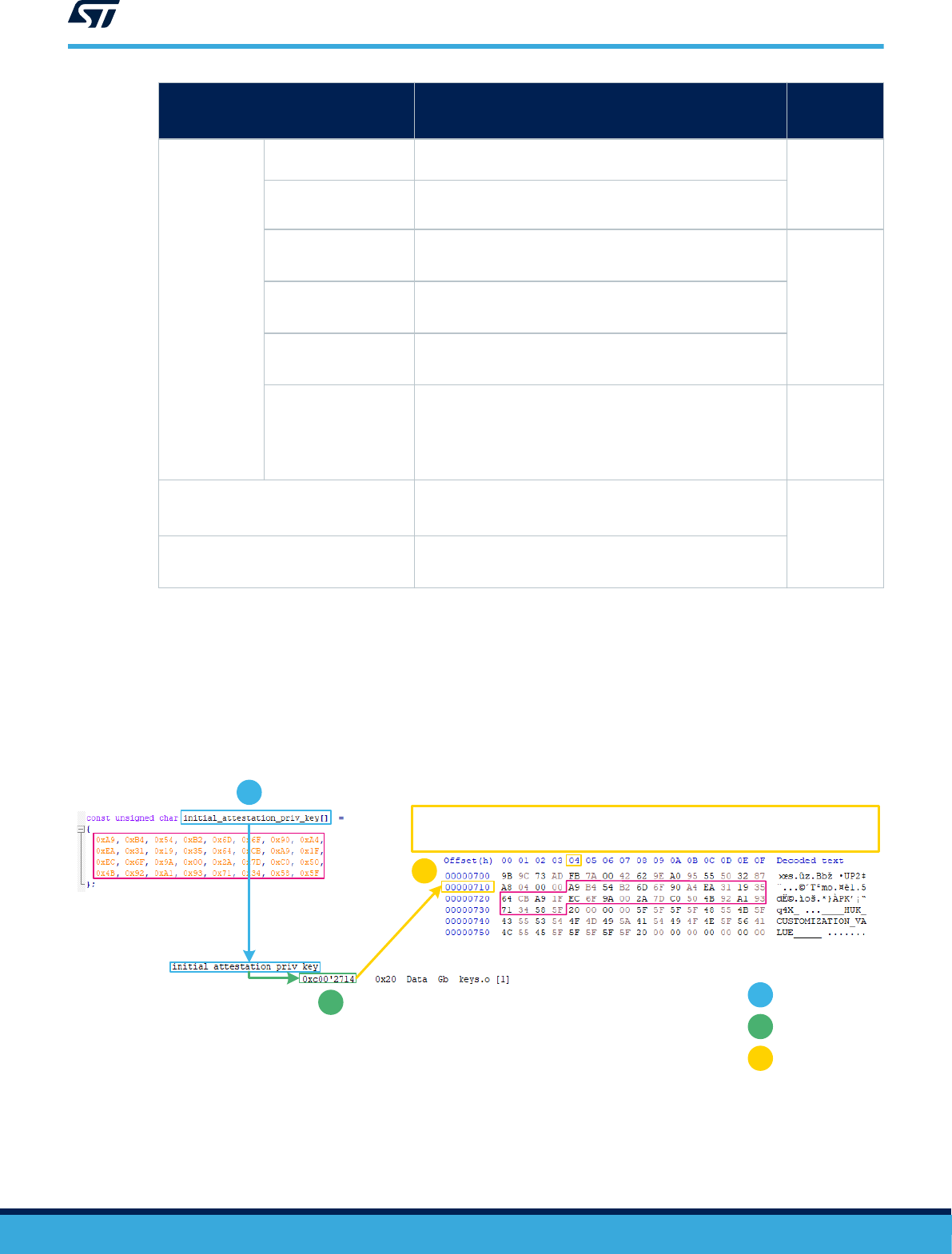

关于 EAT 服务令牌响应的附加信息
实体令牌使用 CBOR 编码。可通过下列步骤进行解码:
1. 确保如“9.2.5 节
Python”所述安装了 Python
版本
第
9.2.5 节 Python
2. 将终端仿真器中获得的令牌响应复制并粘贴到文本文件 Middlewares\Third_Party\trustedfirmware
\tools\iat-verifier\st_tools\eat.txt 中
3. 浏览到 Middlewares\Third_Party\trustedfirmware\tools\iat-verifier 并执行所需文件包的
安装:python setup.py install
4. 从 Middlewares\Third_Party\trustedfirmware\tools\iat-verifier\st_tools 解码令牌响应
– 使用私钥
a. 将 EAT 编码为 CBOR 格式:python build.py cbor ./eat.txt ./eat.cbor
b. 解码 EAT:check_iat -k ../../../../../../Projects/B-U585I-IOT02A/
Applications/TFM/TFM_SBSFU_Boot/Src/tfm_initial_attestation_key.pem ./
eat.cbor -p
– 使用公钥(对于 STSAFE)
b. 将终端仿真器(测试 STSAFE 菜单)中获得的证书复制并粘贴到文本文件 certificate.txt 中
c. 将证书编码为具有不同包头和包尾的(PEM)Base64 编码文件。使用 OpenSSL:
cat certificate.txt | xxd -r -p | openssl.exe x509 -inform DER -out
certificate.pem -outform PEM
d. 从证书中提取公钥:
openssl x509 -pubkey -noout -in certificate.pem >> pubkey.pem
e. 解码 EAT:check_iat -k pubkey.pem ./eat.cbor -p
以下示例显示了 EAT 令牌响应的解码结果:

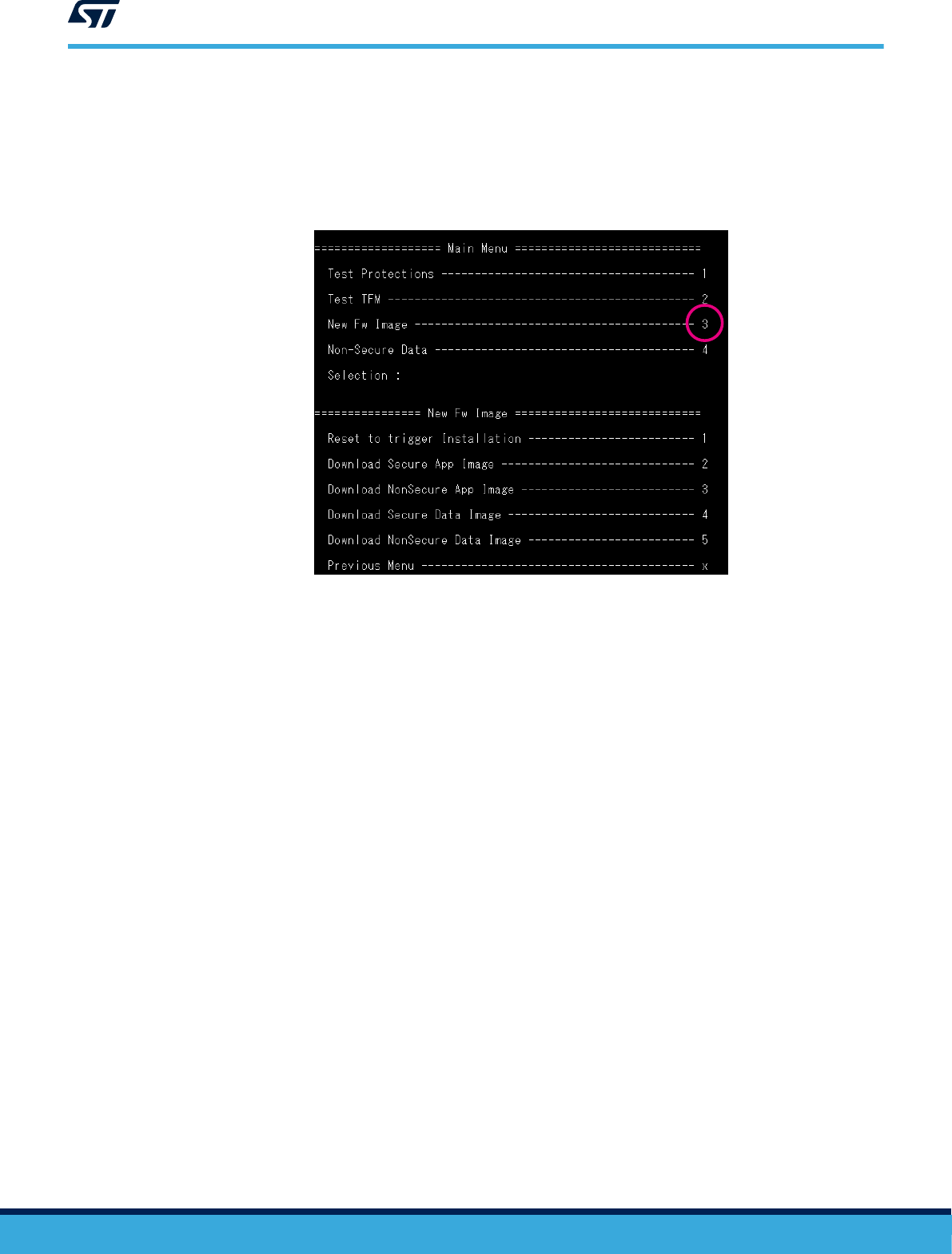

用户可通过按下‘
3’进入新固件映像菜单。
图 60.
新固件映像菜单
可以下载新的 TFM 安全应用程序映像和/或新的 TFM 非安全应用程序映像。
• 按下‘
2’下载安全签名应用程序映像

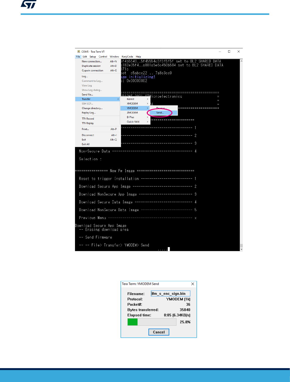

在全部四种情况下,借助于 T
era T
erm 使用菜单[File]>[Transfer]>[YMODEM]>[Send...]发送签名二进制文件。
图 61. 固件映像传输开始
一旦选择了文件,Ymodem 传输开始。报告传输进度如图 62 中所示。
图 62. 正在进行固件映像传输

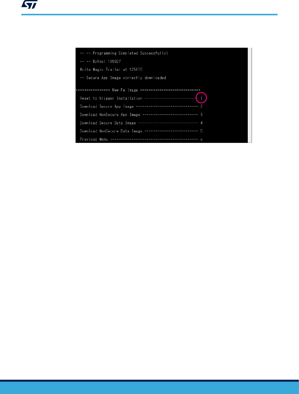

下载后,按下‘1
复位板件并触发安装(或按下板件复位按钮),如图 63 所示。
图 63. 复位以触发安装
UM2851
新固件映像
UM2851 - Rev 2
page 63/102

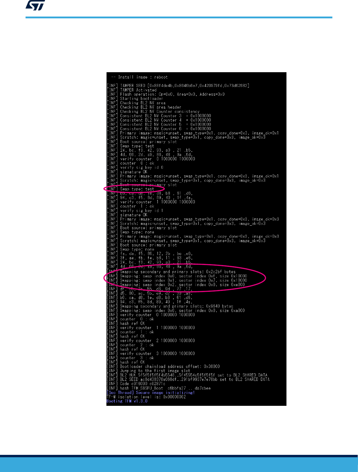

11.4.2 交换模式下的新固件映像
在交换模式下,新映像的安装流程与描述的覆盖模式下的安装流程类似(参见第 11.4.1 节 覆盖模式下的新固件
映像(默认配置)),但映像安装日志有所不同。
图 65. 映像安装(交换模式)

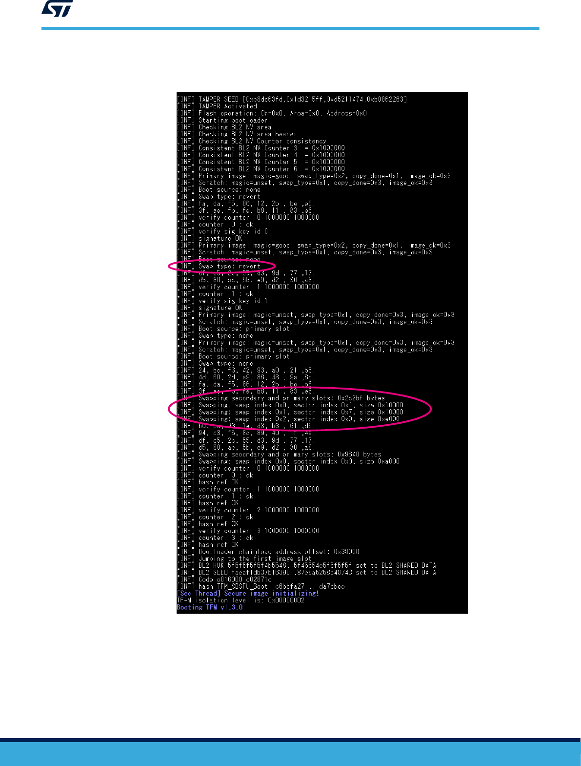

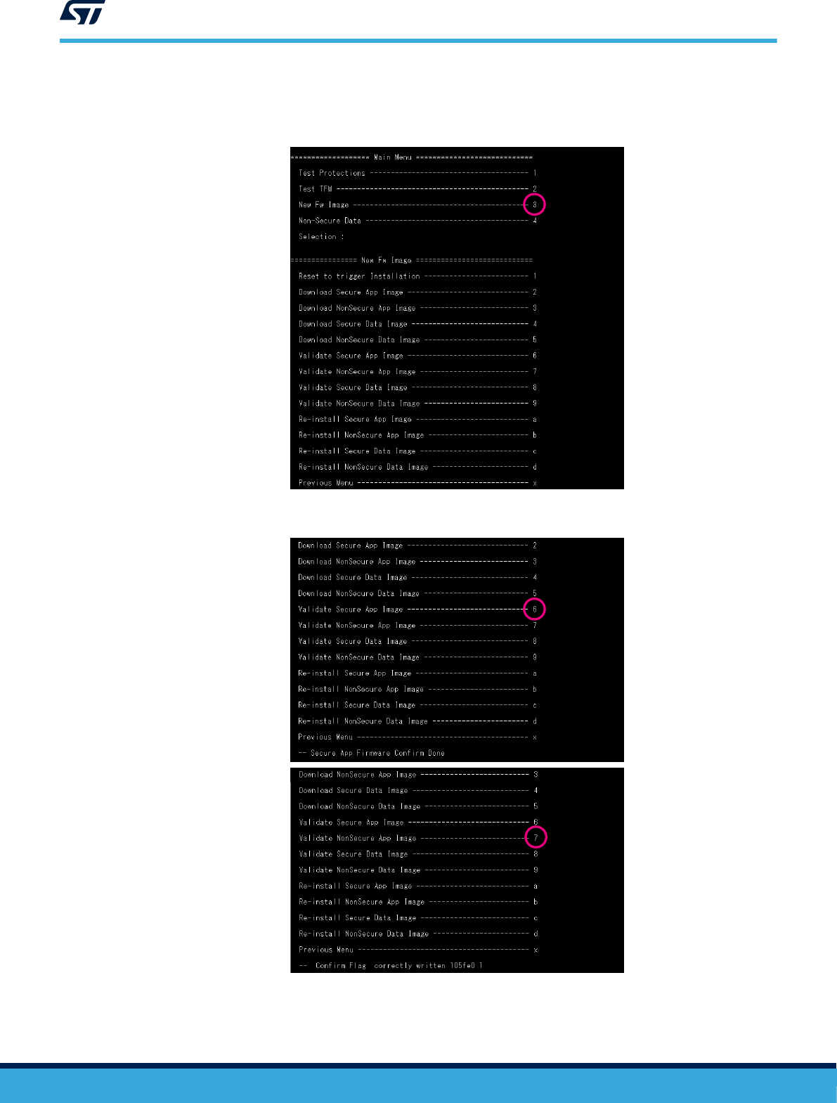

在交换模式下,在安装后,必须在首次映像启动时验证新映像,否则会在下次启动时还原。为了在安装后验证映
像,用户必须在用户应用程序中按下‘3
进入新固件映像菜单,然后按下‘6’或‘7’。
图 66. 新固件映像菜单(交换模式)
图 67. 验证安全或非安全映像
UM2851
新固件映像
UM2851 - Rev 2
page 66/102
如果不验证新映像,则在下次启动时还原映像。
图 68. 映像因未验证而还原

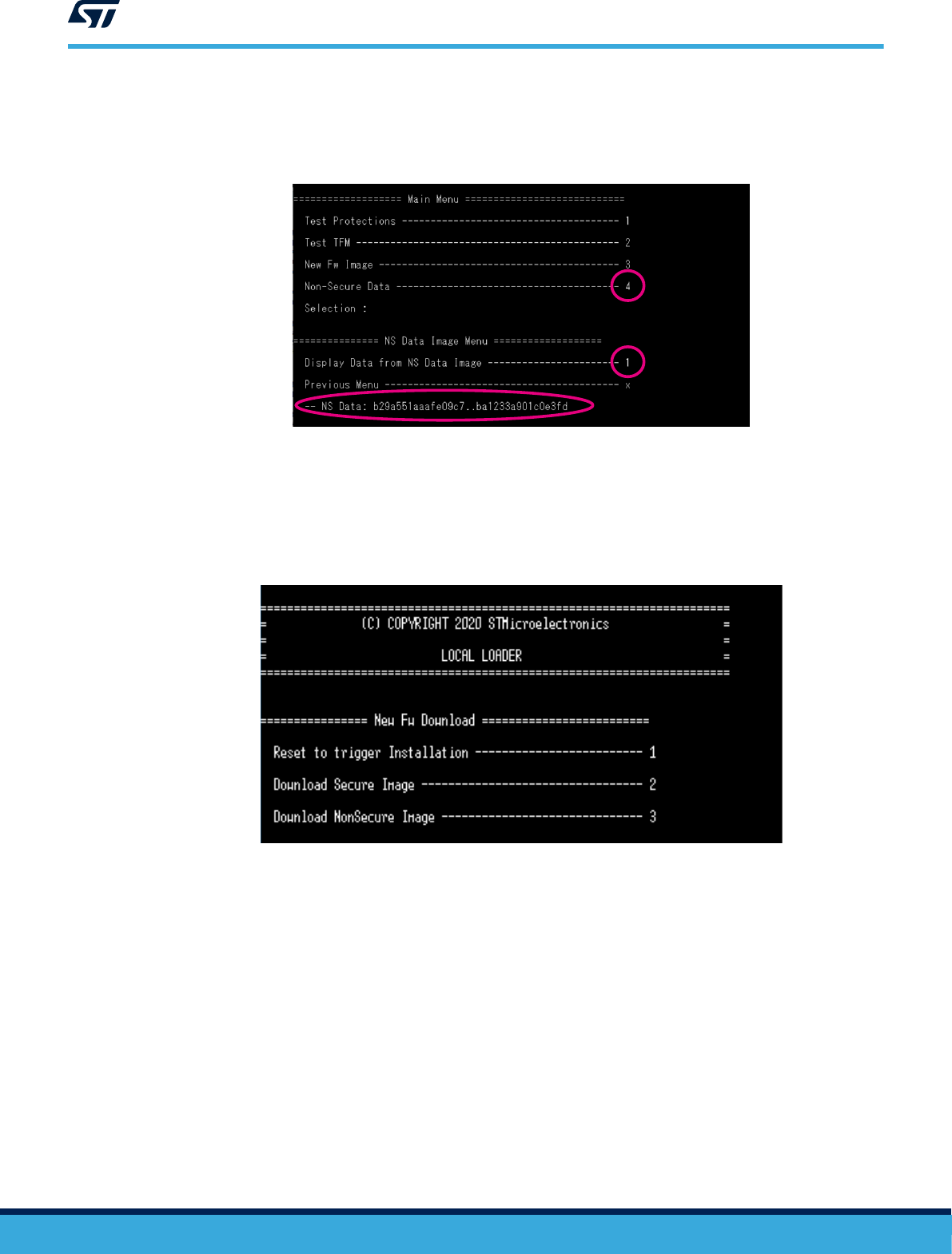

11.5 非安全数据
用户可通过按下‘4’进入非安全数据菜单。如果按下‘1’,则将读取并显示主非安全数据映像内容。
图 69. 非安全数据菜单
11.6 本地加载程序
通过在板复位期间按下用户按钮(蓝色),可进入本地加载程序菜单。本地加载程序不是 TFM 非安全应用程序的
一部分,而是非安全区域中一个不可变的独立应用程序。
图 70. TFM 本地加载程序欢迎界面
此本地加载程序可以下载新的 TFM 安全映像和/或新的 TFM 非安全映像,使用的是与 TFM 应用程序的新固件映像
菜单完全相同的方式(参见第
11.4.1 节 覆盖模式下的新固件映像(默认 配置))。

12.2
最小定制要求
在该阶段,集成商至少必须完成以下定制:
图 71. 集成商最小定制要求
BL2 NVCNT
集成商个性化数据
NV计数器
PS区域
ITS区域
TFM_SBSFU_Boot
HDP激活代码
安全映像主插槽
区域0
非安全映像主插槽
区域1
安全映像辅助插槽
区域2
非安全映像辅助插槽
区域3
本地加载程序
非安全区域
安全区域
非安全区域
非安全区域
非安全
应用程序
安全应用
安全区域
安全区域
安全区域
安全区域
安全区域
非安全区域
安全区域
图例:
SCRATCH 安全区域
BL2 NVCNT
集成商个性化数据
NV计数器
PS区域
ITS区域
安全映像主插槽
区域0
非安全映像主插槽
区域1
安全映像辅助插槽
区域2
非安全映像辅助插槽
区域3
本地加载程序 非安全区域
安全区域
非安全区域
非安全区域
非安全
应用程序
安全应用
安全区域
安全区域
安全区域
安全区域
安全区域
SCRATCH 安全区域
集成商最小定制
ST TFM应用示例
TFM_SBSFU_Boot
HDP激活代码
HASH REF 安全区域 HASH REF 安全区域

为了帮助集成商将密钥个性化,STM32CubeU5 MCU 软件包中提供了生成随机密钥的脚本:
• Projects\B-U585I-IOT02A\Applications\TFM\TFM_SBSFU_Boot\EWARM\keygen.bat
在使用这些自动脚本时,集成商必须检查脚本执行过程中是否报告了错误。随机生成的密钥替换默认密钥被放入
文件 keys.c 和上述所有.pem 文件中。这些脚本还在文件 s_data.bin 中生成认证私钥。然后,二进制文件经
过处理,生成安全数据映像(参见第 10.1 节 应用程序编译过程中的步骤 1.6)。
二进制文件中每个数据的确切位置取决于工具链。可通过 TFM_SBSFU_Boot 应用程序的 map 文件进行识别。
图 72. TFM_SBSFU_Boot 二进制文件中的集成商个性化数据(initial_attestation_priv_key 示例)
图例:
keys.c
TFM_SBSFU_Boot 工程的 .bin
TFM_SBSFU_Boot工程的.map
Ddata offset in binary file = Data address (map file) – Integrator perso area address (Flash memory layout)
= 0xc00’2714 – 0xc002000
= 0x714
源代码中的数据
map文件中的数据
二进制文件中的数据
UM2851
最小定制要求
UM2851 - Rev 2
page 74/102

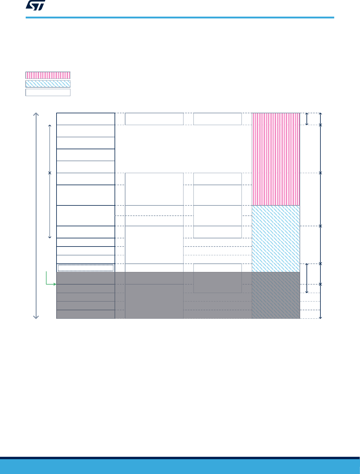

附录 A 存储器保护
A.1
Flash 保护
在不同应用程序的执行过程中,Flash 存储器保护是通过组合 SAU、MPU 和 GTZC 配置来实现的。
在 TFM_SBSFU_Boot 的执行过程中,TFM_SBSFU_Boot代码区域同不可变本地加载程序是唯一被允许执行的
Flash存取器区域。
图 73. Flash TFM_SBSFU_Boot 应用程序执行期间的保护措施总览
非安全/特权级
安全/特权级
图例:
Flash存储器布局
内部用户Flash存储器
复位后的
固定入口点
固件下载区域固件执行区域
PS区域
ITS区域
安全映像主插槽
区域0
非安全映像主插槽
区域1
非安全数据辅助插槽
区域7
本地加载程序
非安全应用程序
应用程序可更新RoT代码
PSA可更新RoT数据
PSA不可变RoT代码
非安全/特权级区域
安全/特权级区域
非安全数据
TFM_SBSFU_Boot
安全应用
PSA架构映射
TFM应用程序映射
权限
WRP
WRP
读取
写入
读取
执行
读取
写入
读取
执行
PSA不可变RoT数据
不可变应用程序
PSA不可变RoT代码 TFM加载程序
安全数据辅助插槽
区域6
非安全映像辅助插槽
区域3
安全映像辅助插槽
区域2
非安全数据主插槽
区域5
安全数据主插槽
区域4
非安全应用程序
安全数据
BL2 NVCNT
集成商个性化数据
NV计数器
TFM_SBSFU_Boot
HDP激活代码
SCRATCH
HASH REF
PSA可更新RoT代码
UM2851
存储器保护
UM2851 - Rev 2
page 76/102
在为了跳转到安全应用程序而离开 TFM_SBSFU_Boot 应用程序时,所有专用于执行 TFM_SBSFU_Boot 的 Flash
存储器区域均被隐藏,安全和非安全主插槽区域允许执行。
图 74. Flash 离开 TFM_SBSFU_Boot 应用程序前往 TFM 应用程序时的保护措施总览
读取
执行
非安全/特权级
安全/特权级
图例:
Flash存储器布局
内部用户Flash存储器
复位后的
固定入口点
固件下载区域固件执行区域
PS区域
ITS区域
安全映像主插槽
区域0
非安全映像主插槽
区域1
非安全数据辅助插槽
区域7
本地加载程序
应用程序可更新RoT代码
PSA可更新RoT数据
PSA immutable RoT code
非安全/特权级区域
安全/特权级区域
非安全数据
TFM_SBSFU_Boot
安全应用
PSA架构映射
TFM应用程序映射
权限
WRPWRP
读取
写入
读取
执行
读取
写入
读取
执行
PSA immutable RoT data
不可变应用程序
PSA不可变RoT代码 TFM加载程序
安全数据辅助插槽
区域6
非安全映像辅助插槽
区域3
安全映像辅助插槽
区域2
非安全数据主插槽
区域5
安全数据主插槽
区域4
非安全应用程序
安全数据
BL2 NVCNT
Integrator perso data
NV计数器
TFM_SBSFU_Boot
HDP激活代码
SCRATCH
HASH REF
被HDP隐藏
读取
写入
非安全应用程序
PSA可更新RoT代码
UM2851
Flash 保护
UM2851 - Rev 2
page 77/102
在安全应用程序执行 SPM 初始化后,在安全映像主插槽中为 RoT 应用程序创建安全 非特权级区域。

在为了跳转到非安全本地加载程序(主和辅助插槽配置)而离开 TFM_SBSFU_Boot 应用程序时,所有专用于
TFM_SBSFU_Boot 执行的 Flash 存储器区域均被隐藏,SAU/MPU 配置被锁定。
图 76. Flash 离开 TFM_SBSFU_Boot 应用程序前往非安全本地加载程序时的保护措施总览
非安全/特权级
安全/特权级
图例:
Flash存储器布局
内部用户Flash存储器
复位后的
固定入口点
固件下载区域固件执行区域
PS区域
ITS区域
安全映像主插槽
区域0
非安全映像主插槽
区域1
非安全数据辅助插槽
区域7
本地加载程序
非安全应用程序
应用程序可更新RoT代码
PSA可更新RoT数据
非安全/特权级区域
安全/特权级区域
非安全数据
TFM_SBSFU_Boot
安全应用
PSA架构映射
TFM应用程序映射
权限
WRP
WRP
读取
写入
读取
执行
读取
写入
读取
执行
不可变应用程序
PSA不可变RoT代码 TFM加载程序
安全数据辅助插槽
区域6
非安全映像辅助插槽
区域3
安全映像辅助插槽
区域2
非安全数据主插槽
区域5
安全数据主插槽
区域4
非安全应用程序
安全数据
BL2 NVCNT
NV计数器
TFM_SBSFU_Boot
HDP激活代码
SCRATCH
HASH REF
被HDP隐藏
PSA可更新RoT代码
UM2851
Flash 保护
UM2851 - Rev 2
page 79/102
在为了跳转到安全和非安全本地加载程序(仅主插槽配置)而离开 TFM_SBSFU_Boot 应用程序时,所有专用于
TFM_SBSFU_Boot 执行的 Flash 存储器区域均被隐藏,SAU/MPU 配置被锁定,本地加载程序的安全部分对应的
Flash 存储器区域被配置为安全。
图 77. Flash 离开 TFM_SBSFU_Boot 应用程序前往安全和非安全本地加载程序时的保护措施总览

A.2
SRAM 保护
SRAM 存储器保护是通过组合 SAU、MPU 和 GTZC 配置来实现的。使用 GTZC 和 MPU 固定特权级和非特权级访
问。GTZC 保护阻止来自外围总线主设备的非法访问(如 DMA)。MPU 阻止 SRAM 的执行。在应用程序执行期
间,BL2 共享数据区域受写保护。

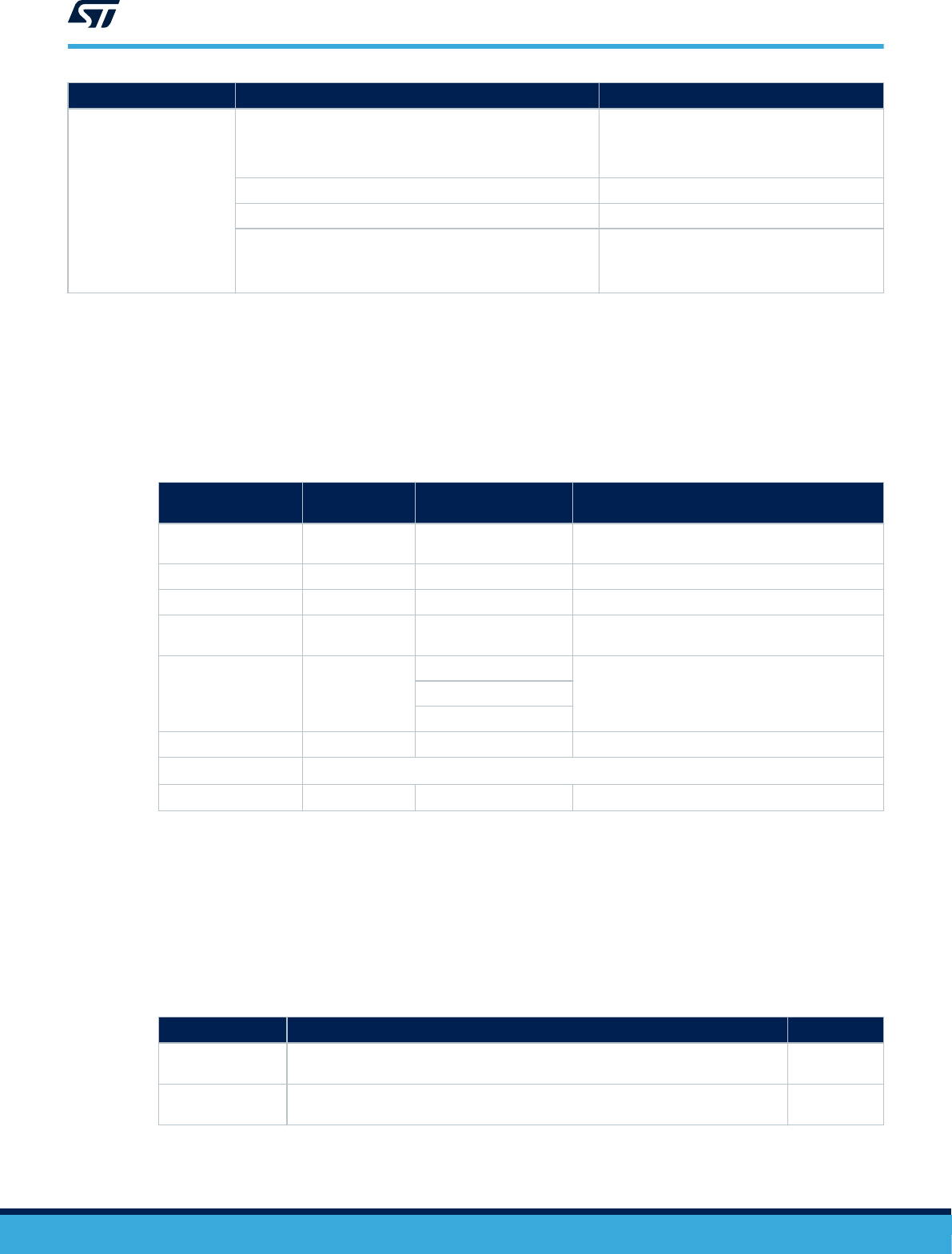

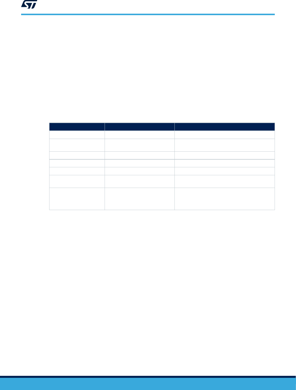

B.1 TFM_SBSFU_Boot 内存占用
TFM_SBSFU_Boot 应用程序包含第 8.3 节 内存布局所述的 Flash 存储器区域。这些 Flash 存储器区域的大小可能
受表 7 所述配置的影响。
表 7. SBSFU 配置选项
项目 可能的配置
对大小的影响
(1)
HASH REF 数据 映像最大数量
32 字节/映像
示例:
32 个映像为 8 KB。
BL2 NVCNT 数据 产品生命周期内版本更新的最大次数。
16 字节/版本更新
示例:
8 KB 用于 500 次版本更新。
SCRATCH 区域
只有在交换模式下才需要。
增加 SCRA
TCH 区域的大小可减少交换过程中的 SCRATCH 区域擦除周
期数。
注意:映像插槽大小不必是
SCRATCH
区域大小的倍数;在
SCRATCH
区域中只复制有效映像大小。
num_upgrades = number_of_erase_cycles /
(image_size / scratch_size)
示例:
1 万个编程周期、固件映像大小为 640 KB 且固
件映像更新次数为 1000 次时,为 64 KB
集成商个性化数据
SBSFU 密码方案:
• RSA 密钥或 ECC 密钥,以及额外的映像加密密钥(若启用)。
SBSFU 管理的固件映像数量:
• 每个固件映像 1 个密钥。
TFM 安全服务信息:
• 初始认证安全服务的密钥/信息
• 受保护存储服务的 HUK(对于完全软件加密配置)
0.2 KB:
• EC-256
• 无映像加密
• 仅 1 个固件映像
• 无 TFM 安全服务
2 KB:
• RSA-3072
• 映像加密
• 2 固件映像
• TFM 安全服务
SBSFU 代码
最小代码量 24 KB
SBSFU 或 TFM_SBSFU 模式:
TFM_SBSFU 模式下需要的特定 TFM 操作
+ 6 KB(TFM 操作)
开发或生产模式:
• 在开发模式下添加的日志和自动安全激活
+ 6 KB(在开发模式下)
本地加载程序兼容性:
• 为了与非安全独立加载程序交互而进行的特定处理
+ 0.5 KB,具备本地加载程序兼容性
固件插槽数量:
• 管理 2 个固件插槽所需的额外代码
+ 1 KB(2 个固件插槽)
应用程序映像数量:
• 管理 2 个固件映像所需的额外代码
+ 1 KB(2 个固件映像)
数据映像数量:
• 管理 2 个数据映像所需的额外代码
+ 0.3 KB(2 个数据映像)
SBSFU 代码
映像升级策略:
• 管理交换模式所需的额外代码(相比于覆盖模式)
+ 4 KB(交换模式)
硬件密码加速:
• mbed-crypto 代码量大于密码 HAL 驱动程序
+ 1 KB,无硬件密码加速
密码方案:
• 代码量取决于密码算法(RSA 或 ECC)和固件加密激活
+ 5 KB(ECC)
+ 6 KB(使用固件加密时)
UM2851
TFM_SBSFU_Boot 内存占用
UM2851 - Rev 2
page 83/102
项目 可能的配置
对大小的影响
(1)
SBSFU 代码
防篡改:
• 用于防篡改(内部和外部)保护的额外代码
+ 1.5 KB(防篡改)
IDE:
• 二进制文件的大小因使用的 IDE 和 IDE 编译器选项而异
取决于代码和 IDE 编译器
HDP 激活代码
IDE:
2 KB
1.
给出的是使用
IAR Embedded Workbench
IDE (
工具链
EWARM 8.50.9)
时的数值。

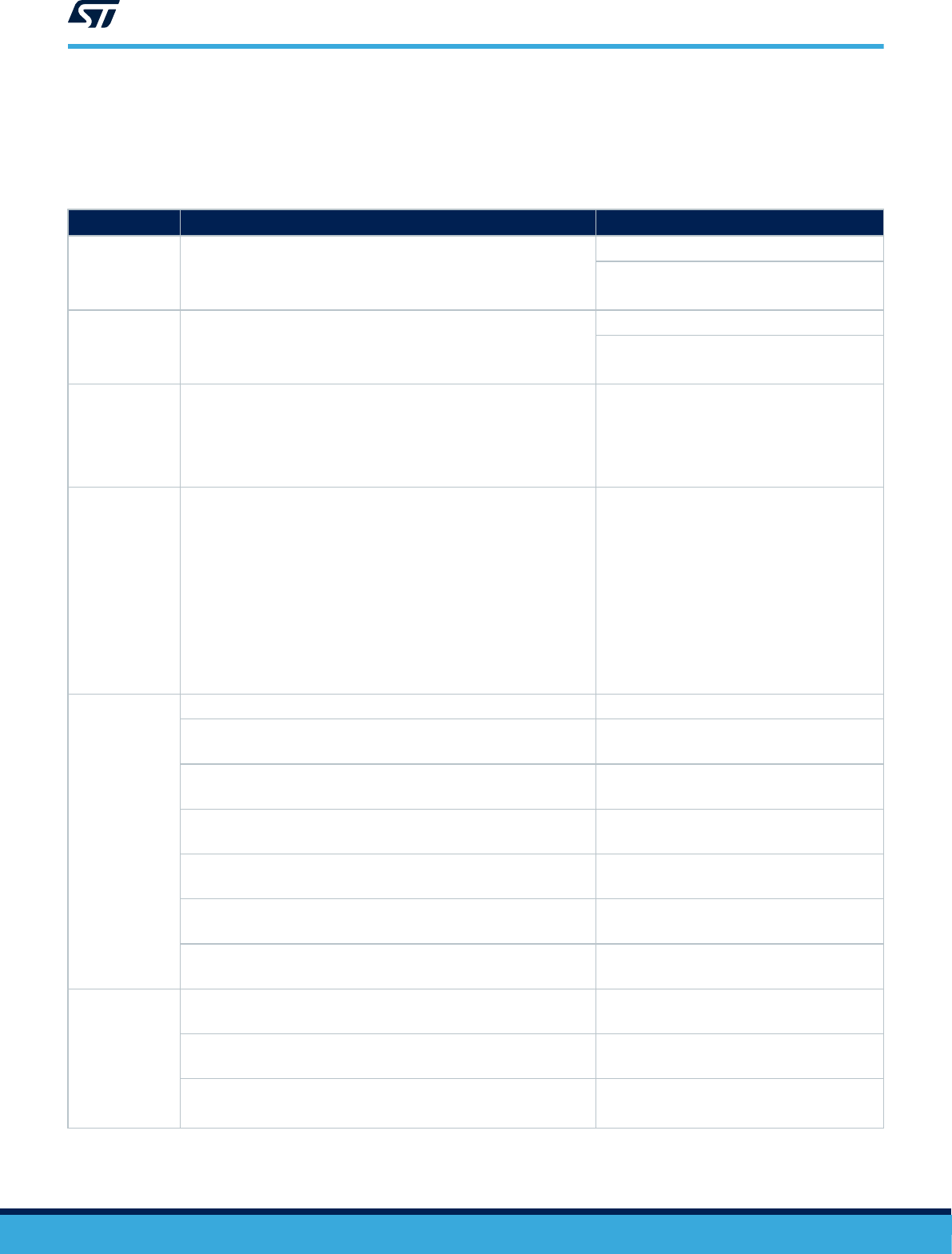

表 8 描述了三个示例:
• 最低配置示例
• STM32CubeU5 MCU 包中交付的 SBSFU_Boot 示例
• STM32CubeU5 MCU 包中交付的 TFM_SBSFU_Boot 示例
表 8. SBSFU 存储空间占用示例
项目 最低配置
SBSFU 示例
(1)
完整 TFM 示例
(1)
HASH REF 数据
最多 32 个 SHA256 最多 32 个 SHA256 最多 32 个 SHA256
BL2 NVCNT 数据 最多 500 次固件更新 最多 500 次固件更新 最多 500 次固件更新
SCRATCH 区域 不需要(覆盖模式) 不需要(覆盖模式) 不需要(覆盖模式)
集成商个性化数据
RSA-2048 密码方
案1 固件映像
无 TFM 安全服务
RSA-2048 密码方
案1 固件映像
无 TFM 安全服务
RSA-2048 密码1方
案2 固件映像
TFM 安全服务
SBSFU 代码
仅 SBSFU 模式生产模式
不具备本地加载程序兼容性
仅 1 个固件插槽
1 个固件应用程序映像
无数据映像
覆盖模式
硬件加速加密
RSA-2048 密码方案
无固件加密
无 防篡改
仅
SBSFU 模式开发模式
本地加载程序兼容性仅
1 个固件插槽
1 个固件应用程序映像
无数据映像
覆盖模式
硬件加速加密
RSA-2048 密码方案
固件加密
内部和外部
防篡改
TFM_SBSFU 模式开发
模式
本地加载程序兼容性
2 个固件插槽
2 个固件应用程序映像
2 个数据映像
覆盖模式
硬件加速加密
RSA-2048 密码方案
固件加密
内部和外部 防篡改
IDE
IDE (工具链 EWARM 8.50.9)
总大小
(2)
HASH REF 数据:8 KB BL2
NVCNT 数据:8 KB
SCRATCH 区域:0 KB
集成商个性化数据区域:8 KB
SBSFU 代码:24 KB
HDP 激活代码:8 KB
总计:56 KB
HASH REF 数据:8 KB
BL2 NVCNT 数据:4 KB
SCRATCH 区域:0 KB
集成商个性化数据区域:8 KB
SBSFU 代码:48 KB
(3)
HDP 激活代码:8 KB
总计:80 KB
HASH REF 数据:8 KB
BL2 NVCNT 数据:8 KB
SCRATCH 区域:0 KB
集成商个性化数据区域:8 KB
SBSFU 代码:56 KB
(3)
HDP 激活代码:8 KB
总计:88 KB
1.
粗体部分突出显示了
SBSFU
与
TFM
示例之间的差异。
2.
根据
8-KB Flash
存储器扇区对齐限制校准大小
3.
交付的示例中的默认大小过大,可适合所有配置修改。

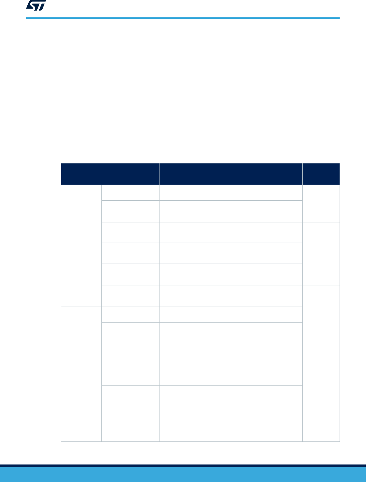

B.2 TFM_Appli_Secure 内存占用
安全应用程序提供可在运行时间被非安全应用程序使用的安全服务:
• 安全架构的配置,具有不同域的隔离和安全 API 机制。
• 提供非安全用户应用程序需要的安全服务
安全应用程序二进制文件被封装在固件映像中,其中包含“安全启动”或“安全固件更新”功能背景下使用的一些元数据
(请参考
第 8.3 节 内存布局中的映像格式)。
安全应用程序映像的大小可能受表 9 所述配置的影响。
表 9. 安全应用程序配置选项
项目 可能的配置
对大小的影响
(1)
固件映像数量
结合了安全应用程序和非安全应用程序的单个固件映像:安全
应用程序二进制文件和非安全应用程序二进制文件的共用映像
元数据(头部 + TLV;参见图 17)。
无
2 个固件映像:安全应用程序映像的专用映像元数据和非安全
应用程序映像的专用映像元数据。
+ 2 KB
映像升级策略
覆盖模式:
插槽区域完全可用于固件映像。
交换模式:
插槽区域的最后 3 KB 是为交换过程预留的。
无(对于覆盖模式)
+ 3 KB(交换模式下插槽区域中为每个固件映像
预留的)
安全服务
在用户应用程序运行时间无需安全服务:集成商的用户应用程
序无需任何安全服务。
安全应用程序可完全删除。
用户应用程序运行时间所需的具有 1 层隔离(安全域和非安全
域)的“特定的”安全服务:如果集成商的用户应用程序需要一些
具有 1 层隔离的特定的安全服务,则集成商必须使用 SBSFU
示例中提供的安全应用程序模板实现特定的安全服务。安全应
用程序的大小直接取决于特定安全服务实现的复杂度,该实现
具有与建立安全基础架构(1 层隔离和安全功能导出)的代码
相关的开销。
安全基础架构约 1 KB + 特定安全服务的大小
用户应用程序运行时间需要的 PSA L2 型安全基础架构:
• 基于开源 TFM 参考实现(TFM 核心)
2 层隔离(安全/非安全和特权级/非特权级)
• 安全 API 通信机制
~35 KB
用户应用程序运行时间需要的初始认证服务:
• 基于开源 TFM 参考实现
注意:需要
ECDSA
密码服务
• 不需要时可完全停用
+ 10 KB
用户应用程序运行时间需要的受保护存储:
• 基于开源 TFM 参考实现
• 需要 2 个 NV 数据缓冲区(2 个 Flash 存储器扇区,每个
至少 8 KB)
• 如果 PS 区域位于外部 Flash 存储器中,则需要 1 个 NV
计数器缓冲区 Flash 存储器
注意:需要
AES-GCM
密码服务
• 不需要时可完全停用
+ 6 KB(代码)
+ 16 KB(最少 NV 数据)
用户应用程序运行时间需要的内部可信存储:
• 基于开源 TFM 参考实现
至少 8 KB)
• 不需要时可完全停用
+ 6 KB(代码)
+ 16 KB(最少 NV 数据)
用户应用程序运行时间需要的密码服务:
• 基于开源 TFM 参考实现
在开源 TFM 参考实现中使用默认激活的所有密
码
算法时,至多约 80 KB。
UM2851
UM2851 - Rev 2
page 85/102
项目 可能的配置
对大小的影响
(1)
安全服务
• 每种算法均可单独停用(每个密码算法级别的编译器开
关)
注意:如果初始认证
安全服务或受保护存储服务激活,
则需要的算法很少。
硬件密码加速:mbed-crypto 代码量大于密码 HAL 驱动程序
在使用完整软件 mbed-crypto 实现时 + 约 13 KB
IDE:二进制文件的大小因使用的 IDE 和 IDE 编译器选项而异 取决于代码和 IDE
STSAFE 支持:
• 基于 TFM、mbed-crypto 和 STSAFE 中间件
• 默认不激活
+ 20 KB(PSA 密码驱动程序、通信信道和
STSAFE 中间件)
1.
给出的是使用
IDE (
工具链
EWARM 8.50.9)
时的数值。

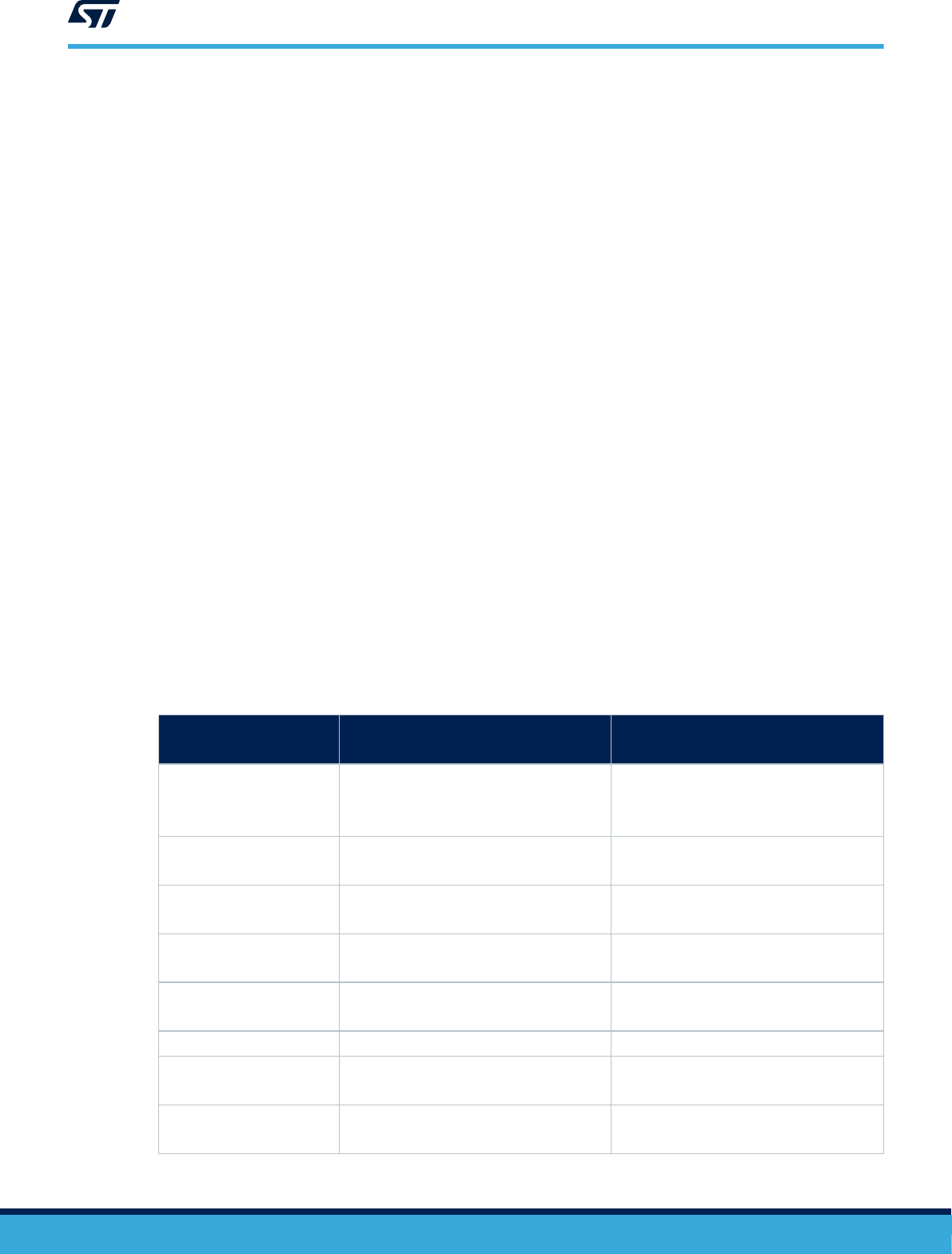

TFM_Loader 内存占用
STM32CubeU5 MCU 软件包中作为示例交付的 TFM_Loader 应用程序可使用 UART 接口(采用 Ymodem 协
议)在器件中下载新的固件版本。TFM_Loader 应用是可选应用;如不需要,可完全移除。集成商可根据其产品
规格对其进行配置,并能将其自定义为支持其他硬件接口或支持其他协议。
TFM_Loader 应用程序的大小可能受表 11 所述配置的影响。
表 11. 固件加载程序配置选项
项目 可能的配置 对大小的影响
最小代码量 无。
13 KB(非安
全部分)
固件插槽数量
主和辅助插槽:加载程序将非安全应用映像和安全应用映像写入位于非安全域中的辅助
插槽中。
无
UM2851
TFM_Loader 内存占用
UM2851 - Rev 2
page 86/102
项目 可能的配置 对大小的影响
固件插槽数量
仅主插槽:加载程序必须集成特定的安全部分,才能将安全应用写入位于安全域中的安
全应用主插槽中。
+ 4 KB(安全
部分)
IDE 二进制文件的大小因使用的 IDE 和编译器选项而异。
取决于代码和
IDE
接口/协议更改 集成商实现,以便启用不同于 UAR
T 接口和 Ymodem 协议的加载程序接口或协议。 未定义
表 12 描述了两个示例:
• 单映像插槽
• 双映像插槽
表 12. 固件加载程序存储空间占用示例
配置 单映像插槽 双映像插槽
固件插槽数量 1(仅主插槽) 2
IDE
接口/协议更改
UART 接口
Ymodem 协议
UART 接口
Ymodem 协议
总大小
(1)
安全:8 KB
非安全:16 KB
安全:0 KB
非安全:16 KB
1.
根据
8-KB Flash
存储器扇区对齐限制校准大小

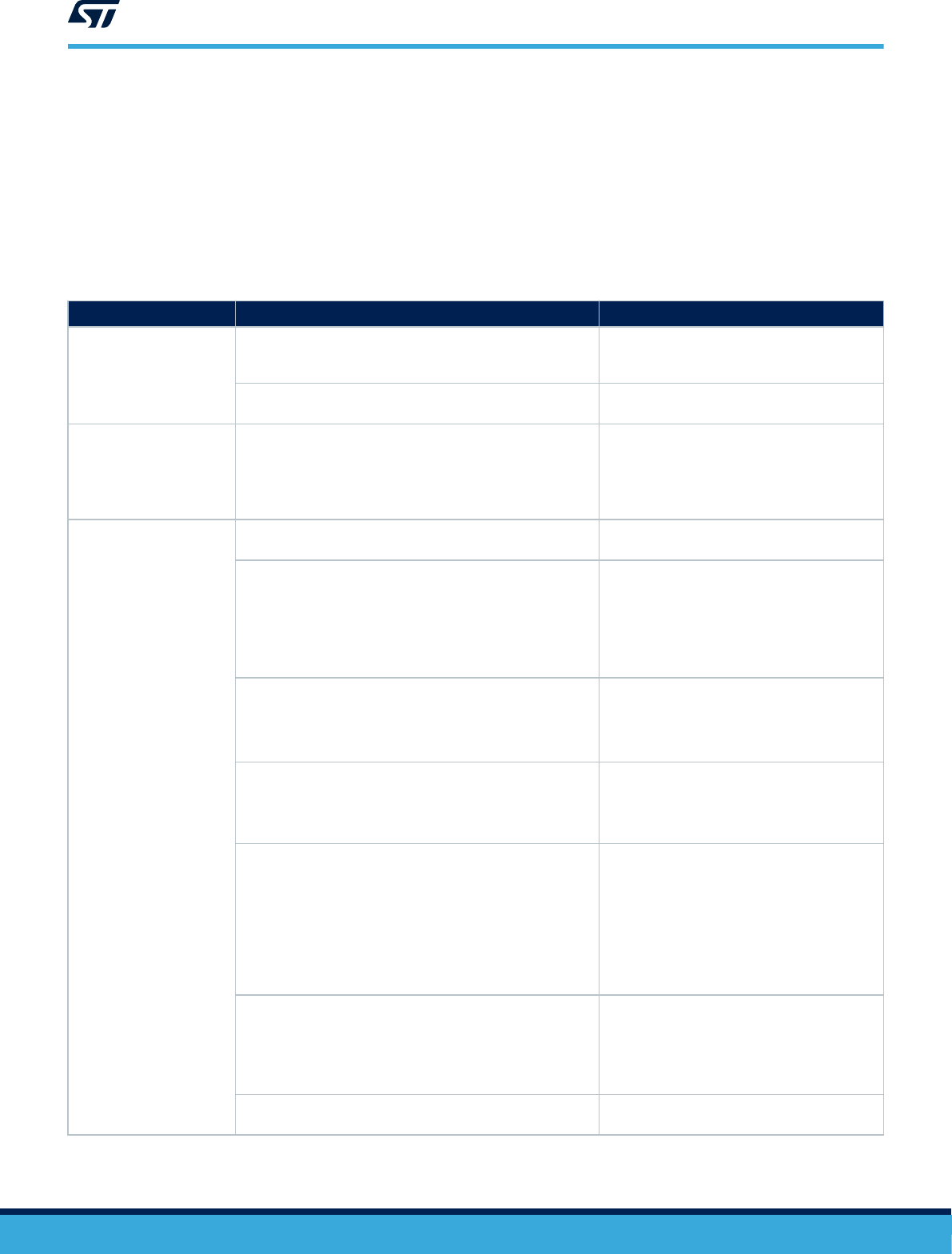

附录 D 故障排除
表 21 提供一些常见问题的一些故障排除指南。
表 21. 故障排除
<问题> 可能的解决方案
Regression.bat 脚本失败
(DEV_CONNECT_ERR)
器件可能由于入侵检测而处于冻结状态。
按照第 10.5.3 节 ST-LINK 输出关闭中描述的程序(JP3 跳线(IDD
开路和闭合)从入侵检测中恢复。
器件编程后,终端上没有日志 同上。
当 ST
-LINK USB 连接到经过 TFM 编程的板件后,终端
上没有日志 TFM
同上。
启动过程发生冻结,终端上显示以下日志(开发模
式):
Boot with TAMPER Event Active
将篡改线缆插在 B-U585I-IOT02A 板的 T
PE4)和 TAMP_OUT8(CN3 引脚 14 上的 PE5)之间,然后重启。
或者,禁用外部篡改保护(修改 boot_hal_cfg.h 中的
TFM_TAMPER_ENABLE 标记值),然后再次构建并编程。
构建时 postbuild 步骤发生错误
检查文件 output.txt 中的 postbuild 日志,获取关于错误原因的信
息。

版本历史
表 22. 文档版本历史
日期 版本 变更
2021 年 6 月 25 日 1 初始版本。
2022 年 3 月 9 日 2
TFM 应用程序更新:
• 在以下章节中增加了用于 EAT 签名和器件身份验证(个性化配置文件)
的 STSAFE:第 8.1 节 TFM 应用描述、第 8.2.6 节 STSAFE、
第 8.4 节 文件夹结构、第 11.3 节 测试 TFM 和 第 12.1 节 配置
• 在以下章节中增加了用于 FIH 的基于 TRNG 的随机延迟:第 7 节 保护措
施和安全策略和 第 8.1 节 TFM 应用描述
• 在以下章节和图表中增加了数据映像,数据映像可在生产过程中进行配
置并像固件映像一样进行下载:第 8.1 节 TFM 应用描述、图 7 至
图 10、图 25 和 第 12.1 节 配置
• 在以下章节中增加了用于缩短启动时间的哈希引用: 第 8.1 节 TFM 应用
描述
• 在以下图表中增加了用于 RDP 降级的 OEM2 默认配置密码: 图 35
• 针对 TF-M v1.3.0 更新了以下章节和图表:图 1、第 6 节 运行时安全服
务
和
第 6.5 节 固件更新 服务
• 更新了以下章节和图表中的映像尾标大小计算详情:
第
8.3.1 节 Flash 布
局和 图 17
• 更新了以下图表中的应用程序执行期间 SRAM 布局:图 18 和 图 19
• 更新了以下章节中的 BL2 共享数据内容:第 8.3.2 节 SRAM 布局和
第 12.1 节 配置
• 在整个文档中用受保护存储服务(PS)替换了安全存储服务(SST)
文档适用性扩展至具有 4 MB Flash 存储器的 STM32U5 系列微控制器:
• 在 中更新了存储器布局 第 8.3 节 内存布局
• 更新了以下章节中的存储空间占用和性能值:第 附录 B 节 内存占用和
第 附录 C 节 性能
