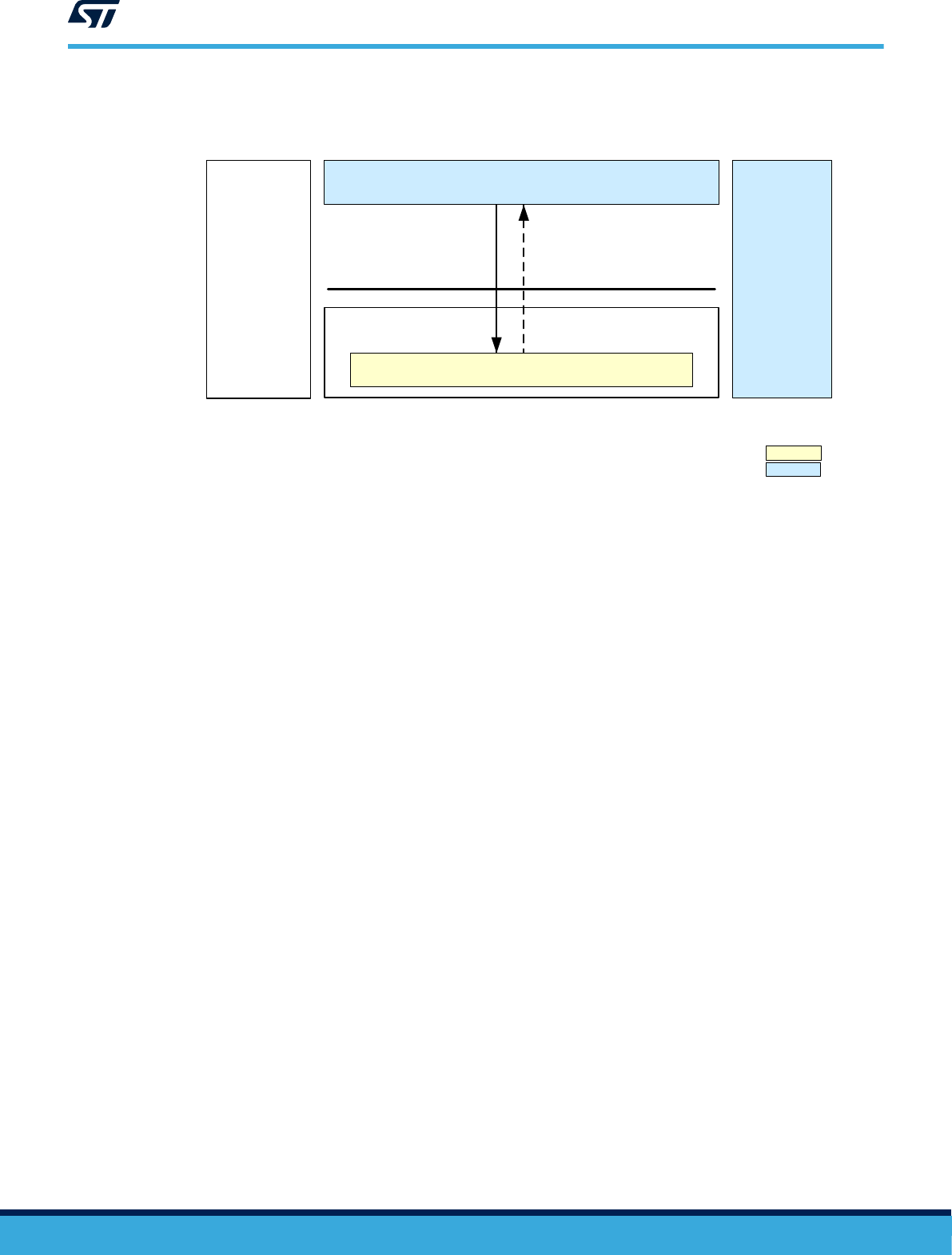

3 STL 概述
STL ST 发布的独立于应用程序的软件测试库,旨在针对适用于 STM32U5 系列微控制器的“B 相关安全标准
要求,实现安全机制的相关子集。STL 是独立于 HAL / LL 的库,专用于 STM32U5 系列微控制器。STL 不限定编
译工具链,因此任何标准 C 编译器都可对其进行编译。
STL 是自主软件。它按照应用程序的需求执行选定测试,以便检测硬件问题,并将结果报告给应用程序。
STL 部分以对象代码的形式交付(用于库本身),部分以源代码的形式交付,用于用户接口定义和用户参数设置。

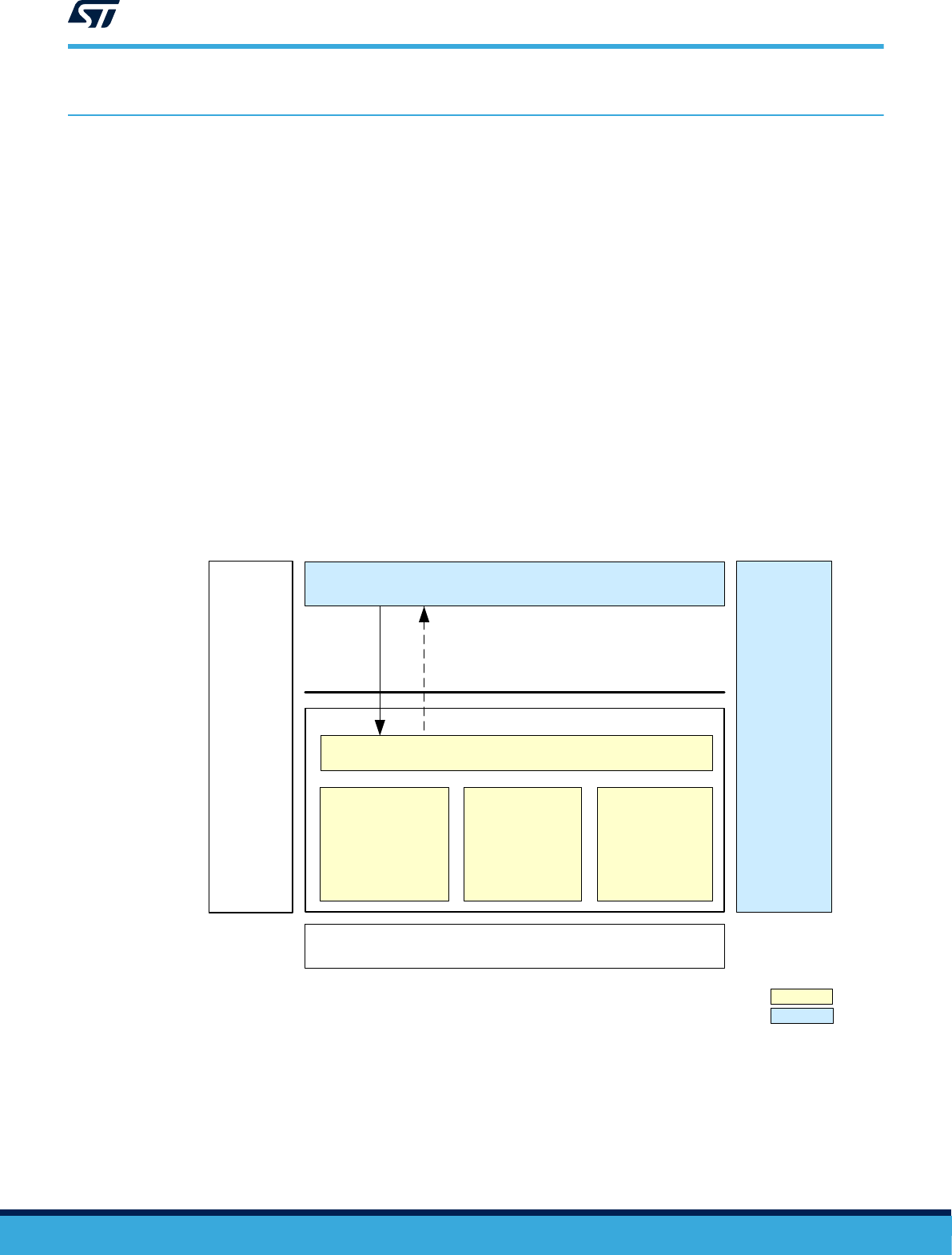

3.1 架构概述
STL 测试 Arm
Cortex
M33 CPU 内核、Flash 存储器和 RAM
如下图所示,具有集成了 STL 的终端用户应用程序的系统架构包含:
用户应用程序
用户参数
STL 调度器:用户应用程序可直接通过用户 API 访问(不是通过 HAL / LL
STL 内部测试模块:由 STL 调度器调用(对用户应用程序不可见)。
返回到 API 层用户应用程序的 STL 状态信息(参见 2)为:
函数返回值,收集内部防御性编程检查的结果。
测试模块结果值,保存测试结果信息。这些信息部分地对应了模块内部状态(参见 7.3 状态机)。
1. STL 架构
STL
用户参数
STL
用户
API
STL调度器
函数返回值
测试结果值
用户应用程序
HAL/LL
STL
CPU Arm
内核
测试模块x
STL
Flash存储器
测试模块
STL
SRAM
测试模块
STM32微控制器
图例:
STL
用户
STL
还允许开发者:
使用人为故障功能。开发者可通过强制 STL 返回请求的测试结果值来检查应用程序行为。此功能通过特定的
用户 API 来提供。

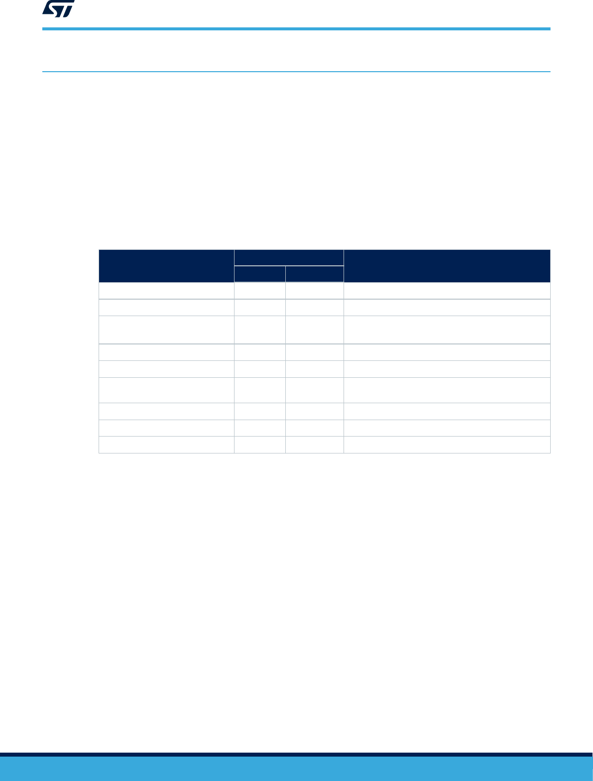

用户应用程序必须考虑从 STL 返回的所有信息,这些信息通过用于采集状态信息的特定预定义数据结构来提供。详
细信息见下表。
2. STL 返回信息
STL 信息 说明
函数返回值
(1)
STL_OK 调度器函数执行成功
STL_KO
调度器防御性编程错误(在这种情况下,测试结果无关紧
要)
测试模块结果值
(2)
STL_PASSED 测试通过
STL_PARTIAL_PASSED
当测试通过,但尚未到达 RAM/Flash 存储器配置的末尾
时,仅用于 RAM Flash 存储器测试
STL_FAILED 测试模块执行的硬件错误检测
STL_NOT_TESTED 未执行测试
STL_ERROR 测试模块防御性编程错误
1.
请参考
7.1
用户结构
STL_Status_t
的定义。
2.
请参见
7.1
用户结构中的
STL_TmSTatus_t
UM2986
STL 描述
UM2986 - Rev 1
page 6/58

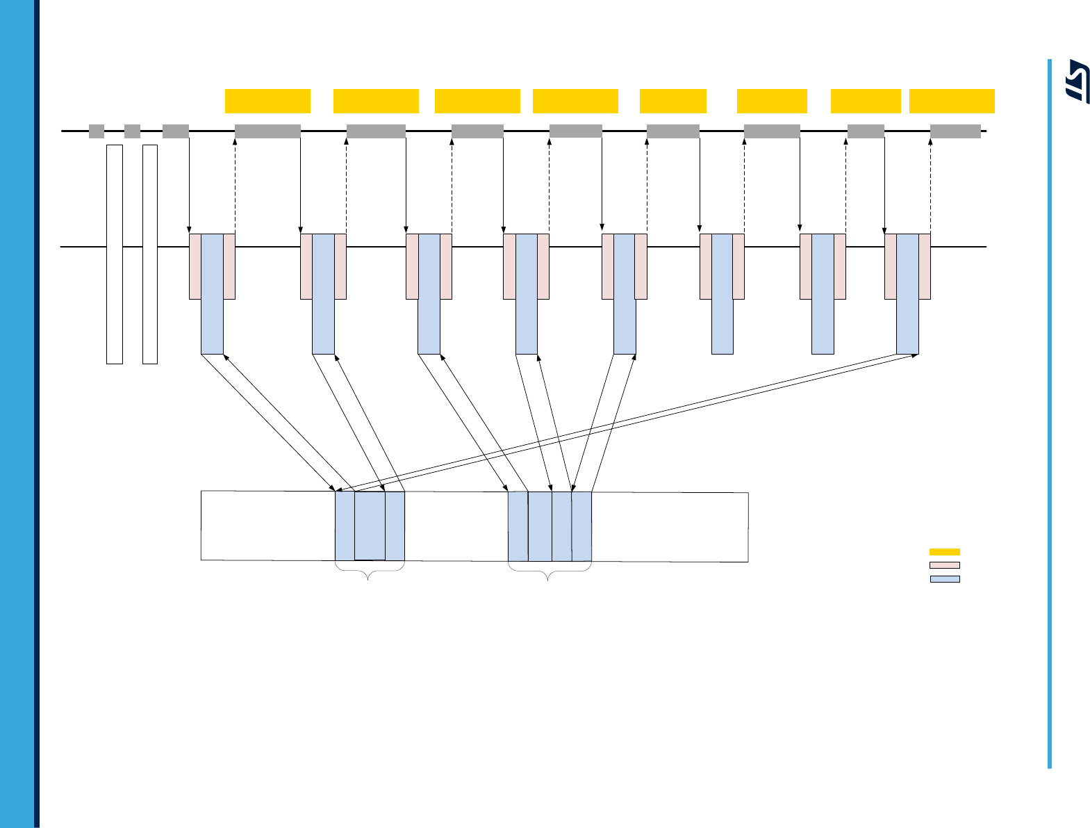

下图中的用户应用程序使用一系列 API 调用来处理测试模块执行顺序。
2. 单一测试模式架构
STL
用户参数
运行单一测试
STL调度器
函数返回值
单一测试的测试结果
用户应用程序
HAL/LL
图例:
STL
用户
可随时中断调度器。一些测试模块可暂时屏蔽中断。有关详细信息,请参见 4.2.5 STL 中断屏蔽时间

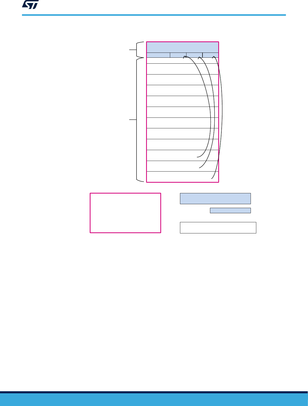

4.1.3 Flash 存储器测试
原理
Flash 存储器测试涉及 STM32U5 系列的嵌入式 Flash 存储器。
为了提供正确的 Flash 存储器测试配置,必须具备以下结构。
块:4 字节(FLASH_BLOCK_SIZE)的连续区域,由 STL 进行硬编码。
分区:1024 字节(FLASH_SECTION_SIZE)的连续区域,由 STL 进行硬编码。与 Flash 存储器物理扇区无
关。Flash 存储器分为多个分区。第一个分区始于 Flash 存储器的第一个地址,后面的分区彼此相接。
用户必须确保每个分区的 CRC 校验和的正确计算和安置,将在 Flash 存储器完整性测试期间进行检查。
二进制文件( 4 中称为用户程序):编译器提供的连续代码区。它始于一个分区的开头。当二进制文件区
的大小不是分区大小的倍数时,通常以一个不完整的分区结束。在任何情况下,二进制文件都必须 32 位对齐
(参见以下 ST CRC 工具信息)。当 TrustZone
激活时,通常会创建两个二进制文件:一个安全二进制文件
和一个非安全二进制文件。
UM2986
STL 功能说明
UM2986 - Rev 1
page 7/58
子集:用户定义的分区组成的连续区域。用户应用程序可定义一个或多个子集。子集必须定义在一个二进制文
件区以内。其起始地址必须与分区的开头对齐。它只能包含具有对应的预计算 CRC 值的分区。当子集的最后
一个分区是二进制文件的最后一个部分时,分区可能不完整。用户应用程序必须将子集末尾与二进制文件区的
结束地址对齐。如果单独测试一组完整分区,则子集结束地址必须与测试的最后一个分区的末尾对齐。
子集的计算如下:
子集大小 = K * FLASH_SECTION_SIZE + L * FLASH_BLOCK_SIZE
其中:
K 为大于 0 的整数。
0 ≤ L < (FLASH_SECTION_SIZE / FLASH_BLOCK_SIZE) L > 0 时,二进制文件的最后一个分区不
完整。
由用户应用程序定义子集。
提示 可以定义多个子集。
STL 利用以下原则实现 Flash 存储器的测试(基于用户配置结构的实际内容):
在用户应用程序定义的一个或多个子集的分区上执行测试。
针对用户应用程序定义的分区数,连续(一次性)执行或在单个原子步骤中部分执行测试。
测试结果基于计算所得 CRC 值(在测试执行过程中计算)与预期 CRC 值(在软件二进制文件刷写前计算)
之间的 CRC 比较。
执行 Flash 存储器测试的必要步骤(对用户应用程序而言):
测试初始化
配置一个或多个子集
执行测试。
在测试了所有子集后,用户需要将 Flash 存储器测试模块复位,以便再次执行测试。
如果测试结果为 STL_ERROR / STL_FAILED,则测试模块将卡在失败的存储器子集处。在这种情况下,去初始
化、初始化并重新配置 Flash 存储器,然后再次运行测试。
预期 CRC 的预计算
Flash 存储器测试基于内置的硬件 CRC 单元或软件 CRC,可通过标记进行配置。默认配置是使用硬件 CRC。如需
使用软件 CRC,则必须按照 5.5.2 从头开始构建应用程序的步骤中步骤 3 的描述使能标记 STL_SW_CRC
CRC 是符合 IEEE 802.3 标准的 32 CRC
预留了 Flash 存储器的一部分作为 CRC 专用区,其大小取决于 Flash 存储器的大小。该区域采用字段格式,其中
的每个 Flash 存储器分区都预留了足够空间用于存储 32 CRC 方案。用户必须为要测试的所有分区计算出有效
CRC 方案并将其存储在字段中。相关内容如 3 所示。
TrustZone
激活时,Flash 存储器中必须有与测试的子集相对应的 CRC 区。如果在非安全 Flash 存储器和安全
Flash 存储器中都定义了要测试的子集,则必须有一个非安全 Flash 存储器专用的 CRC 区和一个安全 Flash 存储器
专用的 CRC 区。
从二进制文件开始到结束,为二进制文件的每个连续分区预计算一个预期 CRC 值。这意味着可测试分区的数量取
决于二进制文件大小。二进制文件区与分区通常未进行对齐。在这种情况下,预计算最后一个不完整分区的 CRC
校验值并在覆盖了二进制文件区的分区部分进行单独测试。
先决条件:
用户程序区必须始于一个分区的开头
用户程序区的边界必须是 32 位对齐。
根据 Flash 存储器总体大小和用户程序大小,最后一个程序数据和第一个 CRC 数据可能保存在同一个 Flash
存储器分区(无任何重叠)。在这种情况下,只能基于用户程序数据计算 CRC,参见 4 中的示例 3

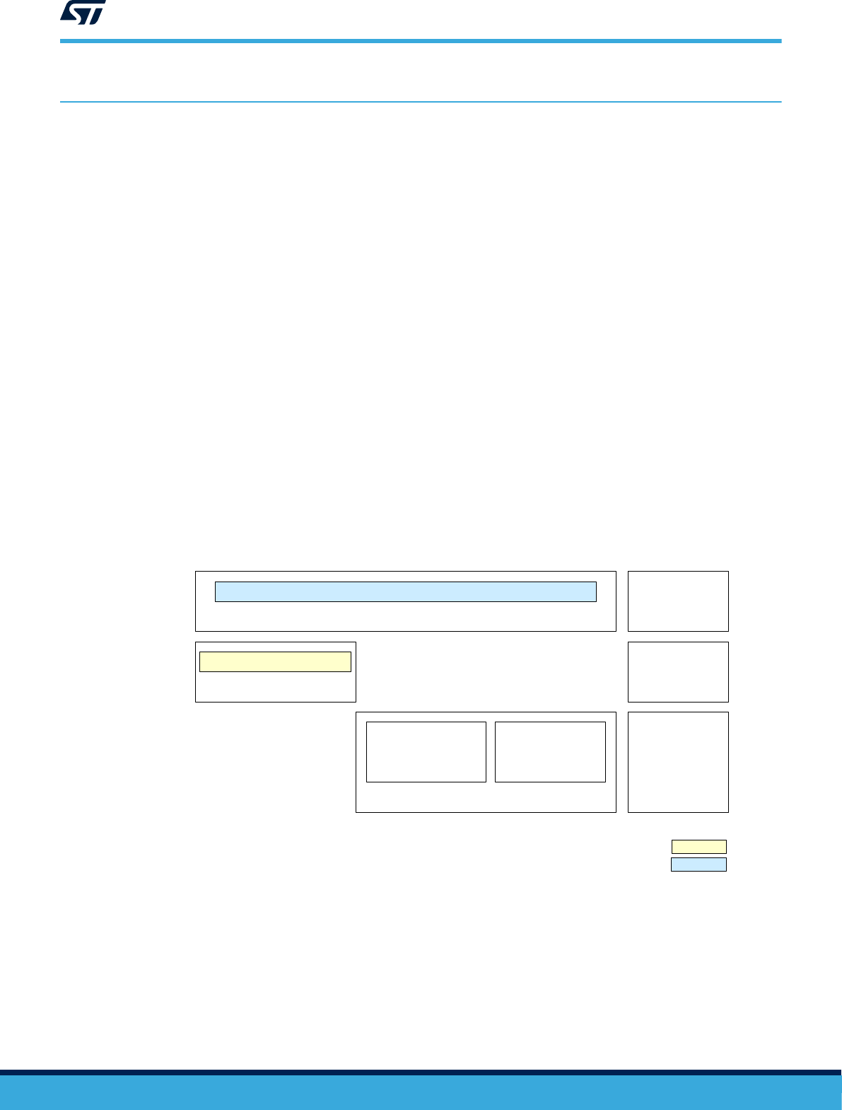

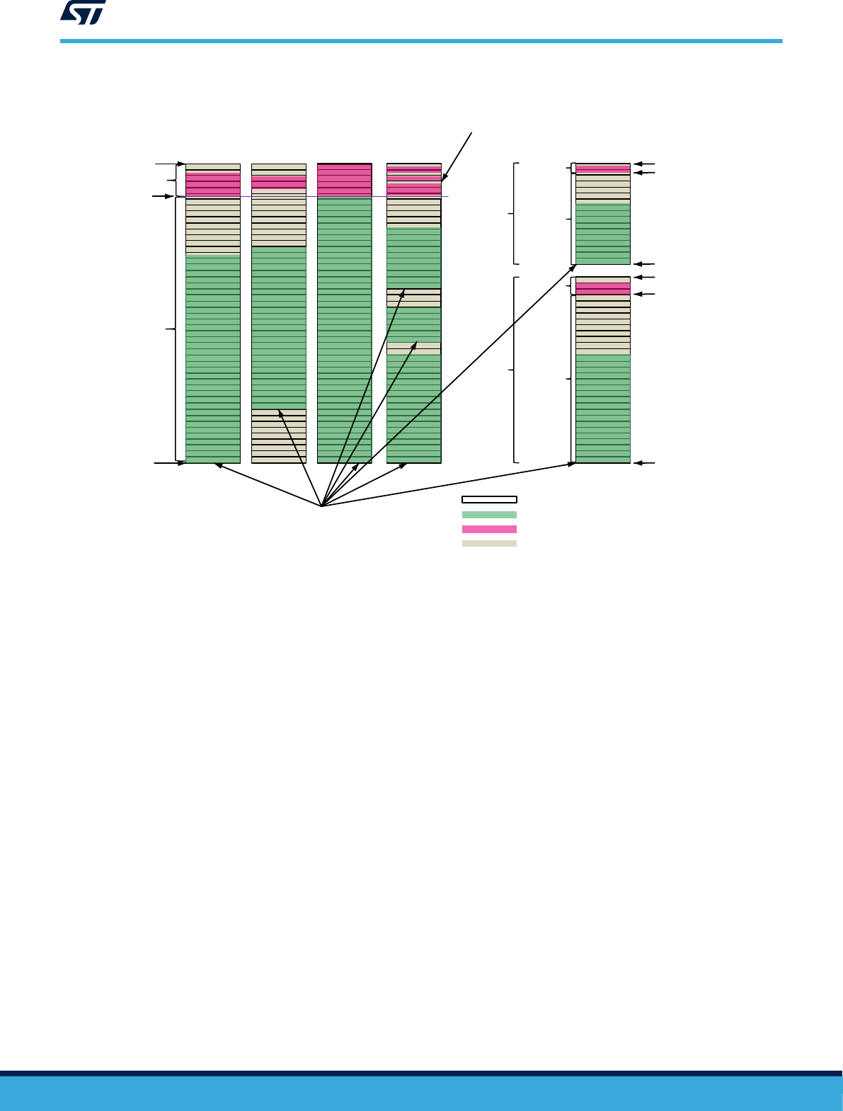

3. Flash 存储器测试:CRC 原理
Flash存储器
CRC区域
CRC1CRC2CRC3
CRC区域
程序区
Flash存储器分区(1 KB
CRC区域
CRC值(32位)
UM2986
STL 功能说明
UM2986 - Rev 1
page 9/58
4. Flash 存储器测试:CRC 用例 vs 程序区
CRC
程序区
Flash存储器分区
ROM_START@
ROM_END@
CRC_START@
示例1
示例2
示例3
应始于分区开头
CRCs_2@ = CRC_START@ + (((用户程序2起始
@ - ROM_START@)/(分区大小))*4字节)
用户程序
用户程序
用户程序
用户程序3
用户程序2
用户程序1
CRCs
CRCs
CRCs
CRCs
CRCs
示例5
用户程序
安全
用户程序
非安全
ROM_TZ_NS_START@
ROM_TZ_S_START@
CRCs
CRCs
CRCs
CRCs
CRCs_1
CRCs_2
CRCs_3
CRC_TZ_NS_START@
CRCs_NS
ROM_TZ_NS_END@
CRC_TZ_S_START@
ROM_TZ_S_END@
示例4
非安全
程序区
安全
程序区
用户程序(二进制文件区)
预先计算的CRC
空的Flash存储器分区
非安全
CRC
安全
CRC
非安全Flash
存储器
安全Flash
存储器
CRCs_S
4 所示用例的描述:
示例 1:用户程序始于 ROM_START 地址,因此从 CRC_START 地址开始保存 CRC
示例 2:用户程序始于一个分区的开头而非 ROM_START。保存的 CRC 始于 CRC 区的合适地址。
示例 3:用户程序使用完整程序区,因此最后一个程序数据与第一个 CRC 数据保存在同一个 Flash 存储器分
区(无任何重叠)。
示例 4:在三个分开的区中定义用户程序。这需要三个分开的 CRC 数据区。
示例 5:激活了 TrustZone
Flash 存储器中的用户程序被划分成一个具有专用 CRC 区的安全二进制文件和
一个具有专用 CRC 区的非安全二进制文件。
CRC 起始地址计算:
实际计算:
CRC_START 地址 = (uint32_t *)(ROM_END - 4 * (ROM_END + 1 - ROM_START)/
(FLASH_SECTION_SIZE) + 1);其中,FLASH_SECTION_SIZE = 1024
文本转换:
CRC_START = ROM_END - (以字节为单位的 CRC 大小) * (Flash 存储器分区数) + 1

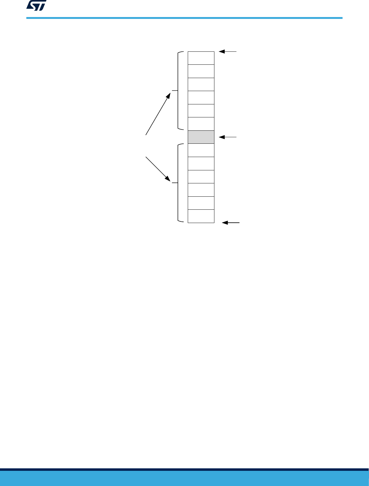

4.1.4 RAM 测试
原理
RAM 测试涉及 STM32U5 系列的嵌入式 SRAM 存储器。
为了提供正确的 RAM 测试配置,必须具备以下结构。
块:16 字节(RAM_BLOCK_SIZE)的连续区域,由 STL 进行硬编码(与存储器物理扇区无关)。
分区:128 字节(RAM_SECTION_SIZE)的连续区域,由 STL 进行硬编码。
子集:一个连续区域,大小为两个块的倍数,具有 32 位对齐的起始地址。由于子集的最后一个部分可能小于
一个分区,因此子集大小不一定是分区大小的倍数。
子集大小 = N * RAM_SECTION_SIZE + 2 * M * RAM_BLOCK_SIZE
其中:
N ≥ 0 的整数
M 0 ≤ M < 4 的整数,当 M > 0 时,子集最后部分的大小与分区大小不一致。
由用户应用程序定义子集。
提示 可以定义多个子集。

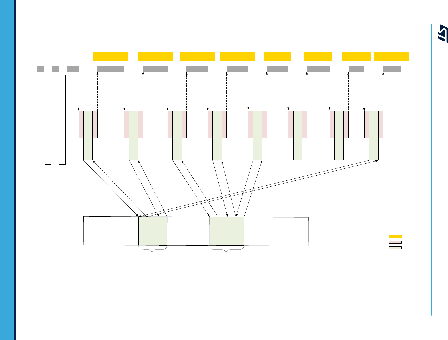

March C-测试原理
RAM 测试基于 March C-算法,存储器以特定模式写入,然后回读。使用备份缓冲区恢复存储器初始内容。RAM
份缓冲区的地址可由终端用户在编译时配置。它必须在 RAM 子集配置之外。整个测试只有一个 RAM 备份缓冲
区。March C-测试还测试 RAM 备份缓冲区。

5. RAM 测试:使用情况
可用于子集配置的
RAM
RAM_END@
RAM_START@
RAM备份缓冲区(32字节)

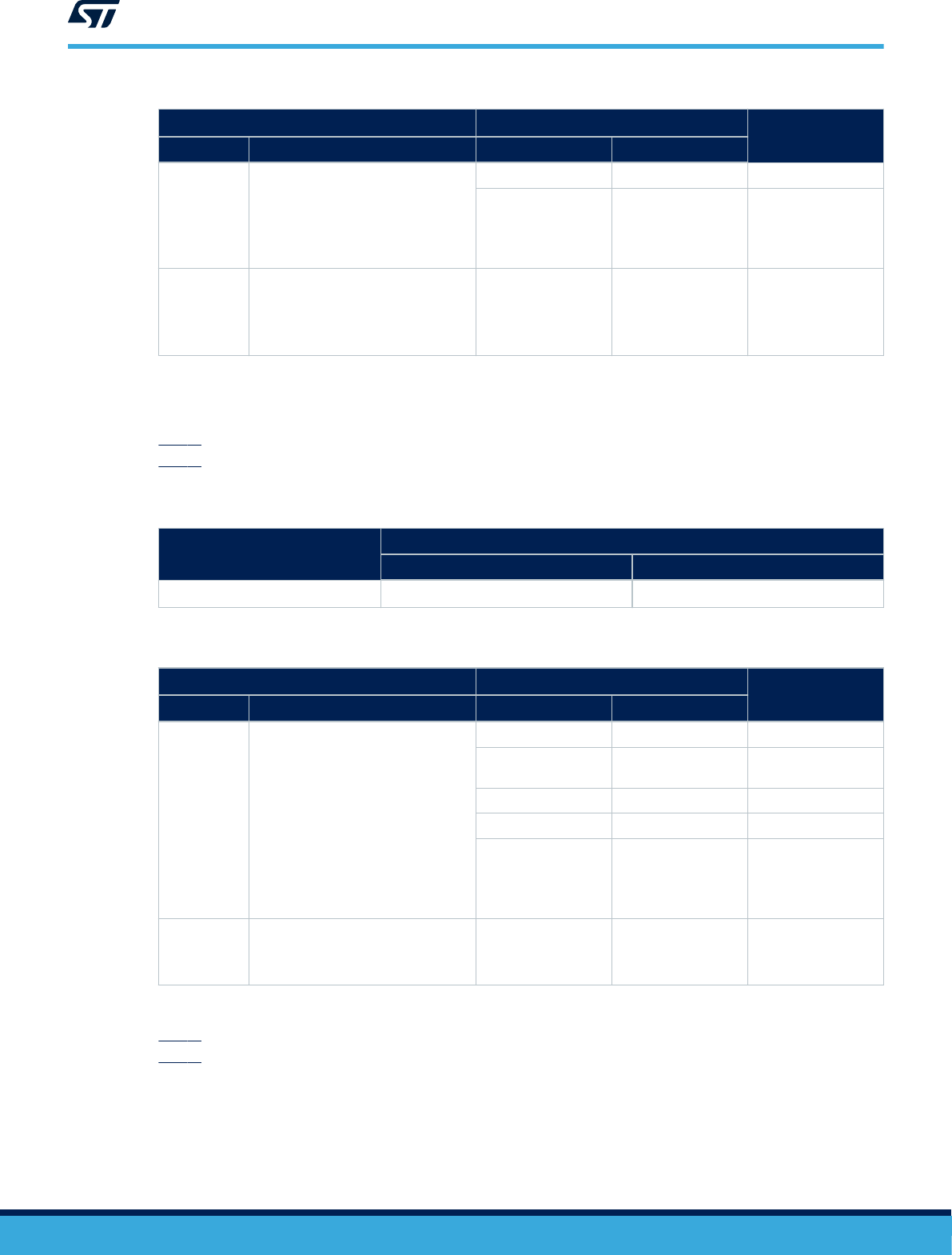

3 汇总了采用最佳默认 STL 设置时的 STL 执行时间。 8 STL:执行时间详情中详细列出了每个 API 的测量
值。
UM2986
STL 性能数据
UM2986 - Rev 1
page 12/58

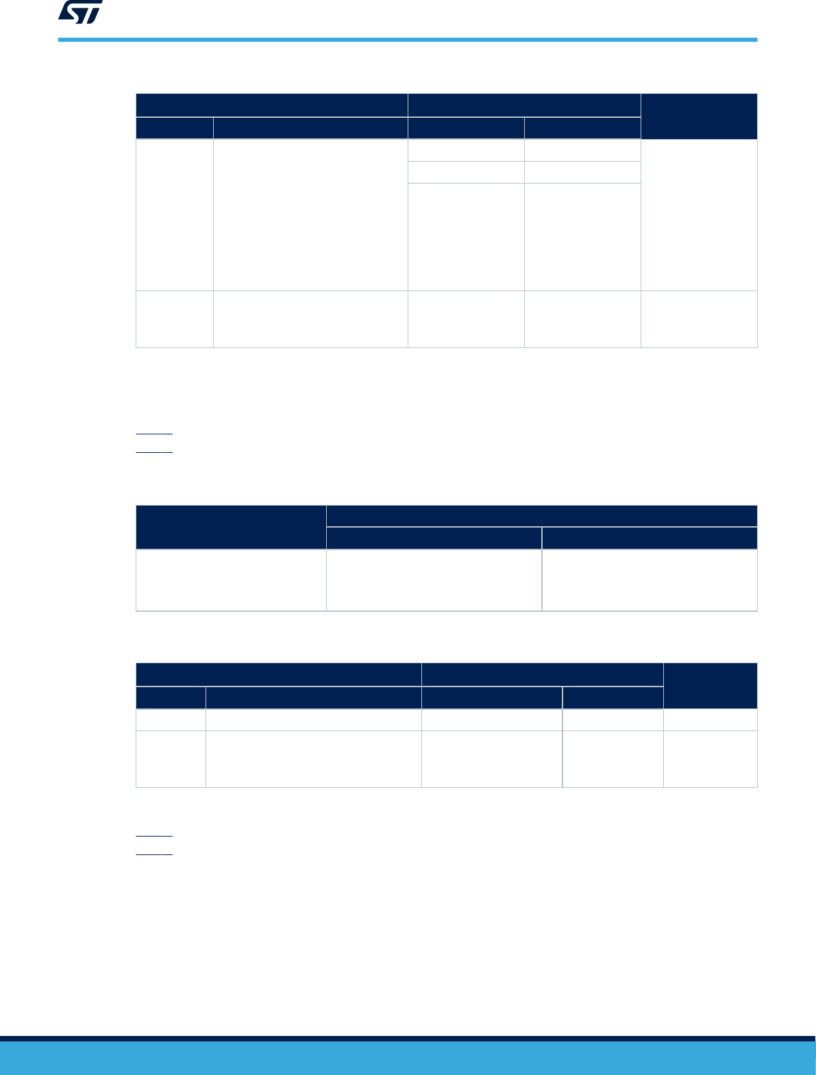

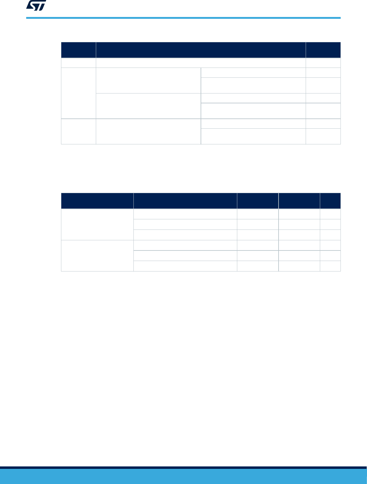

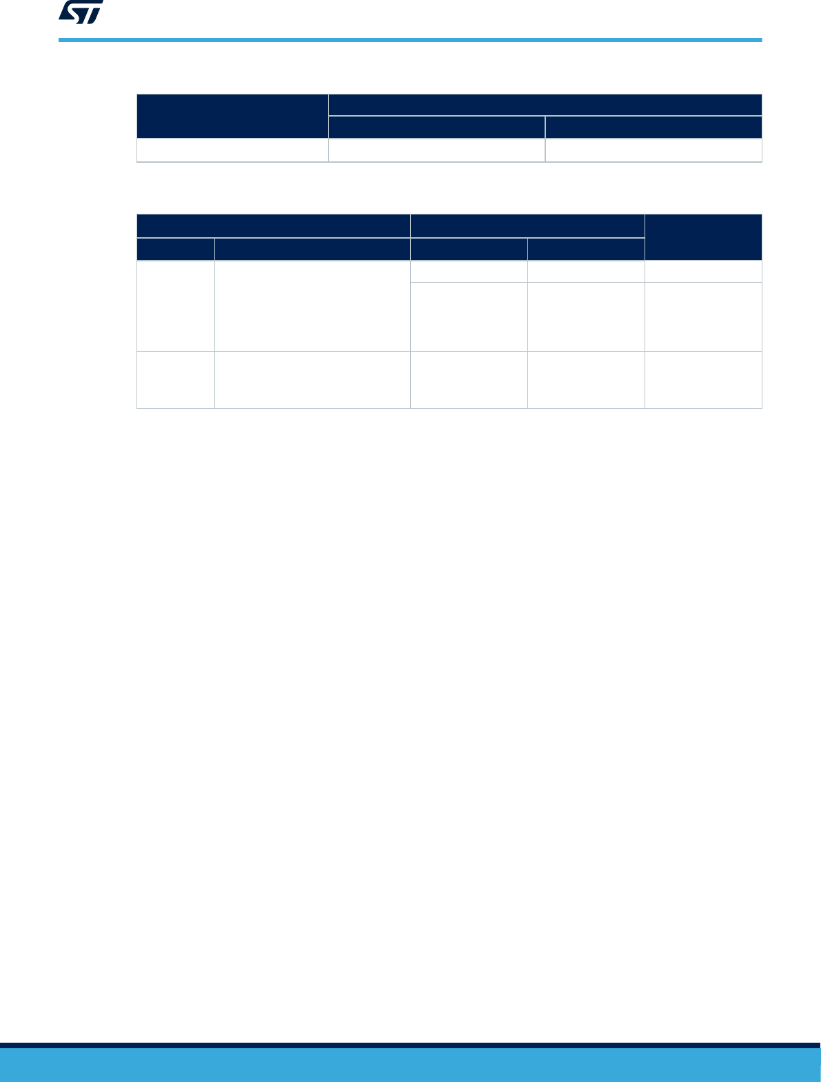

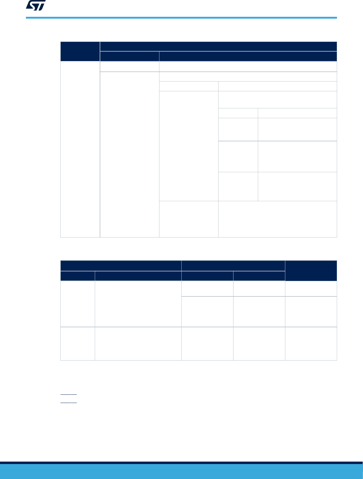

3. STL 执行时间,时钟频率:160 MHz
测试的模块 条件
结果(单位:
时钟周期)
CPU TM1LTM7 TMCB 4994
Flash 存储器
默认配置(不使能 STL_SW_CRC):
在安全 Flash 存储器中测试了 1 千字节 2981
在安全 Flash 存储器中测试了 10 千字节并在
非安全 Flash 存储器中测试了 1 千字节
25713
STL_SW_CRC 使能:
在安全 Flash 存储器中测试了 1 千字节 12524
130765
RAM 默认配置(不使能 STL_ENABLE_IT):
在安全 RAM 中测试了 128 字节 RAM 5336
在安全 RAM 中测试了 272 千字节并在非安全
RAM 中测试了 512 千字节 RAM
27353568
4.2.2 STL 代码长度和数据量
STL 代码长度和数据量如下表所示。

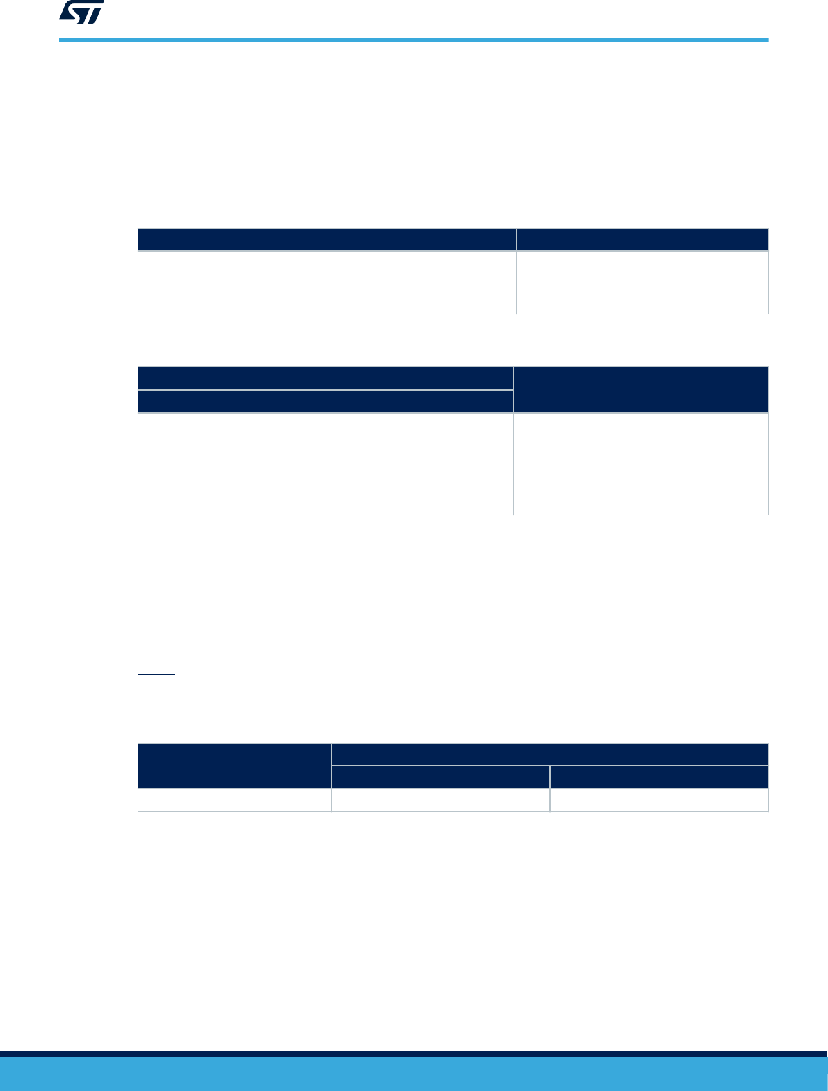

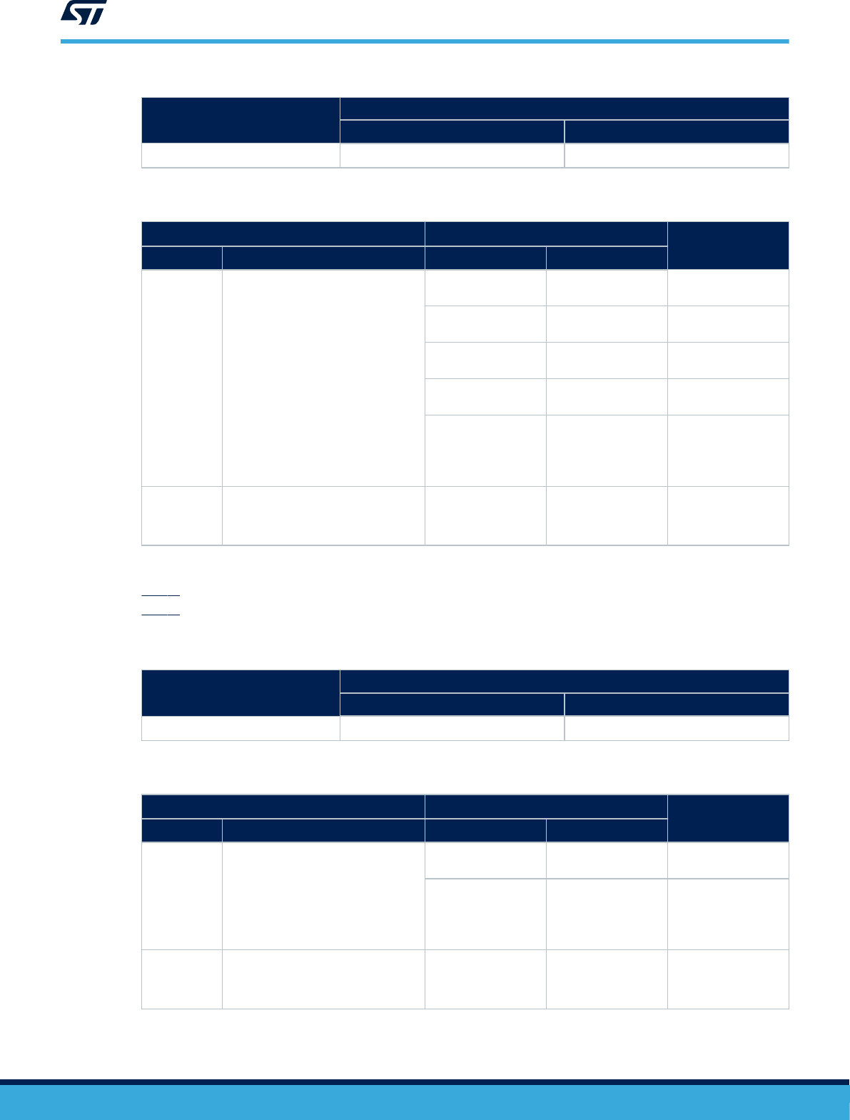

4. STL 代码长度和数据量(单位:字节)
配置 模块
Flash 存储器代
Flash 存储器 RO
数据
R/W
不使能 STL_SW_CRC
stl_user_param_template.o
- 12 56
stl_util.o
268
(1)
- 8
stl_lib.a
5276 1449 184
STL_SW_CRC 使能
- 12 56
stl_util.o
124
(1)
- 4
stl_lib.a
5276 1449 184
1.
当使用软件
CRC
计算时,编译的代码
函数较少(少了
CRC
硬件初始化),因此对象代码量相较于硬件
CRC
有所减少。
4.2.3 STL 栈用量
STL 执行可用 API 所需的最小可用栈空间为 200 字节。
4.2.4 STL 堆用量
STL 从不使用动态分配,因此堆用量与 STL 无关。
4.2.5 STL 中断屏蔽时间
CPU TM7 RAM 测试期间,STL 多次屏蔽 STM32 中断和优先级可配置的 Cortex
异常。下表所示为 RAM
试的最长中断时间(参见 5)。

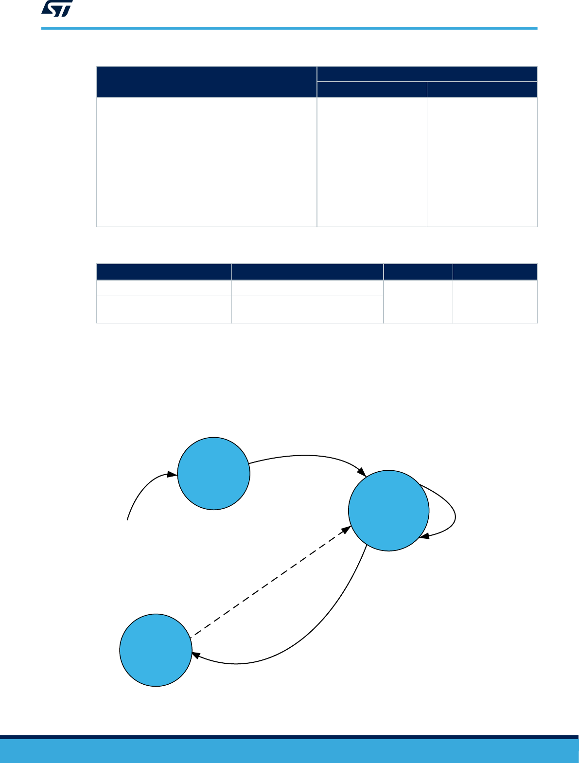

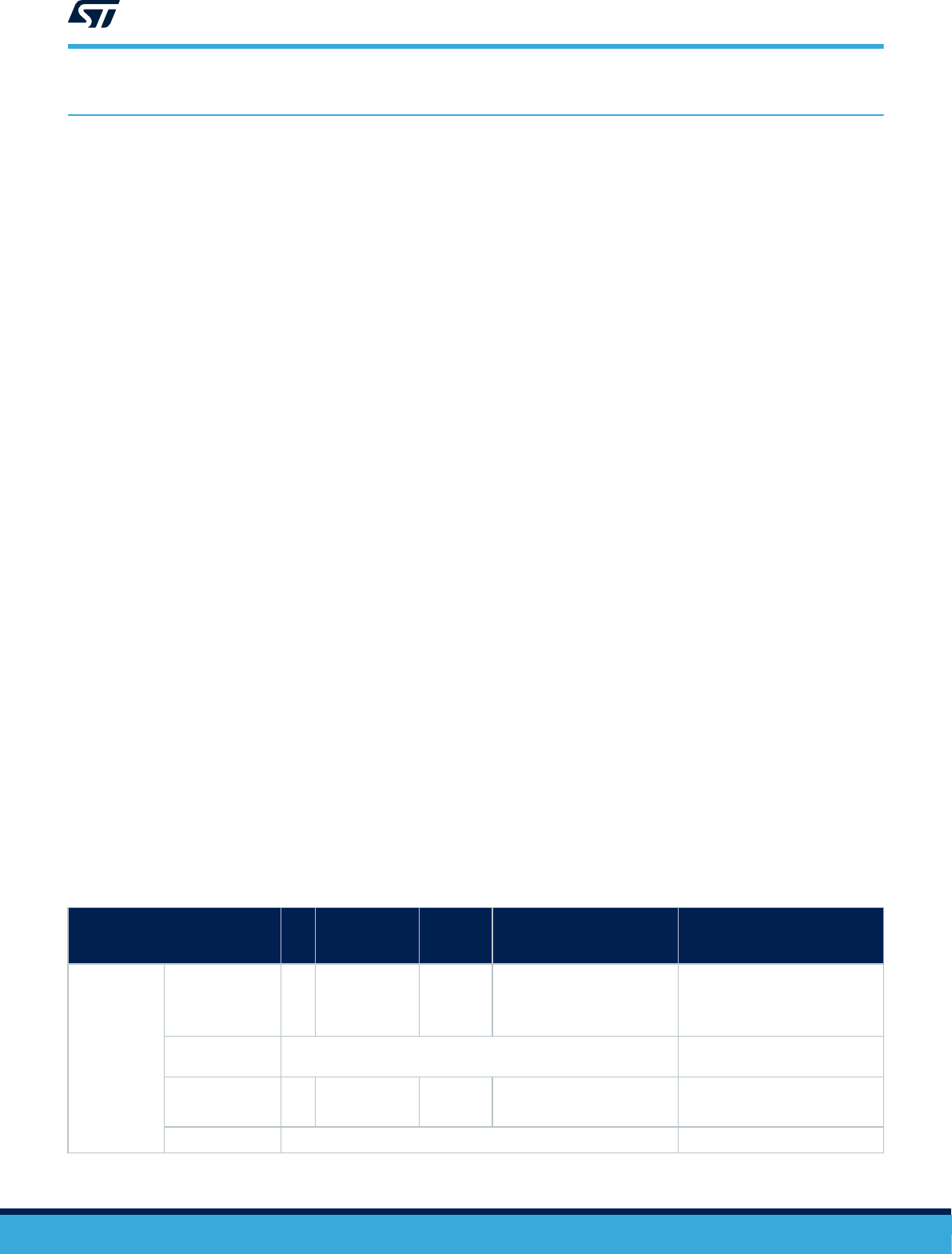

5. STL 最长中断屏蔽信息
测试的模块
持续时间(最大
值),单位:时
钟周期
注释
RAM 471
在测试的部分步骤中,每次执行 STL_SCH_RunRamTM 函数都会在以下时间段执行一系
列中断屏蔽:
备份缓冲区:471 个时钟周期+
要测试的第一个 RAM 块:386 个时钟周期
要测试的每个中间 RAM 块:462 个时钟周期
(1)
要测试的最后一个 RAM 块:387 个时钟周期
CPU TM7 422 屏蔽两次,分别是 422 个和 372 个时钟周期

5.2 架构
1 描述了 X-CUBE-CLASSB 扩展包的组成部分。
6. 软件架构概述
驱动程序
CMSIS
实用程序
PC软件
中间件级别
自检库(STL
应用层
STL示例应用程序
硬件抽象层
HAL
板级支持包
BSP
图例:
STL
用户

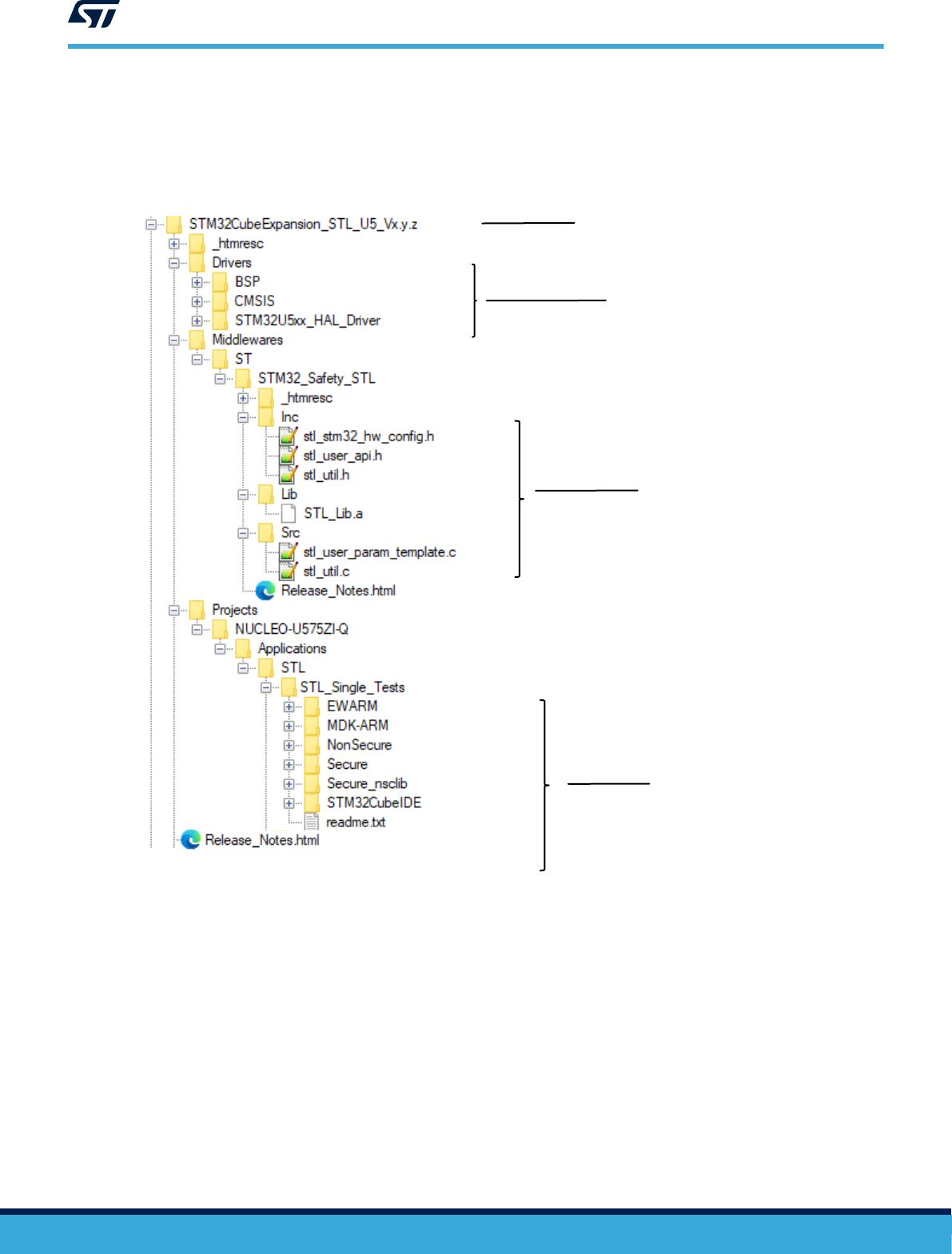

5.3 文件夹结构
7 中显示了结构的顶层视图。
7. 项目文件结构
NUCLEO - U575ZI - QBSP驱动程序
STM32U5 CMSISHAL驱动程序
STL内容以及库对象文件和
相关的头文件和资源
STL集成示例
x.y.z是使用的版本的抽象层

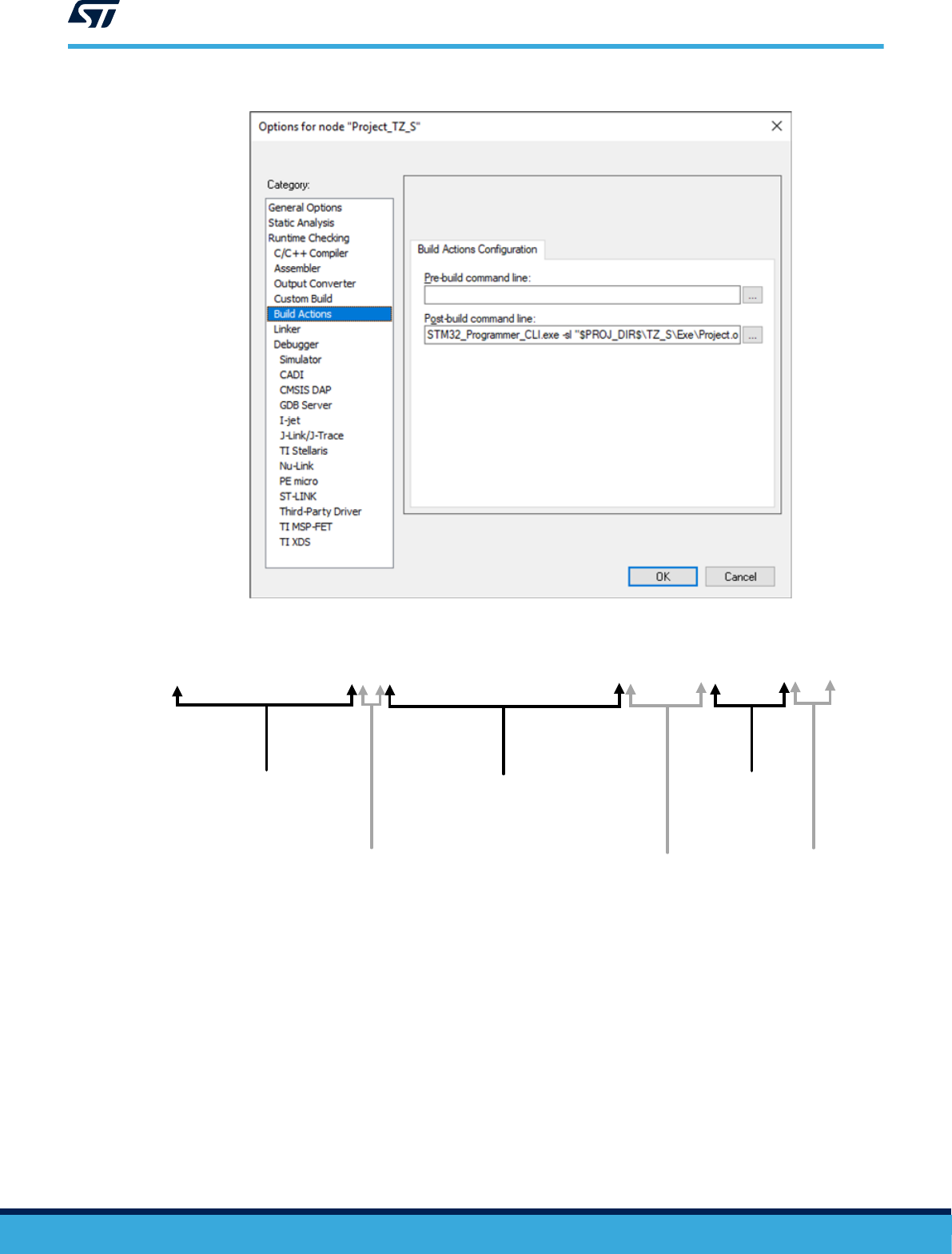

6. 应用 CRC 工具,构建 CRC 计算所必需的 CRC 区内容。请参见 6.2.2 工具设置
执行 STM32CubeProgrammer 的合适命令行。通过在编译过程中触发 IDE 构建后功能操作,可自动完成此操
作,如 8 9 所示。

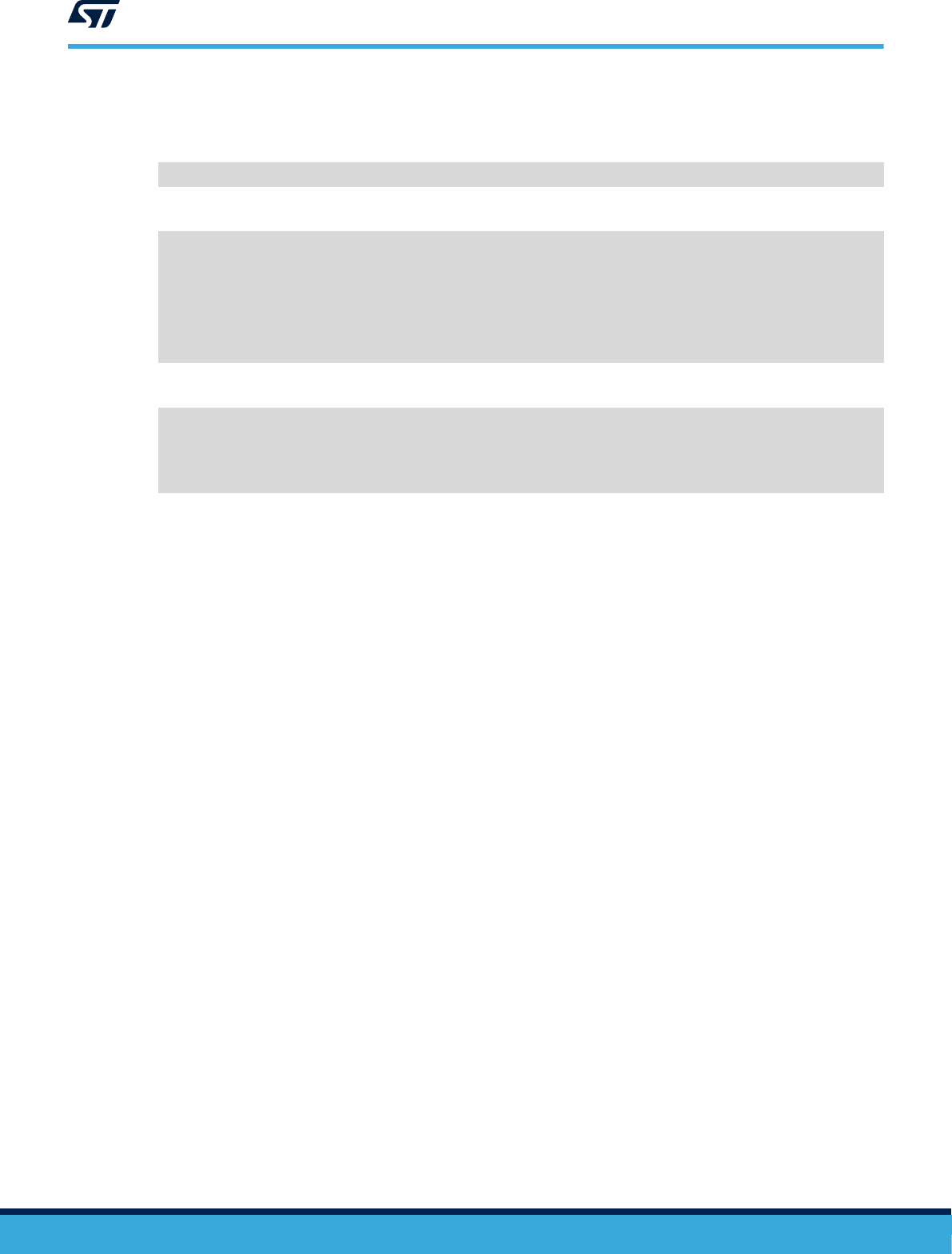

8. IAR
构建后操作屏幕截图
9. CRC 工具命令行
STM32_Programmer_CLI.exe
-sl "$PROJ_DIR$\ TZ_S\ Exe\Project.out" 0x0c000000
强制选项
已编译二进制文件路径
Flash起始 @
Flash结束 @ + 1
分区大小
强制值
0x0c100000 0x400
可执行工具名称
UM2986
应用程序:编译过程

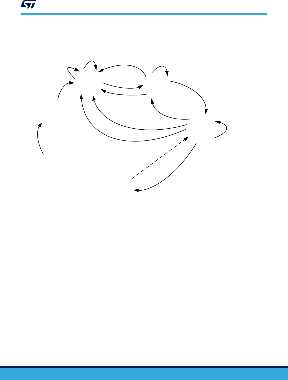

7 STL:用户 API 和状态机
7.1 用户结构
结构在文件 stl_user_api.h 中定义。禁止修改该文件的内容。
下面描述的结构是 stl_user_api.h 内容的副本:
typedef enum
STL_OK = STL_OK_DEF, /* 调度器函数执行成功 */
STL_KO = STL_KO_DEF /* 调度器函数执行未成功
防御性编程错误、校验和错误)。在这种情况下,
STL_TmStatus_t 值无关紧要 */
} STL_Status_t; /* STL 函数执行的状态返回值的类型 */
typedef enum
STL_PASSED = STL_PASSED_DEF, /* 测试通过。对于 Flash/RAM,测试通过并到达
配置的末尾 */
STL_PARTIAL_PASSED = STL_PARTIAL_PASSED_DEF, /* 只用于 RAM Flash 测试。
测试通过,但尚未到达 Flash/RAM
配置的末尾
STL_FAILED = STL_FAILED_DEF, /* 测试模块检测到硬件错误 */
STL_NOT_TESTED = STL_NOT_TESTED_DEF, /* 软件初始化、软件配置、
软件复位、软件去初始化后的初始值或
测试模块未执行时的值。
STL_ERROR = STL_ERROR_DEF /* 测试模块执行未成功(防御性编程
检查失败) */
} STL_TmStatus_t; /* 测试模块的结果的类型 */
typedef enum
STL_CPU_TM1L_IDX = 0U, /* CPU Arm 内核测试模块 1L 索引 */
STL_CPU_TM7_IDX, /* CPU Arm 内核测试模块 7 索引 */
STL_CPU_TMCB_IDX, /* CPU Arm 内核测试模块 B 类索引 */
STL_CPU_TM_MAX /* CPU Arm 内核测试模块的数量 */
} STL_CpuTmxIndex_t; /* CPU Arm 内核测试模块的索引的类型
模块 */
typedef enum
STL_CRC_TABLE_NO_TZ = STL_CRC_TABLE_NO_TZ_DEF, /* Trust Zone 禁用时的 CRC 表索引 */
STL_CRC_TABLE_TZ_S = STL_CRC_TABLE_TZ_S_DEF, /* Trust Zone 启用且子集位于安全二进制文件中时的
CRC 表索引 */

7.2.1.1 STL_SCH_Init
描述:初始化调度器。可随时使用它将调度器去初始化(它复位所有测试)。
声明:STL_Status_t STL_SCH_Init(void)
6. STL_SCH_Init 输入信息
允许的状态 参数
CPU TMx:全部
Flash TM:全部
RAM TM:全部
7. STL_SCH_Init 输出信息
STL_Status_t 返回值
返回的状态
注释
STL_OK 函数执行成功
CPU TMxCPU_TMx_CONFIGURED
Flash TMFLASH_IDLE
RAM TMRAM_IDLE
STL_KO
防御性编程错误的来源:
STL 内部数据损坏
无状态变化
附加信息:CPU 测试模块没有特定的 CPU 初始化函数。
提示 该函数按照
4.3.3
CRC
资源中的描述使用硬件
CRC

10. STL_SCH_InitFlash 输入信息
允许的状态
参数
注释
FLASH_IDLE
FLASH_INIT
FLASH_CONFIGURED
*pSingleTmStatus
注意
11. STL_SCH_InitFlash 输出信息
STL_Status_t 返回值 *pSingleTmStatus 输出
返回的状态
注释 注释
STL_OK 函数执行成功 STL_NOT_TESTED -
FLASH_INIT
STL_KO
防御性编程错误的可能来源:
pSingleTmStatus = NULL
STL 内部数据损坏
无关 不得使用值 无状态变化

12. STL_SCH_ConfigureFlash 输入信息
允许的状态
参数
注释
FLASH_INIT
*pSingleTmStatus
参见注意
*pFlashConfig
指向 Flash 存储器配置的指针。参见注意
位域 注释
*pSubset
指向 Flash 存储器子集的指针。参见注意
分区不能与 CRC 区重叠
位域 注释
StartAddr
起始子集地址(字节)
不能低于 ROM_START 且不
能高于 CRC_START 地址
EndAddr
结束子集地址(字节)
不能低于 ROM_START 且不
能高于 CRC_START 地址
需高于 StartAddr
*pNext
指向下一个 Flash 存储器子
集的指针。参见注意
对于最后一个子集,必须设
置为 NULL
NumSectionsAtomi
c
自动测试期间要测试的 Flash 存储器分区的数
置为 1,即最小值(每次测试一个分区)
如果值大于所有子集中的分区数,则一次性测
试所有 Flash 存储器子集
13. STL_SCH_ConfigureFlash 输出信息
返回的状态
注释 注释
STL_OK 函数执行成功
STL_NOT_TESTED -
FLASH_CONFIGURE
D
STL_ERROR
防御性编程错误的可
能来源:
不允许的状态
检测到错误配置
无状态变化
STL_KO
防御性编程错误的可能来源:
pFlashConfig = NULL
STL 内部数据损坏
无关 不得使用值 无状态变化
附加信息:如果返回值置为 STL_KO *pSingleTmStatus 置为 STL_ERROR,则不应用 Flash 存储器配置。

FLASH_CONFIGURE
D
STL_FAILED -
FLASH_CONFIGURE
D
STL_NOT_TESTED 已测试所有子集
FLASH_CONFIGURE
D
STL_ERROR
防御性编程错误的可
能来源:
不允许的状态
配置损坏
无状态变化
STL_KO
防御性编程错误的可能来源:
STL 内部数据损坏
无关 不得使用值 无状态变化

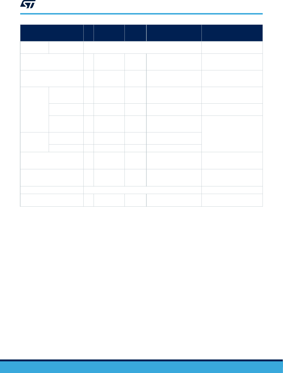

23. STL_SCH_ConfigureRam 输出信息
返回的状态
注释 注释
STL_OK 函数执行成功
STL_NOT_TESTED -
RAM_CONFIGURED
STL_ERROR
防御性编程错误的可
能来源:
不允许的状态
检测到错误配置
无状态变化
STL_KO
防御性编程错误的可能来源:
pRamConfig = NULL
STL 内部数据损坏
无关 不得使用值 无状态变化
附加信息:如果返回值置为 STL_KO *pSingleTmStatus 置为 STL_ERROR,则不应用 RAM 配置。

7.3 状态机

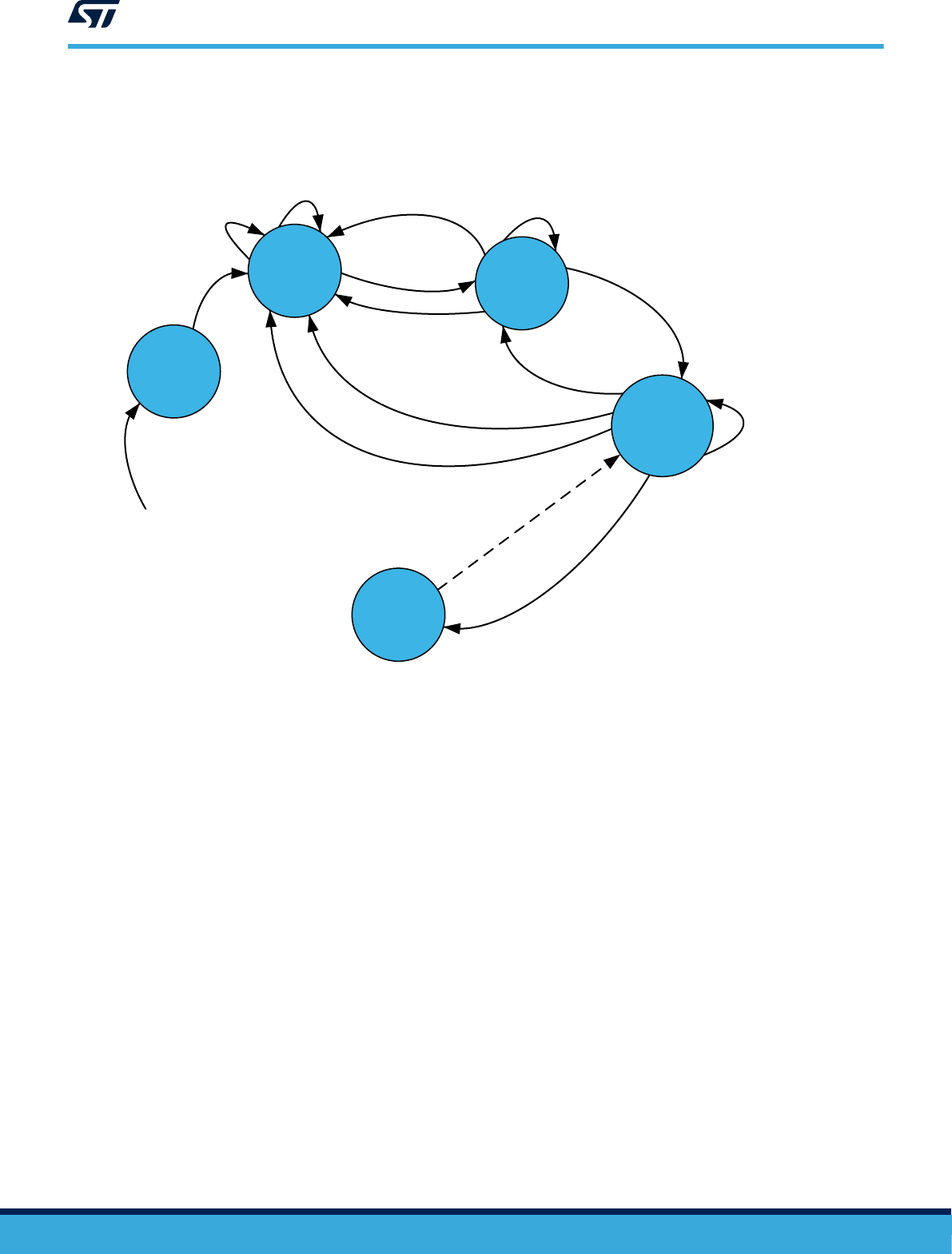

每个 CPU 测试模块都有自己的链接到 CPU 测试 API 的状态机图。
CPU 测试 API
11. 状态机图 - CPU 测试 API
SCH_IDLE
STL_SCH_Init()
软件复位
STL_SCH_RunCpuTMx()
返回STL_SCH_RunCpuTMx()
STL_SCH_Init()
CPU_TMx
_RUNNING
CPU_TMx
_CONFIGURED
UM2986
状态机
UM2986 - Rev 1
page 37/58
Flash 存储器测试 API
12. 状态机图 - Flash 存储器测试 API
STL_SCH_InitFlash()
STL_SCH_InitFlash()
STL_SCH_ConfigureFlash()
STL_SCH_RunFlashTM()
STL_SCH_DeInitFlash()
STL_SCH_InitFlash()
STL_SCH_ResetFlash()
(1)
STL_SCH_Init()
SCH_IDLE
软件复位
返回STL_SCH_RunFlashTM()
STL_SCH_Init()
STL_SCH_Init()
STL_SCH_Init()
FLASH_IDLE
FLASH_INIT
FLASH_R
UNNING
FLASH_
CONFIGURED
注(1):在测试了所有子集后,用户需要将Flash测试模块复位,以便再次执行测试。
UM2986
状态机
UM2986 - Rev 1
page 38/58
RAM 测试 API
13. 状态机图 - RAM 测试 API
STL_SCH_InitRam()
STL_SCH_InitRam()
STL_SCH_ConfigureRam()
STL_SCH_RunRamTM()
STL_SCH_DeInitRam()
STL_SCH_InitRam()
STL_SCH_DeInitRam()
STL_SCH_DeInitRam()
STL_SCH_ResetRam()
(1)
STL_SCH_Init()
SCH_IDLE
软件复位
返回STL_SCH_RunRamTM()
STL_SCH_Init()
STL_SCH_Init()
STL_SCH_Init()
RAM_IDLE
RAM_INIT
RAM_
RUNNING
RAM_
CONFIGURED
注(1):在测试了所有子集后,用户需要将RAM测试模块复位,以便再次执行测试。

除了直接在 API 内部设置的参数,还有几个参数需要在 stl_user_param_template.c 文件中自定义。它们位
于代码中,具有以下注释:
/* 可自定义 */
stl_user_param_template.c 提取:
/* Flash 配置 */
#define STL_ROM_NO_TZ_START_ADDR (0x08000000UL) /* 可自定义 - TZ */
#define STL_ROM_TZ_S_START_ADDR (0x0C000000UL) /* 可自定义 - TZ,安全 Flash */
#define STL_ROM_TZ_NS_START_ADDR (0x08100000UL) /* 可自定义 - TZ,非安全 Flash */
#define STL_ROM_NO_TZ_END_ADDR (0x081FFFFFUL) /* 可自定义 - TZ2 Mbytes */
#define STL_ROM_TZ_S_END_ADDR (0x0C0FFFFFUL) /* 可自定义 - TZ,安全:1 Mbytes */
#define STL_ROM_TZ_NS_END_ADDR (0x081FFFFFUL) /* 可自定义 - TZ,非安全:1
Mbytes */
自定义特性取决于 STM32 产品和用户选择。
/* TM RAM 备份缓冲区配置 */
/* 用户应将缓冲区设置在 RAM */
/* RAM 备份缓冲区位于“backup_buffer_section”中。*/
/* “backup_buffer_section”分区在分散加载描述文件中定义 */
自定义特性取决于用户选择。
其余用户参数通过标记进行定义,可在以下文件中检查:
stl_user_param_template.c:是否使用 RAM 备份缓冲区
stl_util.c:使用软件还是硬件 CRC 计算
stl_stm32_hw_config.h:若使用 CRC 硬件,则根据 STM32 器件选择正确的 CRC IP 配置
请参考 5.5.2 从头开始构建应用程序的步骤了解标记配置检查。

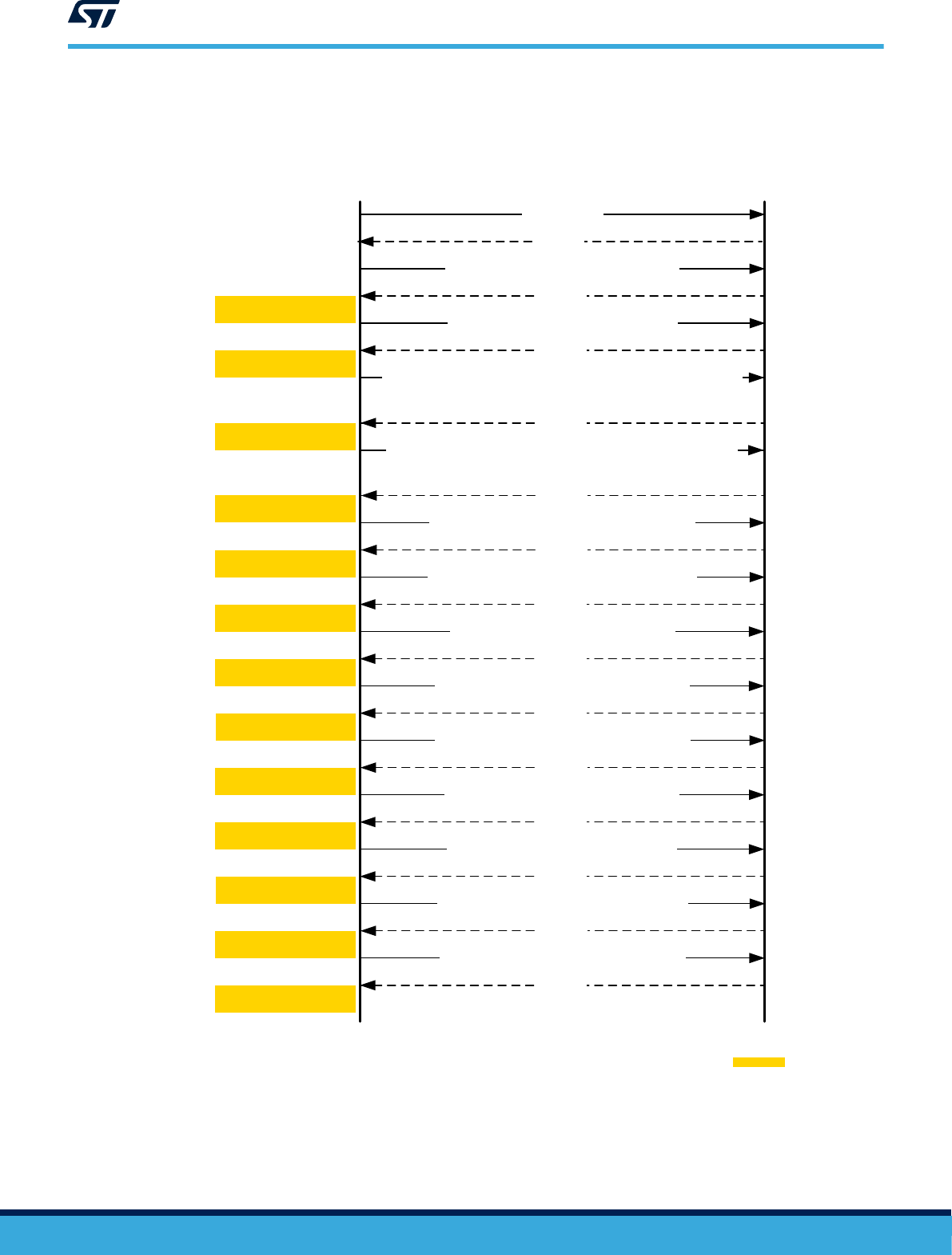

14. 单一测试示例
用户
STL_OK
STL_SCH
STL_OK
STL_SCH_ConfigureFlash (*p_SingleTmStatus, *pFlashConfig)
STL_SCH_InitFlash (*p_SingleTmStatus)
STL_SCH_RunCpuTM1L (*p_SingleTmStatus)
STL_SCH_InitRam (*p_SingleTmStatus)
STL_SCH_ConfigureRam (*p_SingleTmStatus, *pRamConfig)
STL_SCH_RunCpuTMCB (*p_SingleTmStatus)
STL_OK
STL_RunFlashTM (*p_SingleTmStatus)
STL_OK
pSingleTmStatus =
STL_ PASSED
pSingleTmStatus =
STL_PASSED
pSingleTmStatus =
STL_NOT_TESTED
STL_SCH_Init
STL_OK
STL_OK
STL_OK
STL_OK
pSingleTmStatus =
STL_NOT_TESTED
pSingleTmStatus =
STL_NOT_TESTED
pSingleTmStatus =
STL_NOT_TESTED
pSingleTmStatus =
STL_ PASSED
STL_SCH_RunRamTM (*p_SingleTmStatus)
STL_SCH_DeInitFlash (*p_SingleTmStatus)
STL_SCH_DeInitRam (*p_SingleTmStatus)
pSingleTmStatus =
STL_PARTIAL_PASSED
pSingleTmStatus =
STL_NOT_TESTED
pSingleTmStatus =
STL_NOT_TESTED
pSingleTmStatus =
STL_NOT_TESTED
STL_OK
STL_OK
STL_OK
STL_OK
STL_OK
*pFlashConfig:一次性测试Flash存储器子集
*pRamConfig:分两次测试RAM子集
STL_OK
pSingleTmStatus =
STL_PASSED
pSingleTmStatus =
STL_NOT_TESTED
测试状态
图例:
UM2986
测试示例
UM2986 - Rev 1
page 41/58

7.7.3 测试示例图
15. Flash 存储器单一测试示例
Flash
存储器
最后一个子集第一个子集
STL_OK
STL_SCH_RunFlashTM
(*pSingleTmStatus)
STL_OK
STL_OK
STL_OK
STL_OK
STL_OK
用户
STL
STL_SCH_RunFlashTM
(*pSingleTmStatus)
STL_SCH_RunFlashTM
(*pSingleTmStatus)
STL_SCH_RunFlashTM
(*pSingleTmStatus)
STL_SCH_RunFlashTM
(*pSingleTmStatus)
STL_SCH_RunFlashTM
(*pSingleTmStatus)
*pSingleTmStatus =
STL_PARTIAL_PASSED
*pSingleTmStatus
= STL_PASSED
*pSingleTmStatus =
STL_NOT_TESTED
Flash测试模块
主调度器
主调度器
初始化STL
初始化并配置Flash存储器
STL_OK
STL_SCH_RunFlashTM
(*pSingleTmStatus)
STL_OK
STL_SCH_ResetFlash
(*pSingleTmStatus)
*pSingleTmStatus =
STL_PARTIAL_PASSED
*pSingleTmStatus =
STL_PARTIAL_PASSED
*pSingleTmStatus =
STL_PARTIAL_PASSED
*pSingleTmStatus =
STL_NOT_TESTED
*pSingleTmStatus =
STL_PARTIAL_PASSED
测试状态
图例:
主调度器
Flash测试模块
Flash
测试模块
主调度器
主调度器
Flash测试模块
主调度器
主调度器
Flash测试模块
主调度器
主调度器
Flash测试模块
主调度器
主调度器
Flash测试模块
主调度器
主调度器
Flash测试模块
主调度器
主调度器
Flash测试模块
主调度器
主调度器
Flash测试模块
主调度器
主调度器
K个分区
K个分区
K个分区
K个分区
K个分区
UM2986 - Rev 1
page 43/58

8 STL:执行时间详情
34 中的数据是使用以下测试设置获得的:
STL 5.5 应用程序:编译过程中提供了库的编译详情。
性能测试项目使用 Arm
EWARM)工具链 v9.20.1 IAR 嵌入式工作台
进行编译
在以下条件下编译了软件配置:
HCLK 时钟设置为 160 MHz
Flash 存储器延迟设置为 4 个等待状态
ICache 激活
NUCLEO-U575ZI-Q 版本 CMB1549 C
STL 在安全二进制文件中运行,由在非安全二进制文件中运行的用户应用程序调用
34. 集成测试
测试
持续时间(单位:时钟周期)
测试的存储器
硬件 CRC
软件 CRC
(1)
STL_SCH_InitFlash()
683 1119
906 1325 -
51795 262587
在安全 Flash 存储器中测试了 11264 字节
在非安全 Flash 存储器中测试了 11264 字节
STL_SCH_InitRam()
846 1263 -
855 1277 -
STL_SCH_RunRamTM()
(2)
27253686 27254029
在安全 RAM 中测试了 278528 字节并在非安全 RAM
测试了 524288 字节 RAM
STL_SCH_RunCpuTM1L()
3326 3786 -
STL_SCH_RunCpuTM7()
(2)
1664 2168 -
STL_SCH_RunCpuTMCB()
821 1277 -
1. CRC
算法导致测试持续时间延长(参见
4.1.1
调度器原理)。
2.
默认配置:不使能
STL_ENABLE_IT
UM2986
STL:执行时间详情
UM2986 - Rev 1
page 45/58

35. 采用 IEC-60730-1 认可的方法的 X-CUBE-CLASSB 库覆盖的 IEC 60335-1 组件
R.1 中的组件(IEC 60335-1:附
R
B
IEC
60730-1:附录
H 的引用
故障/错误
X-CUBE-CLASSB 上应用的
安全方法 X-CUBE-CLASSB
注释
1. CPU
1.1 CPU 寄存器 X
H.2.16.5
H.2.16.6
H.2.19.6
固定型故
定期运行 STL TM1LTM7
TMCB CPU 测试模块
CPU 寄存器的功能模式测试,状
态寄存器和栈指针的功能测试
1.2 指令解码和执
N/A B 类不要求
1.3 程序计数器 X
H.2.18.10.2
H.2.18.10.4
固定型故
N/A
终端用户责任
逻辑和时隙程序序列监测,看门狗
实现
1.4 寻址 N/A B 类不要求
UM2986
符合 IECUL CSA 标准
UM2986 - Rev 1
page 49/58
R
B
IEC
60730-1:附录
H 的引用
故障/错误
X-CUBE-CLASSB 上应用的
安全方法 X-CUBE-CLASSB
注释
1. CPU
1.5 数据路径指令
解码
N/A B 类不要求
2. 中断处理和执行 X
H.2.18.10.4
H2.18.18
无中断或
中断过于
频繁
在与时钟交叉检查测量模块相
关的中断处应用结果握手
应用程序中实现的其他中断由终端
用户负责
3. 时钟 X
H.2.18.10.1
H.2.18.10.4
频率错误
定期运行时钟交叉检查模块。
在固件集成示例中以开源的形
式添加为用户特定的测试模块
在两个独立的时钟源(系统时钟和
LSI)之间执行时钟交叉检查测量
4. 存储器
4.1 不可变存储器 X
H.2.19.3.1
H.2.19.3.2
H.2.19.8.2
所有一位
故障
定期执行 STL FlashTM 测试模
由终端用户负责 ECC 使能
4.2.变量内存 X
H.2.19.6
H.2.19.8.2
DC 故障
定期执行 STL RamTM 测试模
由终端用户负责 ECC 使能
4.3 寻址(与可变
和不可变存储器有
关)
X H.2.19.8.2
固定型故
通过执行使用的存储器测试模块间
接地进行测试
由终端用户负责 ECC 使能
5. 内部数据路
5.1 数据 X H.2.19.8.2
固定型故
5.2 寻址 X H.2.19.8.2 地址错误 -
6. 外部通信 X - -
N/A
终端用户责任
7. I/O 外设 X - -
N/A
终端用户责任
8. 监测器件和比较器 N/A B 类不要求
9. 定制芯片 X - -
N/A
