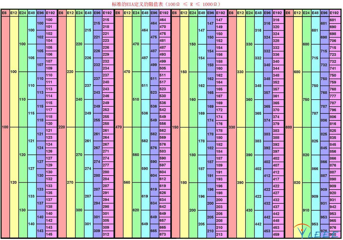

EIA定义了几个系列的精度值的电阻值,分别是E3 E6 E12 E24 E48 E96 E192,E后面的数字代表从100到1000总共有几个阻值,其它电阻值按10的指数乘除得到,如4.7Ω、4.7KΩ等。所有系列的精度定义及值如下所示:
E6 20% 精度(现在很少使用)
E12 10% 精度
E24 5% 精度
E48 2% 精度
E96 1% 精度
E192 0.5%, 0.25%, 0.1% 和更高精度
以下表格中基本电阻数值,可以乘以倍率,从而得到其它阻值系列。
标准电阻阻值速查表
