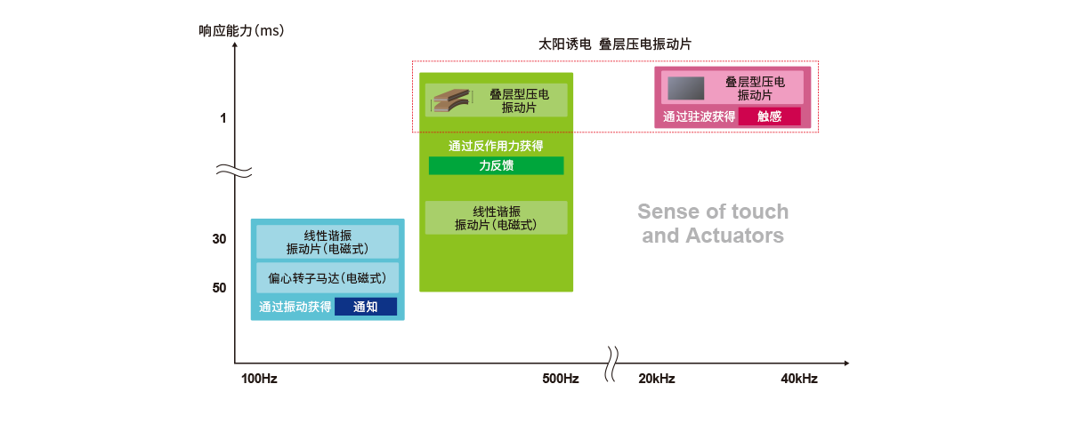

触觉感应功能运用了多种多样的振动片。"通知"运用了偏心转子马达、线性谐振振动片等电磁式振动片,"力反馈"则在上述电磁式振动片的基础上另外使用了叠层压电振动片。进一步发展至"触感"方面后, 驱动频带宽、响应速度快的叠层压电振动片则将变得不可或缺。
