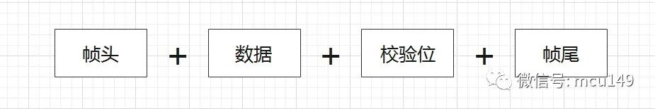

一个完整的数据帧通常由以下部分构成:
校验位是为了保证数据在传输过程中的完整性,采用一种指定的算法对原始数据进行计算,得出的一个校验值。接收方接收到数据时,采用同样的校验算法对原始数据进行计算,如果计算结果和接收到的校验值一致,说明数据校验正确,这一帧数据可以使用,如果不一致,说明传输过程中出现了差错,这一帧数据丢弃,请求重发。

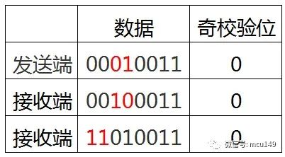

以串口通讯中的奇校验为例,如果数据中1的个数为奇数,则奇校验位0,否则为1。
例如原始数据为:0001 0011,数据中1的个数(或各位相加)为3,所以奇校验位为0。这种校验方法很简单,但这种校验方法有很大的误码率。假设由于传输过程中的干扰,接收端接收到的数据是0010 0011,通过奇校验运算,得到奇校验位的值为0,虽然校验通过,但是数据已经发生了错误。

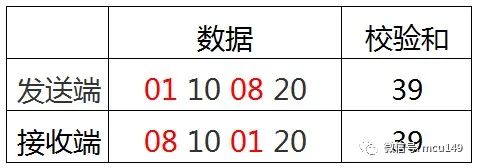

校验和同理也会有类似的错误:

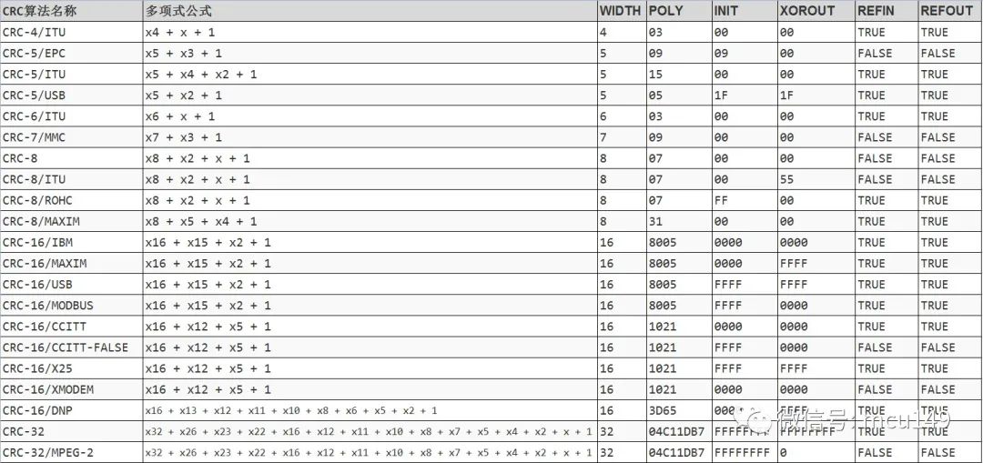

不知道你是否遇到过这种情况,同样的CRC多项式,调用不同的CRC计算函数,得到的结果却不一样,而且和手算的结果也不一样,这就涉及到CRC的参数模型了。计算一个正确的CRC值,需要知道CRC的参数模型。
一个完整的CRC参数模型应该包含以下信息:WIDTH,POLY,INIT,REFIN,REFOUT,XOROUT。
  • NAME:参数模型名称。
  • WIDTH:宽度,即生成的CRC数据位宽,如CRC-8,生成的CRC为8位
  • POLY:十六进制多项式,省略最高位1,如 x8 + x2 + x + 1,二进制为1 0000 0111,省略最高位1,转换为十六进制为0x07。
  • INIT:CRC初始值,和WIDTH位宽一致。
  • REFIN:true或false,在进行计算之前,原始数据是否翻转,如原始数据:0x34 = 0011 0100,如果REFIN为true,进行翻转之后为0010 1100 = 0x2c
  • REFOUT:true或false,运算完成之后,得到的CRC值是否进行翻转,如计算得到的CRC值:0x97 = 1001 0111,如果REFOUT为true,进行翻转之后为11101001 = 0xE9。
  • XOROUT:计算结果与此参数进行异或运算后得到最终的CRC值,和WIDTH位宽一致。
通常如果只给了一个多项式,其他的没有说明则:INIT=0x00,REFIN=false,REFOUT=false,XOROUT=0x00。
常用的21个标准CRC参数模型:
CRC校验在电子通信领域非常常用,可以说有通信存在的地方,就有CRC校验:
  • 美信(MAXIM)的芯片DS2401/DS18B20,都是使用的CRC-8/MAXIM模型
  • SD卡或MMC使用的是CRC-7/MMC模型
  • Modbus通信使用的是CRC-16/MODBUS参数模型
  • USB协议中使用的CRC-5/USB和CRC-16/USB模型
  • STM32自带的硬件CRC计算模块使用的是CRC-32模型
至于多项式的选择,初始值和异或值的选择,输入输出是否翻转,这就涉及到一定的编码和数学知识了。感兴趣的朋友,可以了解一下每个CRC模型各个参数的来源。至于每种参数模型的检错能力、重复率,需要专业的数学计算了,不在本文讨论的范畴内。

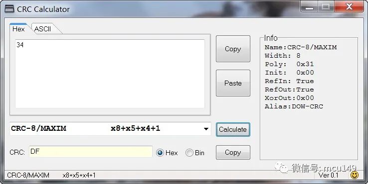

问:原始数据:0x34,使用CRC-8/MAXIN参数模型,求CRC值?
答:根据CRC参数模型表,得到CRC-8/MAXIN的参数如下:
POLY = 0x31 = 0011 0001(最高位1已经省略)
INIT = 0x00
XOROUT = 0x00
REFIN = TRUE
REFOUT = TRUE
有了上面的参数,这样计算条件才算完整,下面来实际计算:
0.原始数据 = 0x34 = 0011 0100,多项式 = 0x31 = 1 0011 0001
1.INIT = 00,原始数据高8位和初始值进行异或运算保持不变。
2.REFIN为TRUE,需要先对原始数据进行翻转:0011 0100 > 0010 1100
3.原始数据左移8位,即后面补8个0:0010 1100 0000 0000

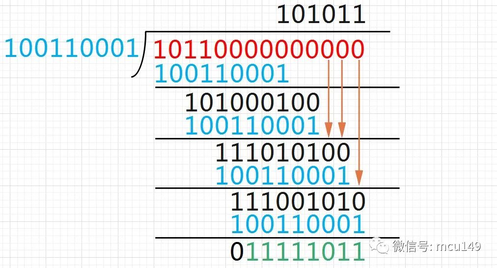

4.把处理之后的数据和多项式进行模2除法,求得余数:
原始数据:0010 1100 0000 0000 = 10 1100 0000 0000
多项式:1 0011 0001
模2除法取余数低8位:1111 1011
5.与XOROUT进行异或,1111 1011 xor 0000 0000 = 1111 1011
6.因为REFOUT为TRUE,对结果进行翻转得到最终的CRC-8值:1101 1111 = 0xDF
7.数据+CRC:0011 0100 1101 1111 = 34DF,相当于原始数据左移8位+余数。
模2除法求余数:

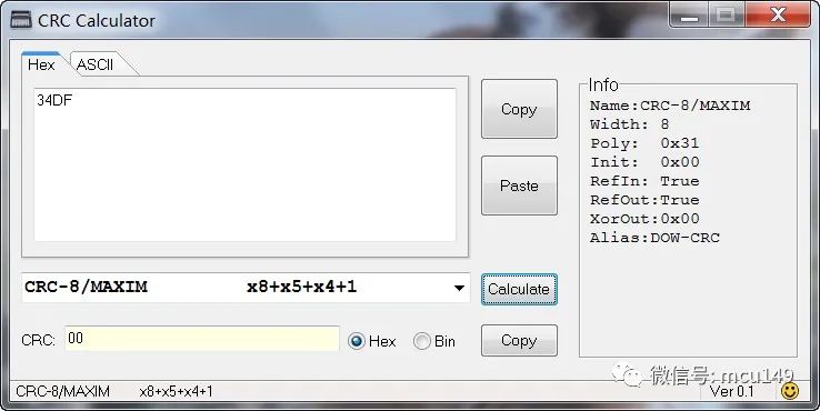

验证手算结果:
可以看出是一致的,当你手算的结果和工具计算结果不一致时,可以看看INIT,XOROUT,REFINT,REFOUT这些参数是否一致,有1个参数不对,计算出的CRC结果都不一样。

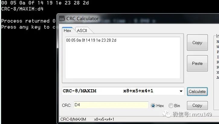

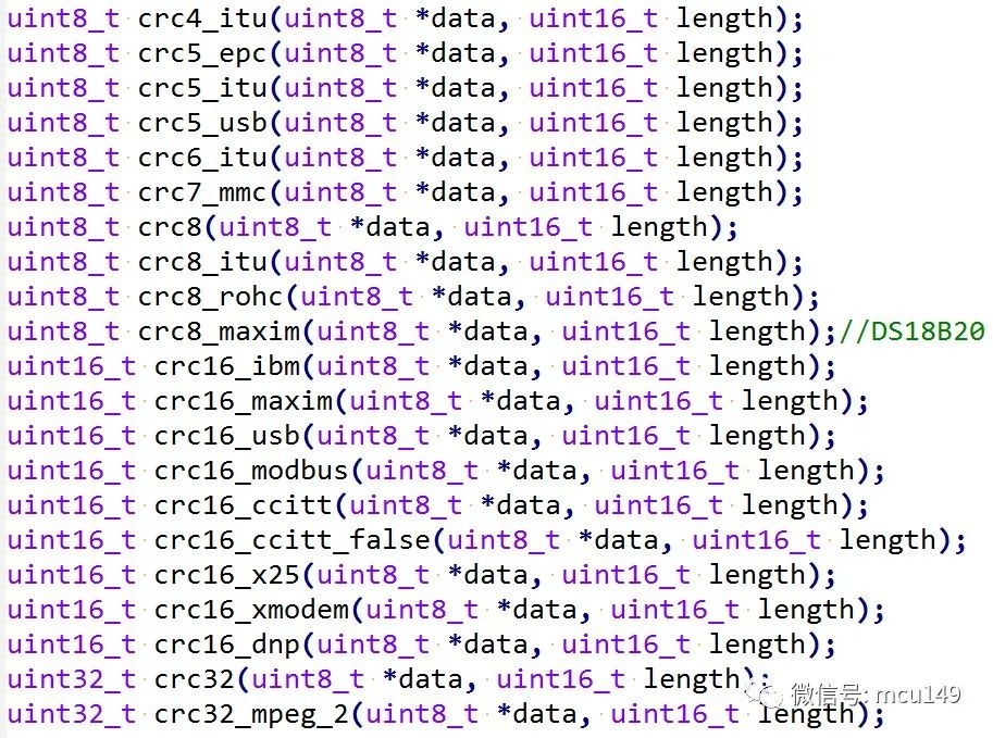

无论是用C还是其他语言,实现方法网上很多,这里我找了一个基于C语言的CRC计算库,里面包含了常用的21个CRC参数模型计算函数,可以直接使用,只有crcLib.c和crcLib.h两个文件。
GitHub地址:https://github.com/whik/crc-lib-c
使用方法非常简单:
#include
#include
#include "crcLib.h"
int main()
   uint8_t LENGTH = 10;
   uint8_t data[LENGTH];
   uint8_t crc;
   for(int i = 0; i < LENGTH; i++)
       data[i] = i*5;
       printf("%02x ", data[i]);
   printf("\n");
   crc = crc8_maxim(data, LENGTH);
   printf("CRC-8/MAXIM:%02x\n", crc);
   return 0;
计算结果:

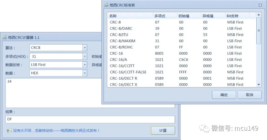

CRC计算工具
下面这几款工具都可以自定义CRC算法模型,而且都有标准CRC模型可供选择。如果自己用C语言或者Verilog实现校验算法时,非常适合作为标准答案进行验证。
  • 在线计算:www.ip33.com/crc.html
  • 离线计算工具:CRC_Calc v0.1.exe或者GCRC.exe
格西CRC计算器:
公众号后台回复【CRC】,获取以上两款CRC计算工具的下载链接。
