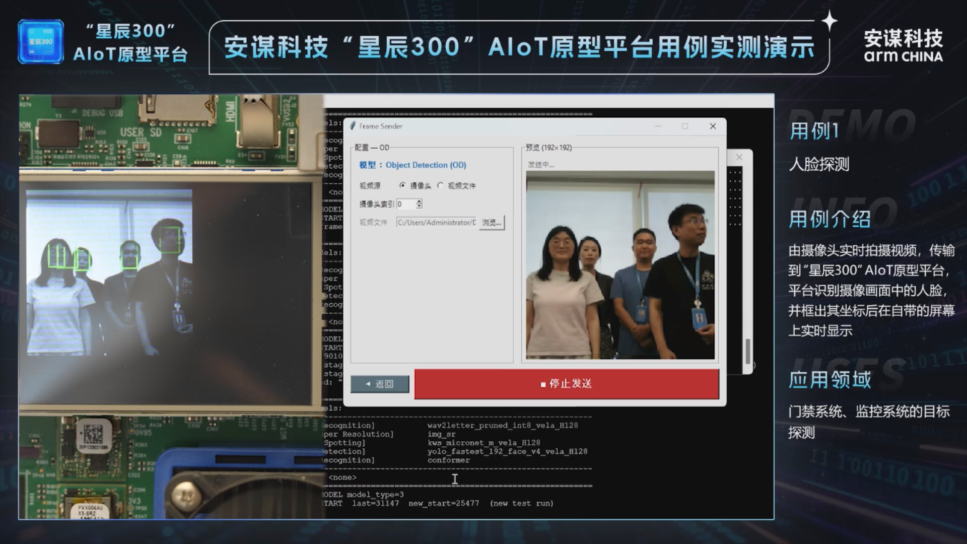

1、人脸探测:YOLO-Fastest模型,双模式实时检测
人脸探测用例采用YOLO-Fastest模型,支持预录制视频和摄像头实时拍摄两种模式。在演示中,PC端发送预录制的视频文件至“星辰300”平台,平台识别视频中的人脸并标注坐标,在自带屏幕上实时显示。摄像头模式下,工作人员出镜后,平台同样能够快速识别并框出人脸位置。该用例可广泛应用于门禁系统、监控系统的目标探测等场景。

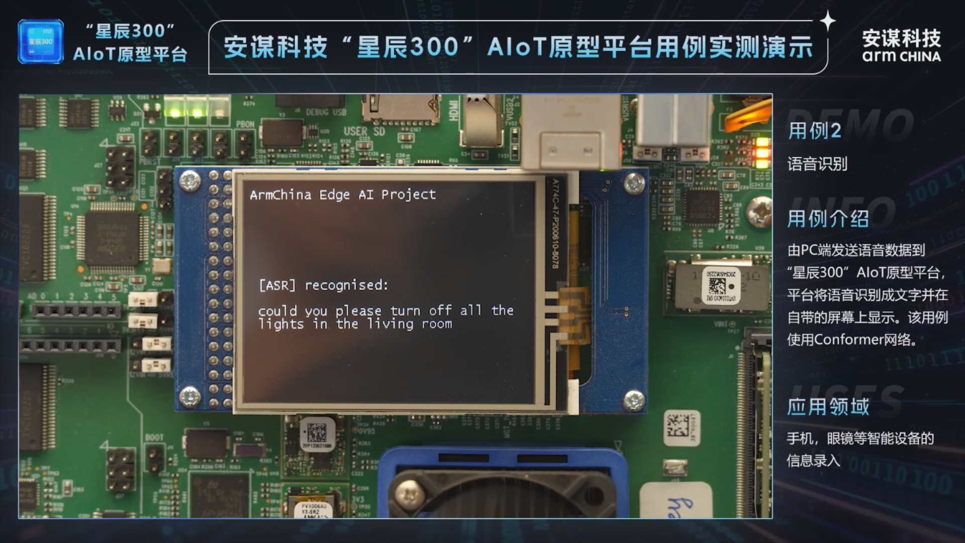

2、语音识别:wav2letter与Conformer双模型
语音识别用例展示了基于CNN架构的wav2letter和基于Transformer架构的Conformer两种模型。演示中,PC端发送语音数据至平台,平台将语音识别为文字并在LCD屏幕上显示。例如,“And he walked immediately out of the apartment by another door.”被准确转换为文字。Conformer模型的推理精度较wav2letter更高,适用于对识别准确度要求更为严格的场景。该用例可应用于手机、智能眼镜等设备的语音信息录入。

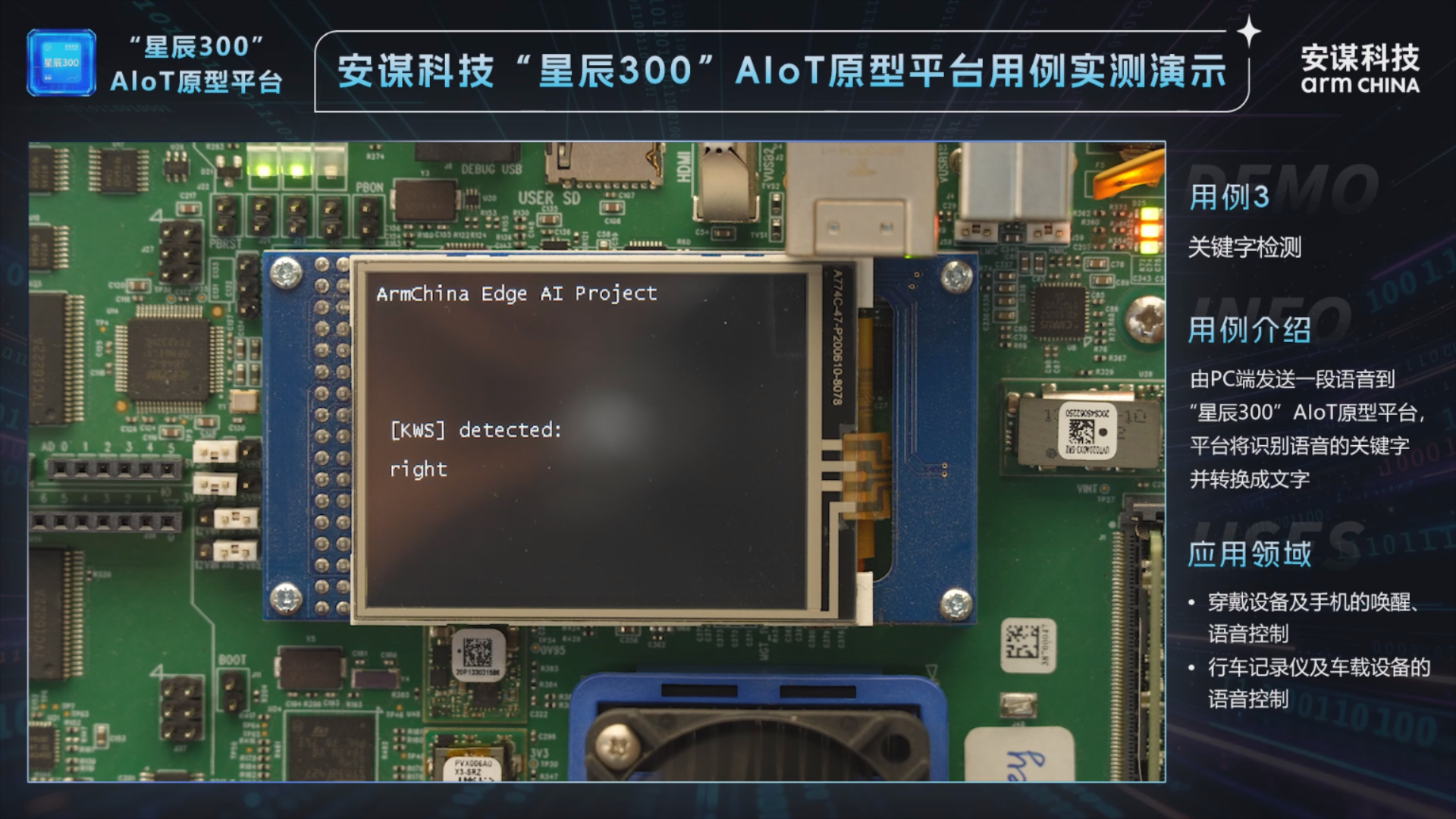

3、关键字检测:kws-micronet模型,快速响应特定指令
关键字检测用例使用kws-micronet模型,与整段语句的语音识别不同,该模型专注于识别特定关键字。演示中,发送“No. Right. Stop. Up. Yes.”的音频数据后,平台迅速完成关键字识别与转换。该用例可广泛应用于穿戴设备及手机的语音唤醒、语音控制,以及行车记录仪和车载设备的指令控制等场景。

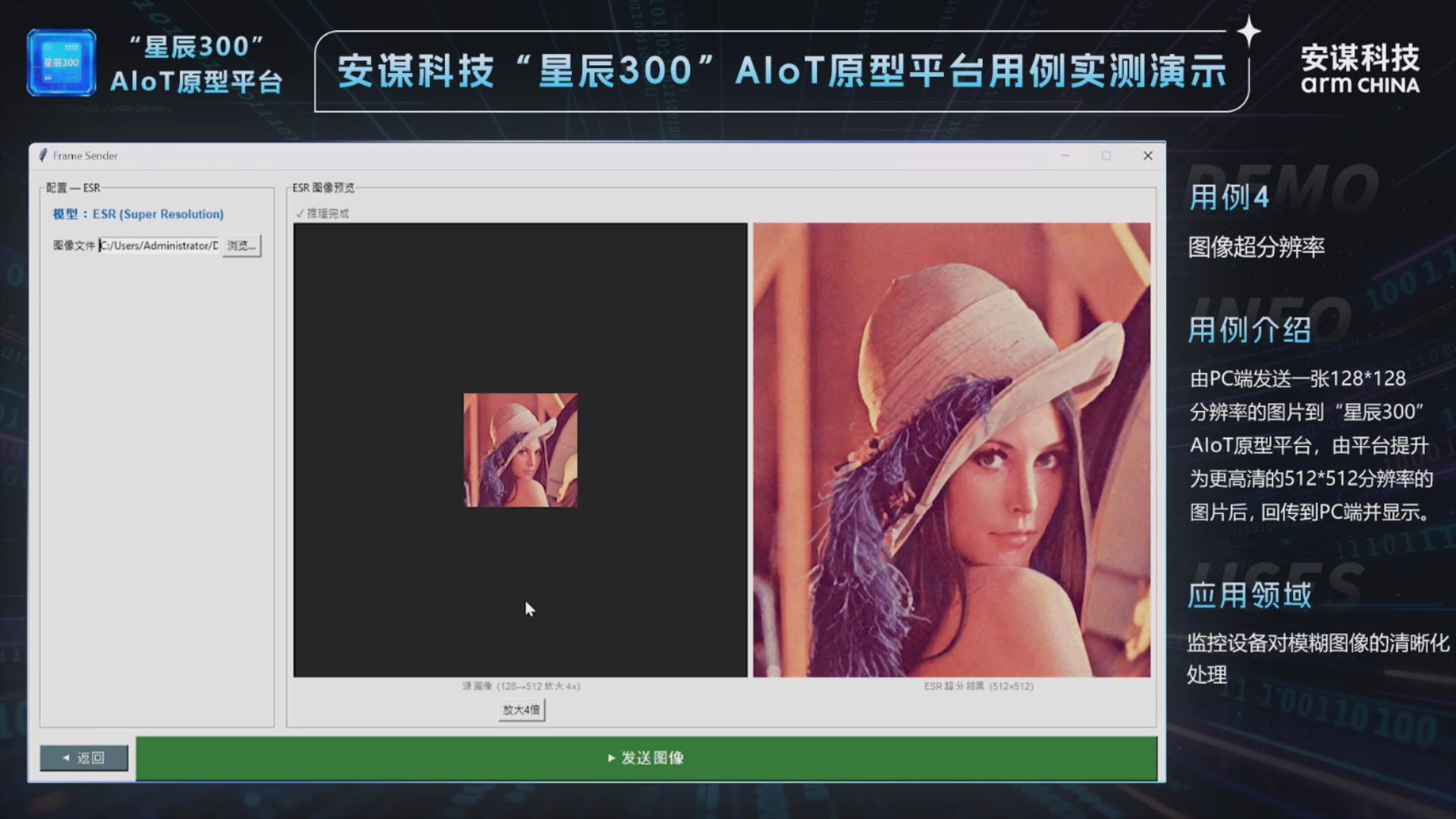

4、图像超分:ESR模型,模糊图像高清还原
图像超分用例采用ESR超分模型,将128×128像素的低分辨率图片提升为512×512像素的高清图片。经过“星辰300”平台推理后,图片清晰度显著提升,边缘锯齿得到有效消除。值得一提的是,当前演示平台主频仅为32MHz,若在实际应用中使用500MHz或1GHz主频的芯片,推理速度可提升20至30倍。该用例可应用于监控设备对模糊图像的清晰化处理等领域。
