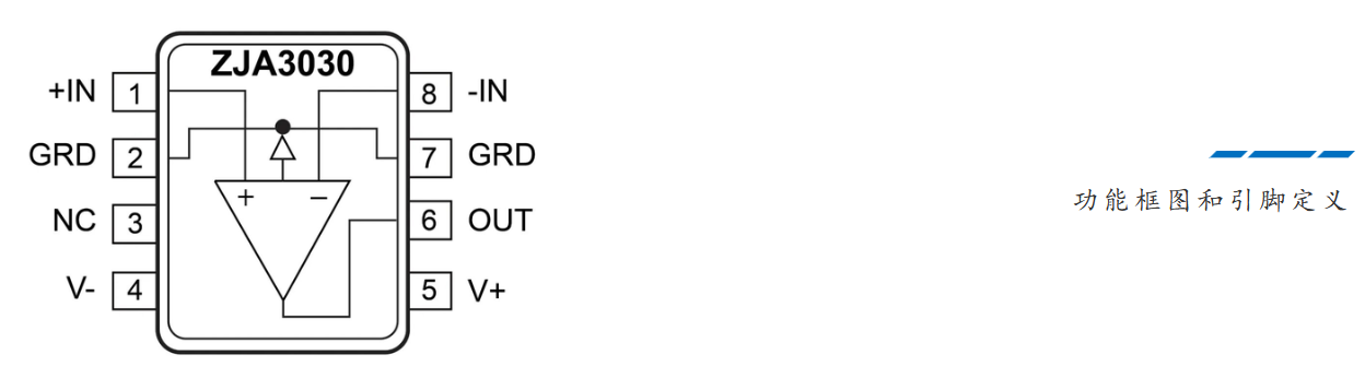

ZJA3030拥有轨到轨输入输出特性,供电电压为4.5 V至36 V,静态电流为0.9 mA。ZJA3030具有优良直流精度,常温输入偏置电流优于20 fA(最大值),且典型值小于1 fA;失调电压优于25 µV(最大值),且温漂典型值为0.2 µV/℃。
