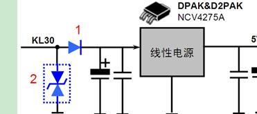

适合于BCM的电源包括线性电源(或称线性稳压器)和开关电源(或称开关稳压器)。这两种电源各有优势,究竟选择何种电源,还要看具体应用。在车身控制模块的供电电源方面,中国市场上所售汽车中,轿车一般采用12 V电源,而卡车和客车一般采用24 V电源。在12 V电源BCM中,推荐采用安森美半导体的线性稳压器,如NCV4275A等,见图2。NCV4275A是一款带复位和延迟功能的5 V、3.3 V/450 mA低压降(LDO)线性稳压器,这款器件支持可编程微控制器复位,并提供多种特性,如过流保护、过温保护、短路保护等。此外,在下图中位置1处串联一个二极管(MRA4005),这线性电源能有效防止高达-42 V的反向电压;在位置2处并联一个瞬态电压抑制器(TVS)管,可以有效阻止高达+45 V的瞬态电源负载突降(load dump)高压脉冲及不稳定的电源杂波,符合12 V汽车电源系统的ISO16750-2-2003 4.6过压测试规范。实际上,在汽车发动机启动瞬间就可能出现负载突降,从而导致电池电压升高至超过40 V。这些特性让NCV4275A非常适合汽车车身控制模块应用。

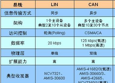

可以应用于汽车中的系统总线有多种,如控制器区域网络(CAN)、本地互连网络(LIN)及FelxRay等。这些总线的特点各不相同,表1比较了汽车应用中几种常见的系统总线,并列出了典型的安森美半导体总线收发器产品。

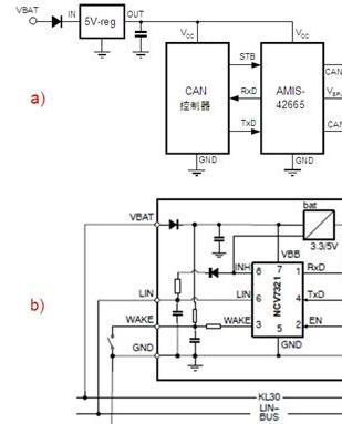

安森美半导体的总线收发器系列非常适合车身控制网络应用要求。图3a)及b)分别显示了基于安森美半导体CAN收发器AMIS-42665及LIN收发器NCV7321的典型电路。值得一提的是,AMIS-42665提供小于的10 μA的极低静态电流。支持总线唤醒,共模电压范围-35 V至+35 V,可以承受额定+/-8 kV的静电放电(ESD)脉冲。NCV7321则支持-45 V至+45 V的电压范围,承受额定5 kV的ESD脉冲。这些器件均提供强大的保护功能。

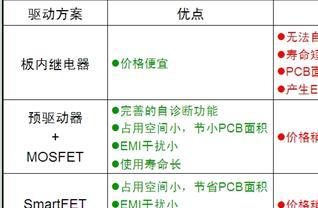

车身控制模块电路板需要为板外的一些大功率负载供电,这些负载包括汽车内部照明(5 W及10 W)、单向电机和汽车喇叭等。一种可选的方案是采用板内继电器。继电器的线圈属于感性负载,而感性负载在启动时需要比维持正常工作所需电流大的启动电流,且感性负载在接通电源或断开电源的瞬间会产生反向电动势。要驱动继电器,可以采用安森美半导体的NUD3124、NUD3160或NCV7608等继电器驱动器。
另一种方案是采用“预驱动器+MOSFET”来驱动板外大功率负载,其中预驱动器可以采用安森美半导体的NCV7513A,这器件支持并行端口及SPI端口通信,可编程,提供失效模式检测及短路和断路诊断功能。
第三种方案是采用SmartFET驱动。这是带保护的MOSFET,在MOSFET基础上增加了多种功能,如过压钳位、ESD保护、过流保护、过温保护、反压保护及高边和低边驱动。典型器件如低边驱动的NCV8401/2/3,及用于高边驱动(内部集成了升压电路)的NCV8450和NCV8460等。这三种方案的优缺点见表2。
