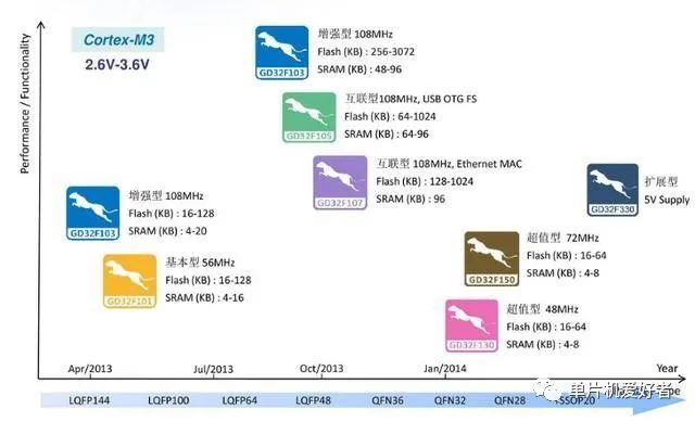

北京兆易创新-GD32系列
GD32作为中国32位通用MCU领域的主流之选,以累计超过2亿颗的出货数量、超过1万的用户数量、20个系列300余款产品型号选择的广阔应用覆盖率稳居市场前列。GD32使用的是Cortex-M3内核,型号做到了与STM32相同型号的全兼容,方便替换,主频频率更高。
GD32F103是GD早期的产品,GD32E103和GD32F303是对GD32F103的升级和优化,所以4者是兼容的,虽然内核不同,但是通用外设几乎很少涉及到内核部分,在时间急迫的情况下可以使用ST的库开发。

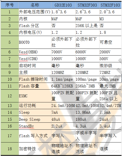

二、外围硬件区别
三、硬件替换需要注意的地方
从上面的介绍中,我们可以看出,GD32F30/E103系列和STM32F103系列是兼容的,但也需要一些注意的地方。
1)BOOT0必须接10K下拉或接GND,ST可悬空,这点很重要。
2)RC复位电路必须要有,否则MCU可能不能正常工作,ST的有时候可以不要。
3)有时候发现用仿真器连接不上。因为GD的swd接口驱动能力比ST弱,可以有如下几种方式解决:
a、线尽可能短一些;
b、降低SWD通讯速率;
c、SWDIO接10k上拉,SWCLK接10k下拉。
4)使用电池供电等,注意GD的工作电压,例如跌落到2.0V~2.6V区间,ST还能工作,GD可能无法启动或工作异常。

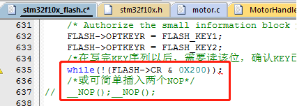

4)在代码中设置读保护,如果使用外部工具读保护比如JFLASH或脱机烧录器设置,可跳过此步骤。
在写完KEY序列后,需要读该位确认key已生效,修改如下:
总共需要修改如下四个函数:

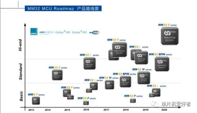

上海灵动微电子-MM32系列
MM32系列基于ARM Cortex-M0及Cortex-M3 内核,产品包括:针对通用高性能市场的MM32F系列,针对超低功耗及安全应用的MM32L系列,具有多种无线连接功能的MM32W系列,电机驱动及控制专用的MM32SPIN系列,以及OTP型的MM32P系列等,同样的管脚、型号等与ST全兼容,替换成本非常低。

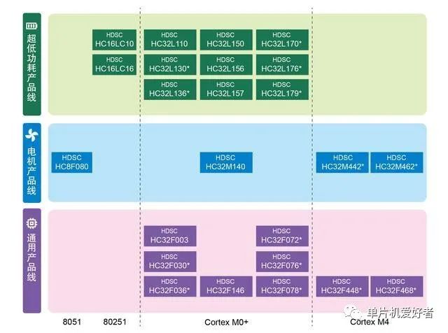

华大半导体-HC32系列
有国企背景的HC32系列基于ARM Cortex-M0+及Cortex-M4内核,产品包括超低功耗应用的HC32L系列和针对电机应用市场的HC32M系列,针对通用市场的高性价比HC32F系列,与ST同型号产品管脚兼容,可以直接替换。

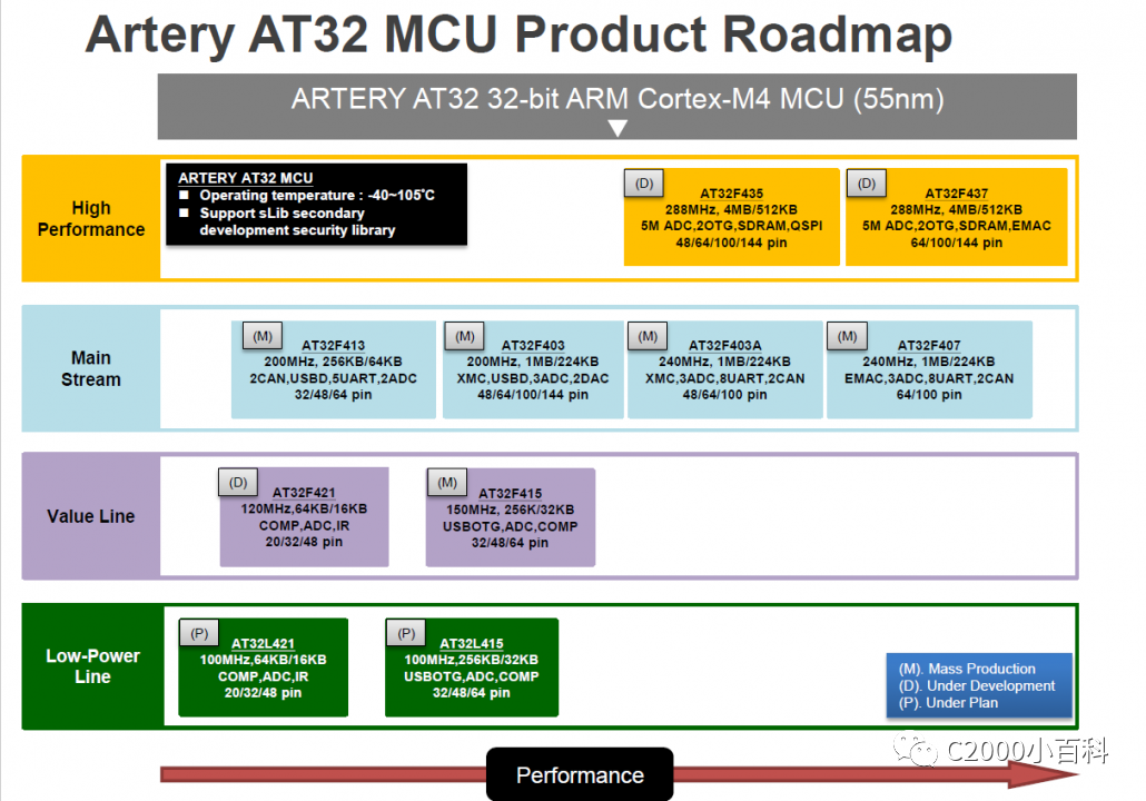

雅特力(Artery)
雅特力的AT32F403A/F407/ F413/ F415/F421系列,可批量替换STM32的F030、F303、F103、F107、F072、F401和F411等系列,其产品硬件引脚与STM32 P2P兼容,软件高度兼容,由于内核、SRAM、外设等性能相比STM32大幅度提升,AT32可一颗取代多颗STM32,另外还独有安全性&二次开发功能: security Lib,更宽的工作温度:-40~105度。
