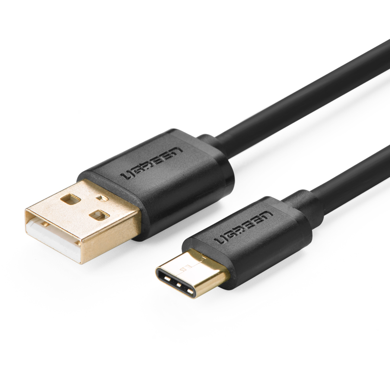

一: TYPE A公+TYPE C公充电数据线
此模式A公为主HOST端,工作DFP模式:此连接线可分为(USB3.1 GEN1 5Gbps/s,USB2.0 480MHZ/S)二种规格,图示为USB2.0规格:
USB type c转USB2.0数据线
接线示意图:USB3.1 GEN1
type c接线图1
接线示意图:USB2.0
USB type c转USB2.0接线图
实际应用功能:
1:充电功能:
TYPE A公插入USB电源适配器(USB充电器),将TYPE C公插入MACBOOK,或N1/乐视手机系列/及其它TYPE C母座设备,可对设备电池进行充电。充电电流大小设备自动识别所需充电电流。
