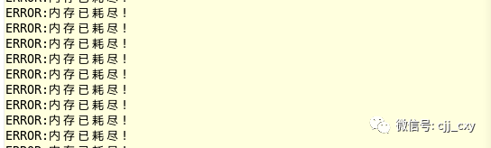

(4)忘记了释放内存,造成内存泄露。
含有这种错误的函数每被调用一次就丢失一块内存。刚开始时系统的内存充足,你看不到错误。终有一次程序突然死掉,系统出现提示:内存耗尽。
动态内存的申请与释放必须配对,程序中malloc与free的使用次数一定要相同,否则肯定有错误(new/delete同理)。
class Object {private:void* data;const int size;const char id;public: Object(int sz, char c):size(sz), id(c){ data = new char[size];cout << "Object() " << id << " size = " << size << endl; } ~Object(){cout << "~Object() " << id << endl;delete []data; }};
以上代码会在堆区疯狂的动态分配内存空间,导致系统内存耗尽时自动调用set_new_handler参数列表中的函数,打印出ERROR:内存已耗尽!如下图:
