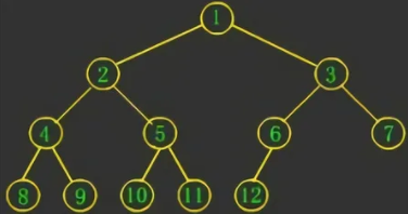

1 前序遍历,中序遍历,后序遍历;
1.1 前序遍历
对于当前结点,先输出该结点,然后输出它的左孩子,最后输出它的右孩子。以上图为例,递归的过程如下:
  1. 输出 1,接着左孩子;
  2. 输出 2,接着左孩子;
  3. 输出 4,左孩子为空,再接着右孩子;
  4. 输出 6,左孩子为空,再接着右孩子;
  5. 输出 7,左右孩子都为空,此时 2 的左子树全部输出,2 的右子树为空,此时 1 的左子树全部输出,接着 1 的右子树;
  6. 输出 3,接着左孩子;
  7. 输出 5,左右孩子为空,此时 3 的左子树全部输出,3 的右子树为空,至此 1 的右子树全部输出,结束。
而非递归版本只是利用 stack 模拟上述过程而已,递归的过程也就是出入栈的过程。

1.2 中序遍历
对于当前结点,先输出它的左孩子,然后输出该结点,最后输出它的右孩子。以(1.1)图为例:
  1. 1-->2-->4,4 的左孩子为空,输出 4,接着右孩子;
  2. 6 的左孩子为空,输出 6,接着右孩子;
  3. 7 的左孩子为空,输出 7,右孩子也为空,此时 2 的左子树全部输出,输出 2,2 的右孩子为空,此时 1 的左子树全部输出,输出 1,接着 1 的右孩子;
  4. 3-->5,5 左孩子为空,输出 5,右孩子也为空,此时 3 的左子树全部输出,而 3 的右孩子为空,至此 1 的右子树全部输出,结束。

1.3 后序遍历
对于当前结点,先输出它的左孩子,然后输出它的右孩子,最后输出该结点。依旧以(1.1)图为例:
  1. 1->2->4->6->7,7 无左孩子,也无右孩子,输出 7,此时 6 无左孩子,而 6 的右子树也全部输出,输出 6,此时 4 无左子树,而 4 的右子树已全部输出,接着输出 4,此时 2 的左子树全部输出,且 2 无右子树,输出 2,此时 1 的左子树全部输出,接着转向右子树;
  2. 3->5,5 无左孩子,也无右孩子,输出 5,此时 3 的左子树全部输出,且 3 无右孩子,输出 3,此时 1 的右子树全部输出,输出 1,结束。
非递归版本中,对于一个结点,如果我们要输出它,只有它既没有左孩子也没有右孩子或者它有孩子但是它的孩子已经被输出(由此设置 pre 变量)。若非上述两种情况,则将该结点的右孩子和左孩子依次入栈,这样就保证了每次取栈顶元素的时候,先依次遍历左子树和右子树。
