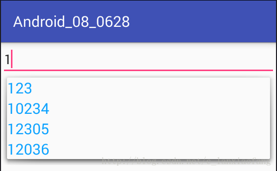

----运行发现要到第二个文字才开始出现自动补全,解决如下 在activity.xml的文件中的自动完成文本款中加入一行代码
android:completionThreshold="1"(设置几个字符提示)
