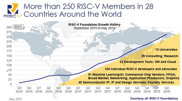

全球范围内,包括西部数据、英伟达、谷歌、高通、华为、联发科等巨头都纷纷加入RISC-V基金会。印度甚至在政府的大力支持下,RISC-V成为了印度的国家指令集。

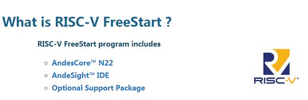

比如晶心科技就有RISC-V FreeStart项目,这个项目可以让开发者免费使用晶心的RISC-V N22核心,集成开发环境等,不过基于RISC-V FreeStart项目设计的产品量产时则需要缴纳一定的版税。芯来科技也有“一分钱计划”,模式与晶心基本相同,目的都是为了推广RISC-V。
