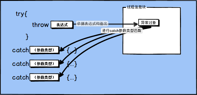

执行 throw 语句时,throw 表达式将作为对象被复制构造为一个新的对象,称为异常对象。 异常对象放在内存的特殊位置,该位置既不是栈也不是堆,在 window 上是放在线程信息块 TIB 中。 这个构造出来的新对象与本级的 try 所对应的 catch 语句进行 类型匹配 ,类型匹配的原则在下面介绍。
在本例中,依据 score 构造出来的对象类型为 int,与 catch(int score) 匹配上,程序控制权转交到 catch 的语句块,进行异常处理代码的执行。如果在本函数内与 catch 语句的类型匹配不成功,则在调用栈的外层函数继续匹配,如此递归执行直到匹配上 catch 语句,或者直到 main 函数都没匹配上而调用系统函数 terminate() 终止程序。
