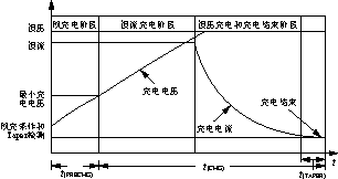

    1    锂离子电池充电过程
    锂系列(锂离子或锂聚合物)电池的充电过程分为3个阶段,如图1所示。
图1    三阶段充电流程图
    第一阶段为检验和预充电阶段。该阶段主要的任务是:验证电池的温度并将其调整到适合快速充电的范围内;检测电池电压并将其提高到一个安全水平。温度检验和预充电提高了电池的安全性和使用寿命。
    第二阶段将以“1C”或略低的电流进行恒流充电。一旦电池达到它的电压限幅4.1V或4.2V,则已完成对大约70%的容量的充电,并进入第三阶段充电。
    第三阶段是对电池进行恒压充电,为了使安全性和电量达到最大化,需要将充电电压稳定在±1%的精度内。在恒压充电阶段,充电电流逐渐变小,并且在大多数情况下,当这个充电电流接近快速充电电流的10%,即C/10时,充电过程就结束了。

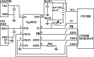

    2.1    示意电路图
    该方案的示意电路如图2所示,该原理图以bq24020芯片为核心,配以必要的外围元器件。由于bq24020芯片的高集成化,使得所需的外围元器件大大减小,只需要3颗滤波电容和1颗用于设置AC预充率的电阻即可。
图2    bq24020的电源管理示意图
    图2所示电源管理模块有4个输入接口,4个输出接口和一个公共地。其中4个输入接口为:交流适配器AC接口、USB取电接口、充电使能信号CE、USB充电点设置;4个输出接口为:电源输出、电源温度信号输出、2个充电状态指示输出。
    面向应用系统的6个接口的参数说明如下:
    VCC为电池电压输出口,本电源模块通过该口输出电流,向应用系统供电。
    TS为电源温度状态信号输出,该信号由电池舱内的10kΩ的负温度系数电热调节器所产生。应用系统可以通过将该接口的电压与电源地相比较来判断电源目前温度状况。
    CE为bqTINY-II芯片的使能控制信号,该信号为低电平时充电电路工作,高电平时芯片停止工作并进入低功耗休眠模式。
    ISET2接口用于控制USB充电时的参数选择。由于USB接口分为大功率(500mA)和小功率(100mA)两种,因此系统必须对其进行识别。识别完成后系统可以送低电平信号到该接口,使得芯片选择100mA模式进行充电或者送高电平选择500mA。如果系统不想使用USB模式进行充电,可以将该接口置为高阻态。
&nb
sp;   STAT1和STAT2为充电状态显示信号输出,该信号可以直接驱动多个LED进行状态指示或送至主处理器供其作进一步处理。

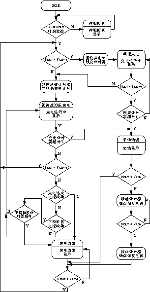

    2.3    工作流程图
    电源管理模块的工作流程如图4所示。当有外部电源(AC或USB)输入,且模块使能信号CE为低电平时,芯片开始工作。
图4    模块工作流程图
    芯片首先比较输入电压VIN与电池电压VOUT的高低。如果VOUT高于VIN则说明电池处于满充状态,此时电池不需充电,芯片转入休眠状态,否则进入充电程序。
    进入充电程序后模块首先检测电池电压VOUT是否高于进行电池快充所需电压VLOWV,如果满足条件则进入电池快充程序,即高精确准度恒压充电。否则模块对电池进行预充,即涓流充电,直到电池电压上升到VLOWV以上才进入快充程序。模块进入预充或快充程序时都会设置相应的计时器,以保护电池不被过充,提高电池使用寿命。
    电池如果预充超时,则模块进入充电错误处理程序,并在脚STATx输出出错信息。模块首先检测电池是否可用,即检测电池电压VOUT是否大于预先设定的电池再充电压VRCH。条件满足则充电程序重新开始,否则激活计时器错误恢复电流等待条件满足。
    如果在恒流或恒压充电阶段计时器超时,则模块进入充电错误处理程序。如果在恒压充电后期电流逐渐减小到规定值阶段计时器超时,则充电程序结束。
