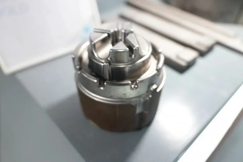

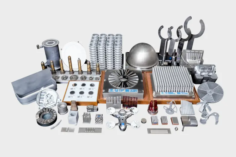

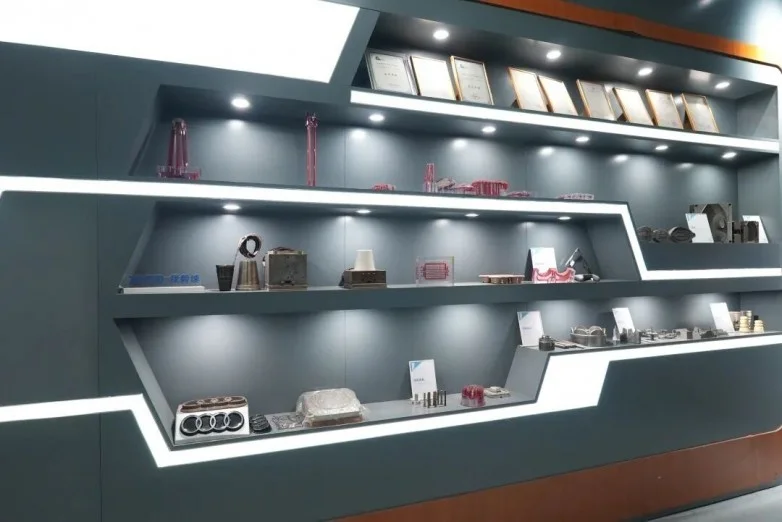

在毅速激光一楼的展示厅,我们看到了一整面墙的模具3D打印案例。
有注塑模、压铸模、纸塑模、发泡模、吹塑模、轮胎模,也有鞋模等等。参观过程中,毅速激光技术总监一边带我们看样件,一边介绍它们在实际生产中的用途。
说实话,如果不是现场看到这些案例,我们过去甚至以为,金属3D打印在模具行业更多还是停留在打样和验证阶段。而事实上,它已经用到了很多具体的模具零部件上。
比如注塑模具,就是一个很典型的场景。

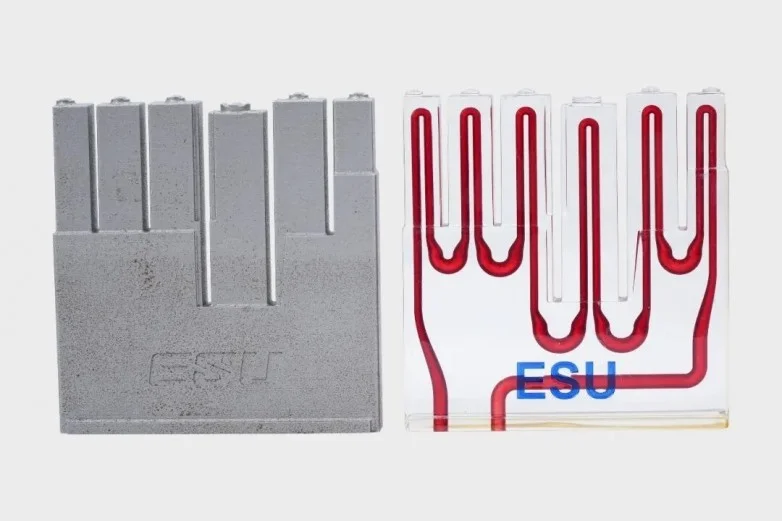

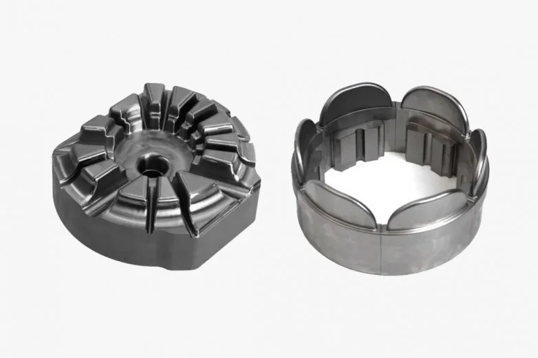

在注塑模具里,3D打印最常见的应用是随形水路。传统加工很难在模芯、模仁内部做出复杂水路,但3D打印可以直接把这些结构做出来。水路离产品更近,冷却就更快、更均匀,成型周期也会随之缩短。
据介绍,这类模具结构小、精度要求高,内部冷却空间又很有限,很多位置用传统加工很难做出来。
所以对这类产品来说,3D打印不是锦上添花,而是在解决传统加工解决不了的问题。

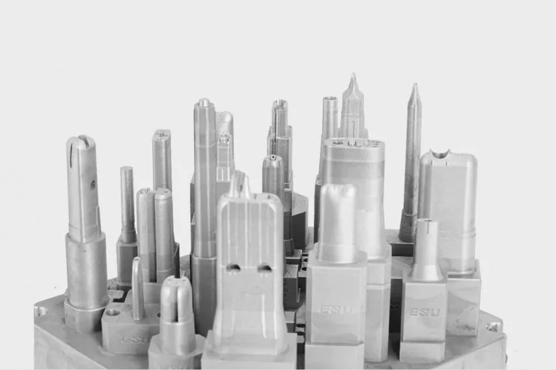

压铸模具也是毅速激光做得较多的方向。
它提供的不只是打印服务,而是从水路设计、金属3D打印,到精加工、涂层、检测的一整套交付。
也正因此,在毅速激光车间里,不只有3D打印机,还有数控车床、铣床等传统加工设备。
看完这些案例,我们才真正理解,毅速激光所说的既懂3D打印,也懂模具,并不是一句空话。

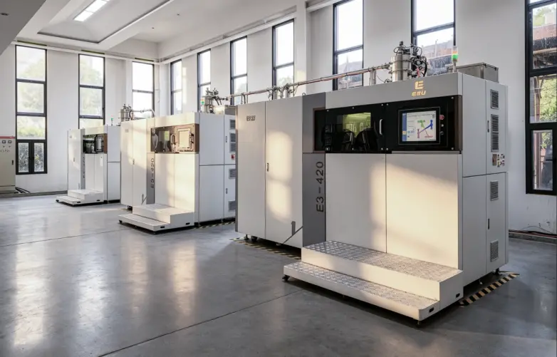

这次走访中,毅速激光重点介绍了两款自主研发的第三代金属3D打印机。
一台是E3-420,最大成型尺寸为400×400×420mm,既能打印较大的模具零件,也适合多件拼板生产。根据客户产能需求,这台设备可以配置双激光、四激光或六激光版本。
据介绍,E3-420是专门面向模具行业研发的机器,主打高精度、高效率和高稳定性。近期,这台设备还取得了防爆相关认证,对于打印铝合金、钛合金等活泼金属材料的用户来说,安全性更有保障。
另一台是E3-320,最大成型尺寸为250×250×320mm,结构更紧凑,更适合中小零配件打印。
如果说E3-420更适合大尺寸和批量生产,那么E3-320更适合企业前期导入和小批量验证。对很多模具企业来说,先把应用跑通,再逐步扩大产能,是更现实的选择。

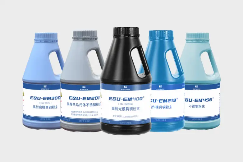

在车间一侧,我们看到了一组材料展示。
负责人重点介绍了其中二款:第一款是EM400高抛光模具钢粉末。它主要解决的是抛光问题。用这种材料打印出来的零件,后期抛光后可以接近A1级表面效果,适合对外观要求比较高的注塑模具。
第二款是EM201高导热马氏体不锈钢粉末,主要解决冷却效率问题。据介绍,它的导热系数可达80W/m·K。当随形水路已经难以继续提升冷却效率时,高导热材料可以进一步增强模具冷却能力。
听完介绍后我们才发现,模具3D打印对材料的要求如此之高。不是能打印出来就够了,还要能抛光、能导热、能抗裂,最后还要经得起真实生产的长期使用。
