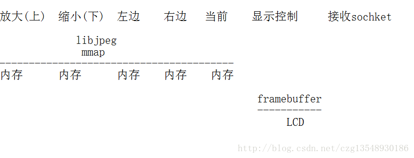

2.2 显示进程 ![这里写图片描述](https://img-blog.csdn.net/20171018101459083?watermark/2/text/aHR0cDovL2Jsb2cuY3Nkbi5uZXQvY3pnMTM1NDg5MzAxODY=/font/5a6L5L2T/fontsize/400/fill/I0JBQkFCMA==/dissolve/70/gravity/SouthEast) 显示进程包含多个线程,一个线程用来接收socket,一个用来决定显示哪一幅图片,其余的来准备图片。 准备好的图片放在哪里:都需要用一个jpeg库将jpeg的图片解压出来,然后都存在内存里面 怎样将图片存入内存:需要通过驱动程序mmap 主控根据接收的socket不同的操作将内存中图片数据通过DMA传输发送到显存(framebuffer)中去,然后就会在LCD上显示出来;(显示进程大概就分为7个线程); 如何显示对话框图片:将此图片直接存放在显存中,调用就覆盖LCD上的原图片
小结:
a.主控通过接收到的socket过来的数据,决定操作五个操作进程中的哪一个,然后立刻启动DMA将哪个操作进程中的内存图片数据传到显存;
b.点击显示菜单对话框:通过在显存中存一幅图片,调用覆盖。
2.3 框架总结: ① 输入进程 主控线程 tslib线程 按键线程 得到上报事件,用socket发出,发给显示线程。 使用tslib,封装事件,上报。 读按键,封装事件,上报。 ② 显示进程 socket线程 放大线程 缩小线程 上一幅线程 下一幅线程 当前图片线程 主控线程 接收socket 准备好当前图片的放大数据 准备好当前图片的缩小数据 准备好上一幅图片 准备好下一幅图片 准备好当前图片 根据 socket 线程得到的事件,然后决定显示哪一幅图片 ③ 驱动 **触摸屏驱动, LCD 驱动,按键驱动,分配 5 块内存, DMA 操作, mmap ** 2.4 关于进程与线程
