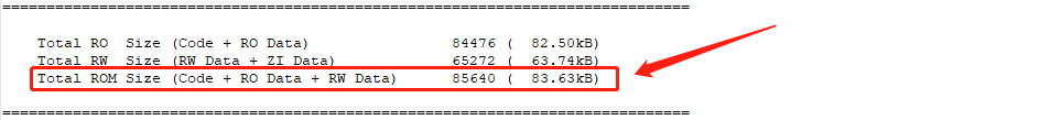

打开这个文件,然后滑到最底下可以看到如下信息:
通过这个信息,我们可以详细了解我们MCU的资源使用情况,也能基于这个资源使用情况继续评估项目往下做的可行性;然后我们继续从底下往上滑,可以看到这个文件代码占用资源的详细情况:

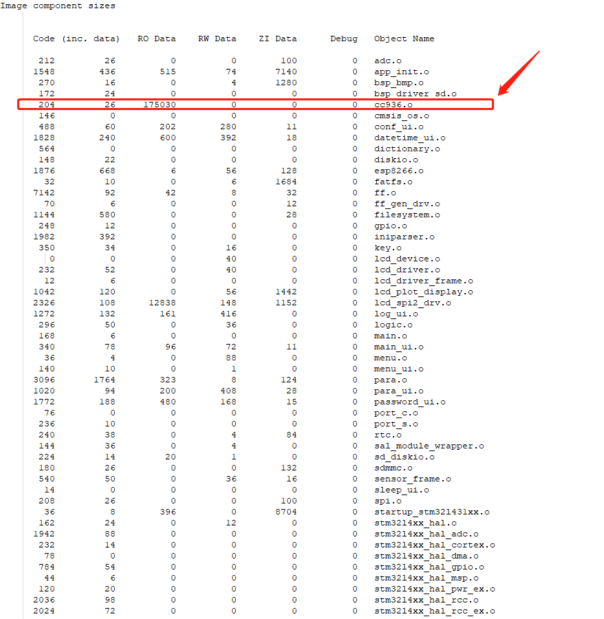

根据刚刚的编译信息,很显然,RO-Data的占用比较多,那我们就来分析一下这个部分是哪些文件占得比较多,我们就针对这个来进行优化,裁剪一些不必要的功能,最直接有效的方法,我们看到Image component sizes 如下:

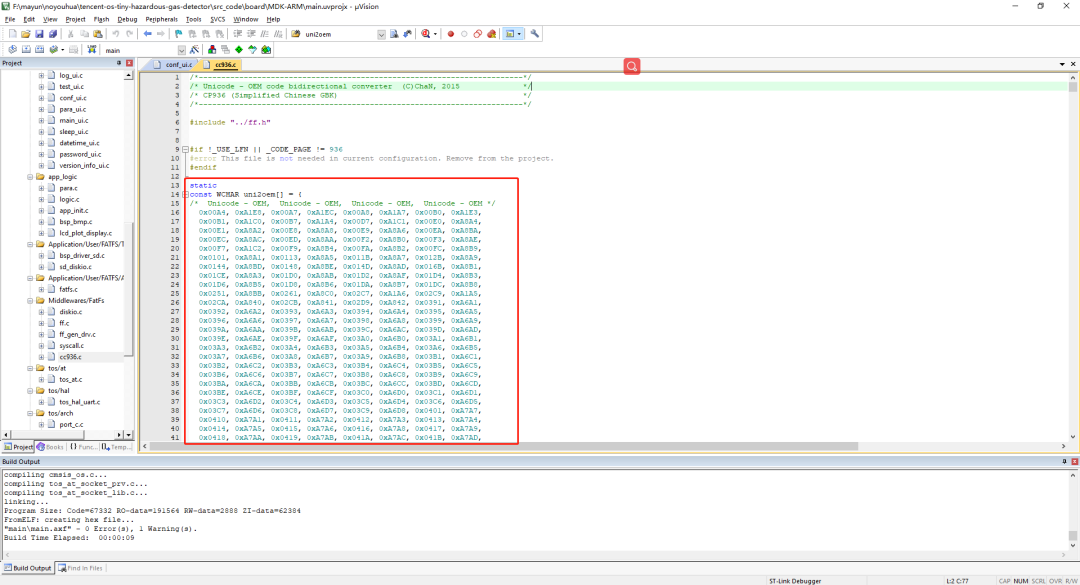

cc936.c这个文件包含了对中文支持的一些处理和转换函数,该文件位于fatfs组件的option目录下,我们打开来看一下:
原来最大的罪魁祸首就是它!
接下来我们把这个数组屏蔽掉,然后将用到它的地方做注释并修改以下转换函数ff_convert如下:

这样的话就把中文处理的这款逻辑给去掉了,我们再对工程编译一下:
这时候可以发现ROM只有不到84KB的大小,成功实现了优化,并且软件可以正常运行,不受影响。

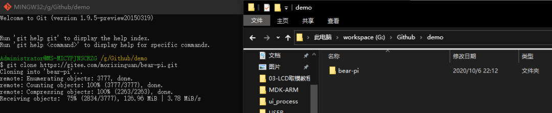

本节代码已同步到码云的代码仓库中,获取方法如下:
1、新建一个文件夹
2、使用git clone远程获取例程存放的代码仓库
项目开源仓库:
https://gitee.com/morixinguan/tencent-os-tiny-hazardous-gas-detector
