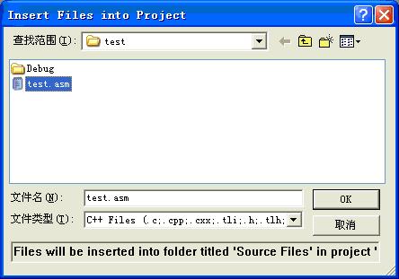

(6)    接下来,再从菜单中选择“Project”→“Add to Projects”→“Files”,在该对话框中的文件名处输入“c:"asm"test"test.asm”,如图1-3所示。
图1-3 建立汇编程序工程之三

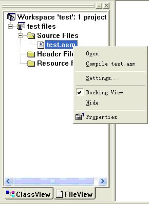

(7)    在VC窗口左边的视图中,展开“FileView”中的“Source Files”,显示出“test.asm”。在“test.asm”上,单击鼠标右键,出现如图1-4所示的菜单。
图1-4 建立汇编程序工程之四

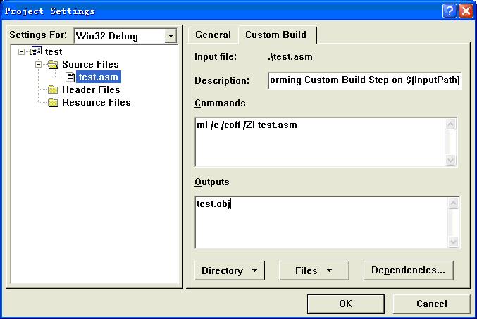

(8)    在菜单中选择“Setting”。弹出另一个对话框,如图1-5所示。在“Commands”编辑框中输入“ml /c /coff /Zi test.asm”,在“Outputs”编辑框中输入“test.obj”。再单击“OK”。
图1-5 建立汇编程序工程之五

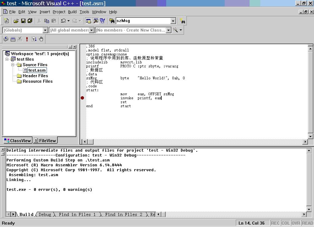

(10)最后,验证是否能在VC中编译test.asm。在VC中按F7键,应该自动编译生成test.exe。如果源程序中有错误,编译后将错误信息显示在“Output”的“Build”视图中。点击该错误信息,光标自动定位到出现错误的程序行(也可以按F4键定位到错误的程序行)。

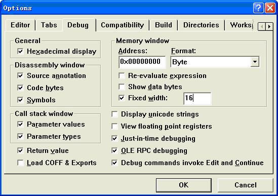

为了使VC适合于汇编语言的调试,可对它进行如下设置,如图1-6所示。
(11)从“Tools”菜单中选择“Options…”,再选择“Debug”页,选中“Disassembly window”中的“Code bytes”(前面打上对勾)。
(12)在“Memory window”中,选中“Fixed width”,在后面填入数字16。
(13)在“General”中,选中“Hexdecimal display”。
(14)不选“View floating point registers”。
图1-6 VC的调试设置选项

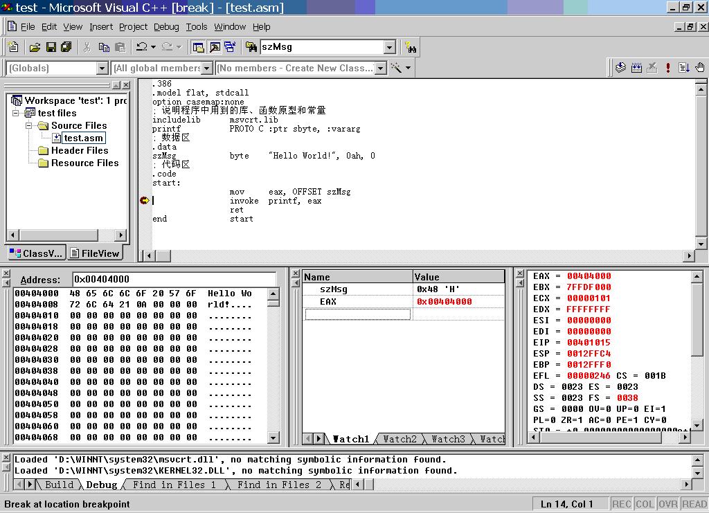

1.2.2 汇编程序的调试 一、设置断点
如果程序运行的结果不正确,可以在VC中调试。单击“FileView”视图中的test.asm,这个源程序就会自动地进入VC的编辑窗口。
将光标移动到程序入口所在的程序行上,按F9键。就在该行设置了一个断点。断点的程序行前有一个红色的小圆点,如图1-7所示。
按F5键在Debug状态下执行程序,或者从菜单中选择“Build”→“Start Debug”→“Go”。
这时,当前窗口显示出程序中的指令序列,有一个黄色箭头,它就是程序要执行的下一条指令,如图1-8所示。
二、内存窗口
从菜单中选择“View”→“Debug Windows”→“Memory”,打开内存窗口,在地址“Address:”后面的编辑框中可以输入内存变量的名称,这里输入szTitle。内存窗口中就显示出该变量所在内存单元的值。前面的部分是以十六进制的形式显示出来的,后面是以ASCII字符的形式显示出来的。
在内存窗口上单击鼠标右键,可以选择:按字节、字、双字显示内存单元的值。
三、寄存器窗口
从菜单中选择“View”→“Debug Windows”→“Registers”,打开寄存器窗口。在寄存器窗口中,显示了各个32位寄存器和段寄存器的值。
在调试程序时,如果某一个寄存器或内存单元的值被改变,则它的值用红色显示出来。
在寄存器窗口中的最后一行,显示的内存单元就是当前指令要读或写的操作数。

图1-7 编辑、编译汇编源程序并设置断点
图1-8中为打开内存窗口、监视窗口和寄存器窗口后的屏幕显示。
调试过程中,编辑窗口中显示出汇编源程序。如果要查看程序的实际执行代码,从菜单中选择“View”→“Debug Windows”→“Disassmebly”。在运行过程中,实际上运行的是机器代码,而不是汇编源程序。机器代码及其反汇编的指令和源程序混合显示在编辑窗口中。反汇编中的程序地址和指令中的数据都是用十六进制显示的。在调试过程中,使用十六进制来表示地址和(变量或寄存器的)数值更方便。
按F10键可一步一步地执行程序。执行过程中,可以在内存窗口中观察变量的变化;在寄存器窗口中可以看到寄存器的变化;更加方便的是,可以把鼠标移动到编辑窗口中的寄存器或变量上,停留几秒钟后,VC会自动地显示它们的值。
按Shift+F5键,可结束调试。
图1-8 VC调试环境:编辑窗口、内存窗口、监视窗口和寄存器窗口

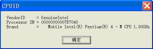

1.5 读取CPU标识
CPUID指令是获得CPU信息的汇编指令,它可以返回CPU类型、型号、制造商信息、商标信息、序列号、缓存等CPU相关信息。
CPUID指令使用eax作为输入参数,eax、ebx、ecx、edx作为输出参数。例如:
                mov     eax, 0
                cpuid
执行结果为:EAX = 00000002 EBX = 756E6547 ECX = 6C65746E EDX = 49656E69。结果以十六进制显示。EBX、ECX、EDX中各存储4个字符,全部12个字符为:GenuineIntel。
使用eax=3作为输入参数时,在ECX、EDX中返回CPU序列号的第0~31位、第32~63位。
                mov     eax, 0
                cpuid
;程序清单:cpuid.asm(读取CPU标识)
.586
.model flat,stdcall
Option casemap:none

1.7 实验题:用MessageBox函数显示CPU信息
cpuid.asm采用的是控制台模式(链接选项为/subsystem:console),调用printf输出信息。
要求:
1.    使用VC 6.0建立工程文件;
2.    采用带窗口的Windows程序(链接选项为/subsystem:windows);
3.    使用sprintf 、MessageBoxA函数;
4.    输出制造商信息、序列号;
5.    输出CPU商标信息,执行CPUID的输入参数为80000002H、80000003H、80000004H,具体格式可查阅CPU指令手册。
运行结果如图1-10所示:
图1-10 在对话框中显示CPUID执行结果
